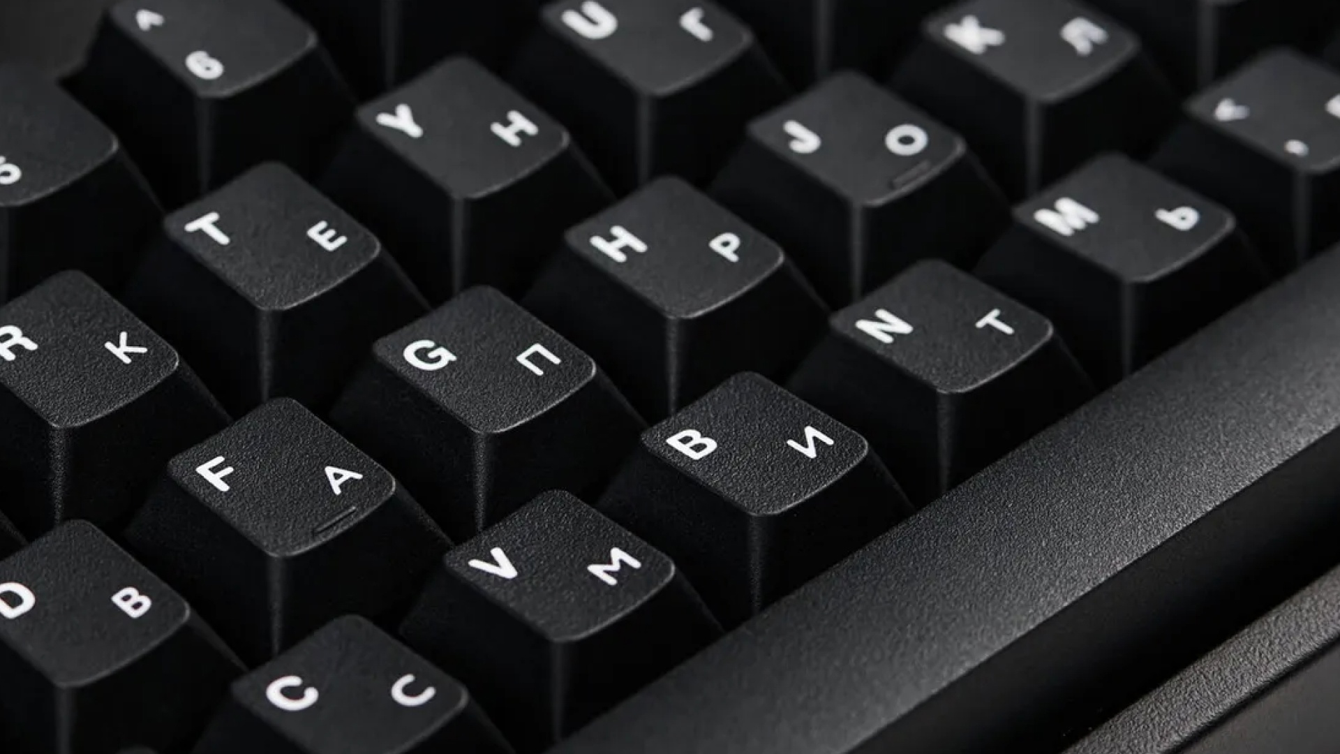

Кейкапы из ABS пластика встречаются чаще всего, так сам материал недорогой и он легко поддается обработке. Например, его проще красить, так как краситель можно замешать прямо в массу. Но есть и ограничения — на них нельзя нанести символы сублимацией, так как под высокой температурой пластик расплавится.

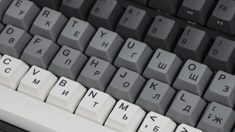

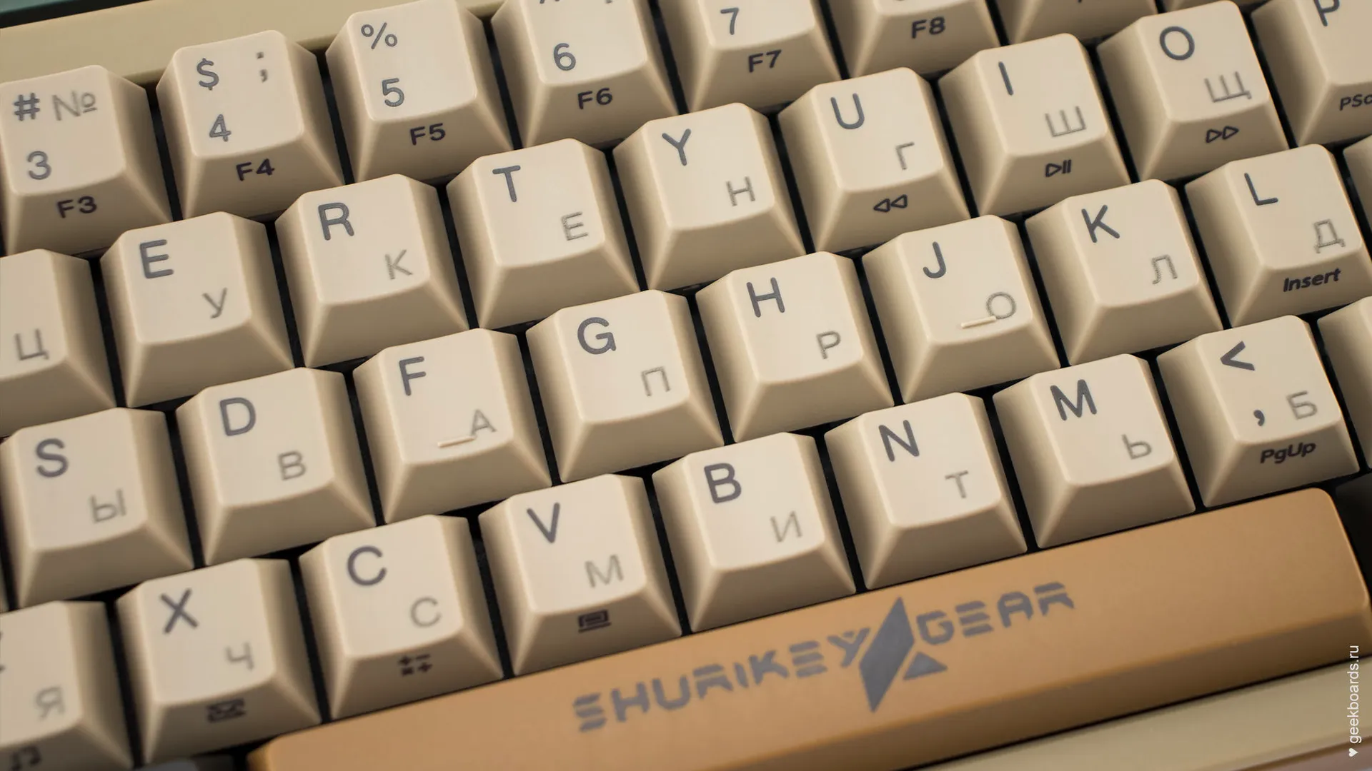

ABS кейкапы на Shurikey Hanzo 002
ABS кейкапы на Varmilo Minilo

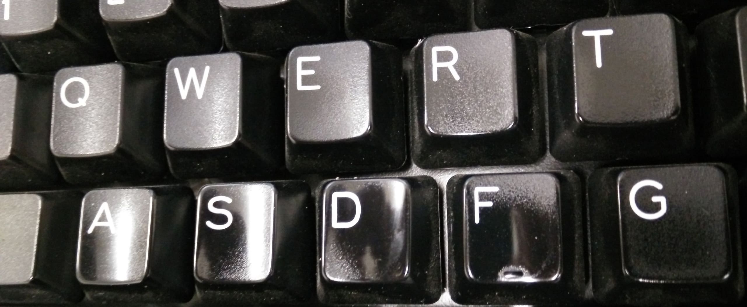

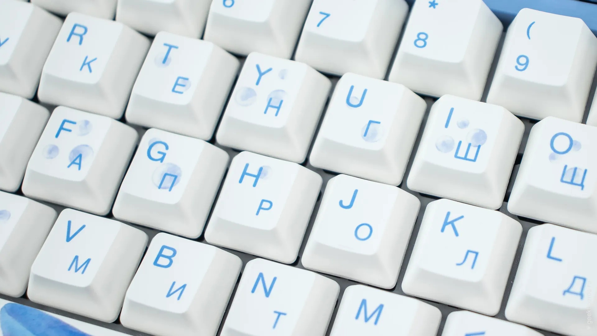

Из особенностей: поверхность ABS капов гладкая и подвержена жирному блеску — шайну, который появляется со временем.
Шайн на кейкапах из ABS пластика. Появляется не всегда, тем не менее встречается

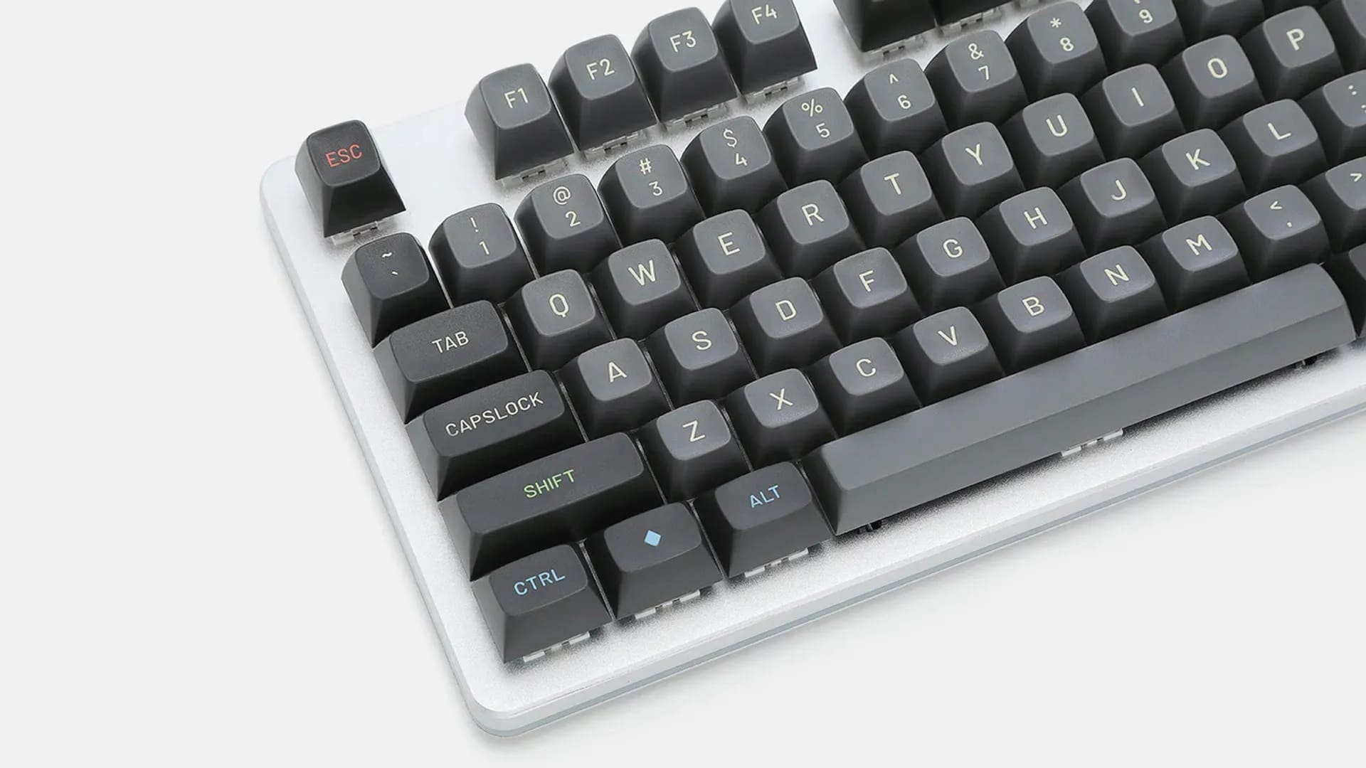

Некоторые считают это существенным минусом материала, но стоит упомянуть, что самые популярные кейкапы, DROP + MATT3O MT3 и GMK, сделаны именно из ABS пластика.
Набор клавиш «Drop + Matt3o MT3 Susuwatari Custom» из ABS пластика

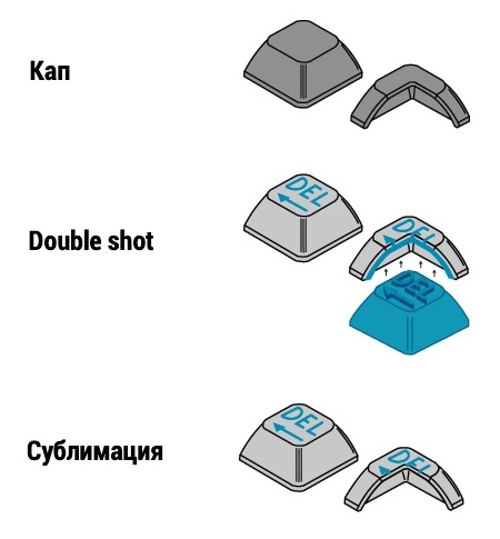

Способы нанесения символов
Дело в том, что они сложнее в обработке, а красители и пресс-формы стоят дорого. На использование это не влияет, только на производство.
Зато PBT пластику доступны все виды нанесения краски, в отличие от ABS. Например, можно окрашивать капы и наносить символы с помощью сублимации.
