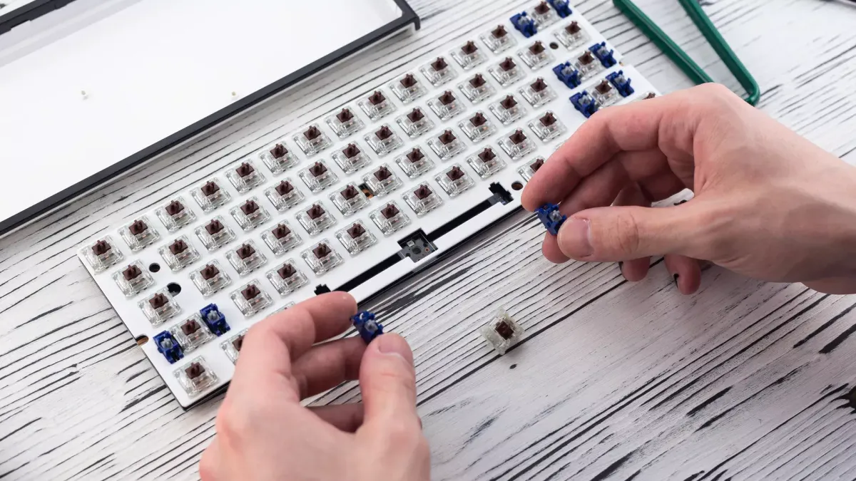

В механических клавиатурах длинные клавиши нуждаются в стабилизации: куда бы вы ни нажали, клавиша должна вести себя и нажиматься одинаково. Для этого используется металлический прут, который соединяет один конец клавиши с другим и выравнивает вертикальное движение клавиши:
Штанга стабилизатора пробела в механической клавиатуре
