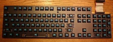

Клавиатуру необходимо разделить на кейкапы, корпус, плэйт (пластина под переключателями) и PCB – плата.
Пример с нашим разбором Leopold:
Пример удачного и неудачного разборов клавиатур:
Разбор
Разбор

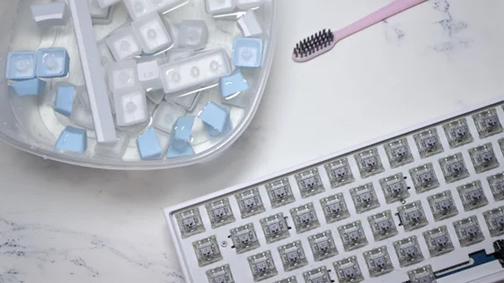

Моем капы

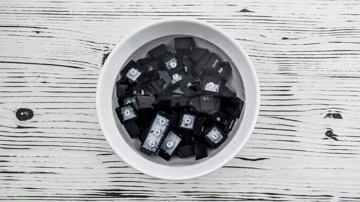

Кейкапы моются в горячей воде жесткой щеткой с мягким моющим средством типа «Фейри». Если имеется УЗ ванна и специальный раствор – можно использовать их.
При особо сильном загрязнении можно помыть кейкапы щелочным чистящим средством “Шуманит” или другими аналогами, предназначенными для чистки загрязненных жиром поверхностей. Щелочь хорошо растворяет грязь и жир.
Сильные средства — крайняя мера, которую нужно использовать только при строгом понимании, умрут ваши капы после такой ванны или нет. "Шуманит" вообще исключительно для PBT капов без дополнительного покрытия.
Далее кейкапы промываются обычной водой, чтобы удалить остатки чистящего средства и высушиваются.
Обычная вода может оставлять разводы на капах, чтобы этого избежать, вытрите их насухо мягкой тряпкой.
Также есть вариант мойки с использованием таблеток от зубных протезов, представленный тут, в авторской статье по уходу за клавиатурой.
Корпус клавиатуры также моется «Фейри» и жесткой щеткой, промывается обычной водой и высушивается. Тут все просто.
