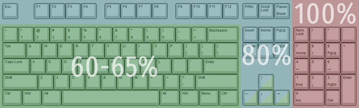

1. Размер и форм-фактор
При выборе размера отталкивайтесь от геймплея. Для большинства игр оптимальный размер — это стандартный TKL (80%) формат: с F-рядом, стрелочками, но без нампада с правой стороны. Либо еще более компактный формат, 65% — без F-ряда.
Размеры и форматы клавиатур
Однако в некоторых играх полноразмерная клавиатура с нампадом (100%) может быть удобнее. Например, нампад пригодится в играх жанра Roguelike: Caves Of Qud, Tangledeep, Tales Of Maj'Eyal, Dungeonmans и прочих.
Это не распространенный жанр, поэтому TKL формат остается фаворитом среди геймеров.

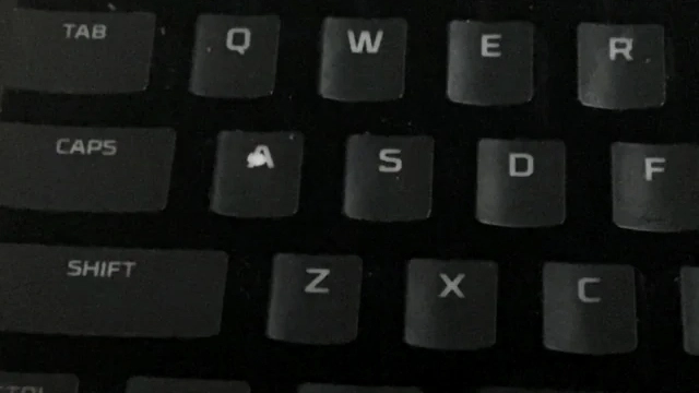

Зачастую на игровых клавиатурах используют кейкапы из крашеного ABS пластика: благодаря этому символы пропускают подсветку, но со временем краска стирается и вместо символа образуется пятно.
Потертость на кейкапах из крашенного ABS пластика
Поэтому для тех, кто планирует играть много — рекомендуем выбирать кейкапы с Double-shot или Dye-sub символами. Они не ощущаются тактильно и выдержат даже самые потные катки. Что касается гравировки: со временем она начнет стираться от частного трения.

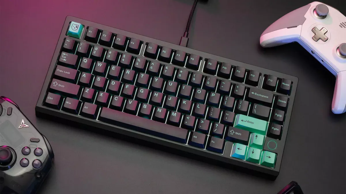

Meletrix BOOG75 Shockwave
Meletrix BOOG75 Shockwave, Doubleshot PBT
