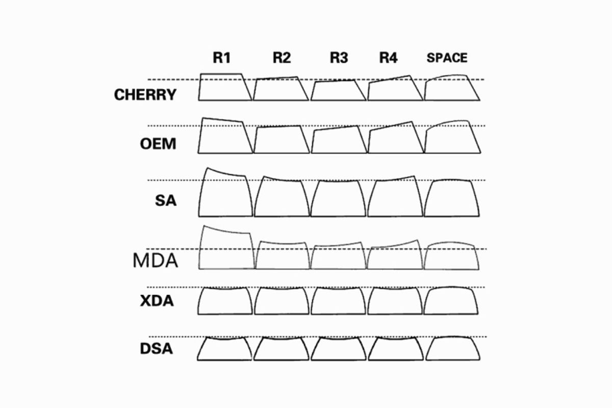

Виды профилей кейкапов
Простыми словами, профиль кейкапов — это вид кейкапов сбоку. Если чуть усложнить, то это различия рядов кейкапов по углу наклона, высоте и форме контактной площадки.
В этой статье покажем разницу всевозможных видов и известные профили.
Sculpted / Скульптурный
Профиль самой клавиатуры и ее платы — прямой, а кейкапы уже сделаны с учетом эргономики. Ряды отличаются между собой и имеют различный угол наклона.
Минус такого профиля — невозможность установить нестандартную раскладку и просто перекинуть капы, не превратив клавиатуру в монстра из фильма «НЕЧТО».
Известные профили
OEM
Самый распространенный профиль. Установлен на большинстве клав и общепринят как "стандартный".
Профиль чем-то напоминает OEM, но при этом ниже и, субъективно, заходит большему количеству людей.
MDA
Достаточно плоский, но при этом рельефный профиль. Нижний ряд выпуклый.
SA
Олдскульный высокий профиль со сферическими углублениями из семейства Signature Plastics.
MT3
Ретроспективный профиль, вдохновленный Signature Plastics SA. Спроектировано с любовью.
KAT
Сферические, низкопрофильные, скульптурные кейкапы.
DCS Signature Plastics
Еще один олдскульный профиль Signature Plastics.
ASA
Собственная разработка Akko: со сферическими углублениями. По высоте похож на OEM профиль, но углубления здесь менее выраженные.
OSA
Высокий скульптурный профиль со сферическими углублениями. Чуть ниже MDA, но выше KAT.
JDA
Средний по высоте, скульптурный профиль, разработанный Akko. На случай, если вам не по душе классические OEM или Cherry профили.
