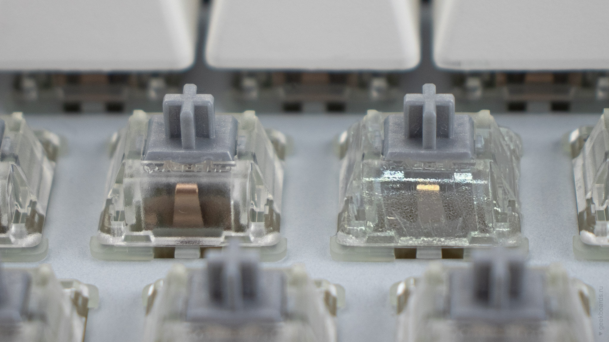

2. Прокапывание переключателей концентрированным спиртом
Если переключатель залипает, то спирт действительно может решить проблему. Но есть два нюанса, которые влияют на результат: состав и концентрация спирта.
Дело в том, что переключатели делаются из пластика с примесями, которые обычно никто не указывает. Например, если написано, что переключатель сделан из поликарбоната, то это не означает, что его там 100%. И, в отличие от основного материала, некоторые из этих примесей неустойчивы к спирту.
Какие точно — пока утверждать не можем, но на руках наших мастеров от технического спирта развалился не один десяток переключателей. Обычно такое происходило с переключателями Cherry, которые имеют прозрачную верхнюю часть — это RGB версии.
Слева: переключатель до прокапывания. Справа: после использования концентрированного спирта.
Поэтому, чтобы не рисковать, мы не рекомендуем использовать спирты высокой концентрации для прокапывания переключателей. Например, изопропиловый или медицинский.
Без вреда можно разбавить спирт дистиллированной водой или взять водку.
