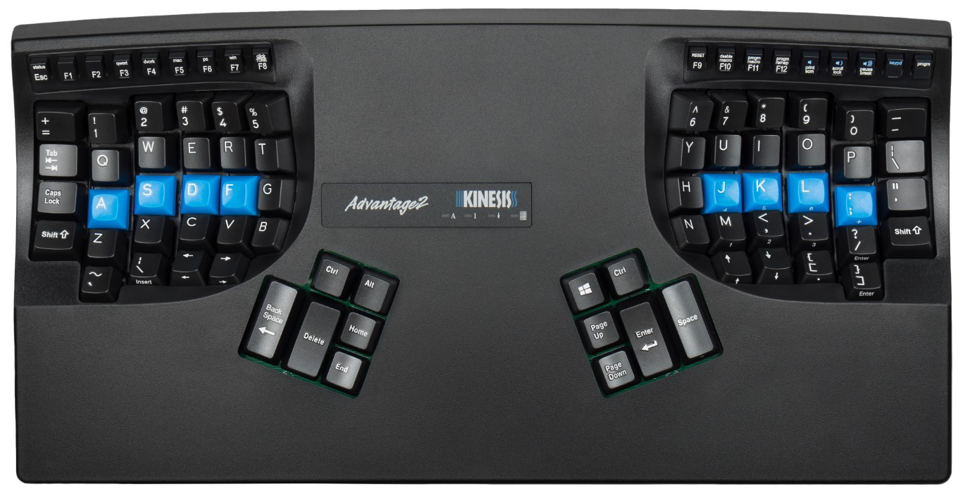

Рис. 1 KB600
Клавиатура Advantage2 сочетает в себе проверенный временем дизайн Contoured от Kinesis, механические переключатели Cherry и новый мощный движок программирования SmartSet Programming Engine. Полностью программируемая Advantage2 устанавливает новый стандарт комфорта и продуктивности. Теперь вам не нужно никакое дополнительное ПО. С помощью SmartSet вы можете быстро переназначать клавиши, записывать макросы, создавать собственные раскладки и получать доступ ко всем встроенным инструментам программирования с помощью клавиши

Раскладка по умолчанию: QWERTY
Все клавиатуры Advantage2 поставляются c предварительно настроенной раскладкой QWERTY, однако вы можете легко создавать собственные раскладки QWERTY с помощью простых встроенных инструментов программирования (см. далее).
Рис. 2 Раскладка QWERTY (progm + F3)

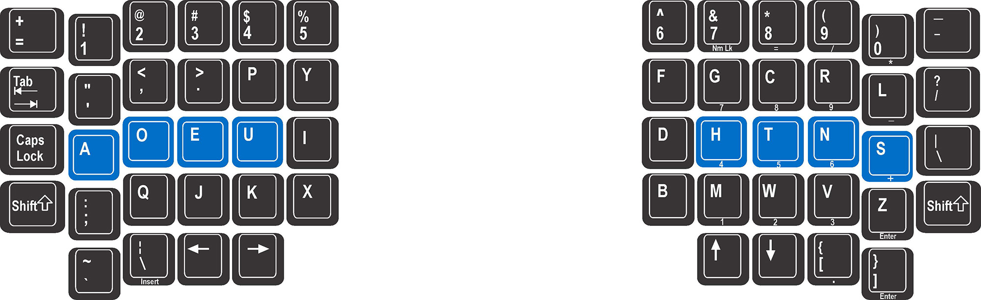

Альтернативная раскладка: Dvorak
Каждая Advantage2 также имеет настраиваемую встроенную раскладку Dvorak. Пользователи Dvorak могут приобрести наборы
клавиш QWERTY-Dvorak (KC020DU-blk) или Dvorak (KC020DV-blk) и установить их на клавиатуру.
Рис 3. Раскладка Dvorak (progm + F4)

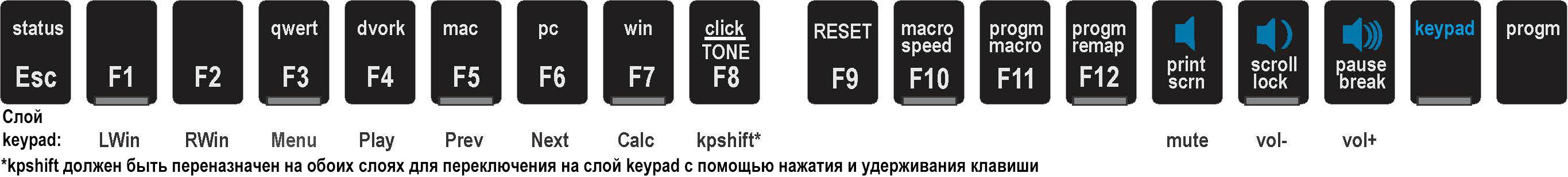

Встроенные инструменты программирования SmartSet
Чтобы получить доступ к встроенным инструментам программирования SmartSet, нажмите и удерживайте кнопку Program Key (подписана как «progm»), затем нажмите соответствующую клавишу, расположенную в ряде функциональных клавиш. Один или несколько светодиодов будут мигать, сигнализируя об успешном выполнении команды программирования. Продолжительное мигание светодиода сигнализирует о том, что для выполнения команды программирования необходимы дальнейшие действия (например, для макросов и переназначения клавиш). Чтобы выйти из любого активного режима программирования, просто нажмите кнопку «progm».
Рис. 7. Ряд функциональных клавиш
Примечание: действия, написанные строчными буквами, требуют только нажатия progm для активации, в то время как действия, написанные с заглавной буквы, активируются с помощью progm + Shift.
Действия функциональных клавиш SmartSet
• status (progm + esc): вывод на экран подробного отчета о состоянии конфигурации. Примечание: для запуска отчета курсор клавиатуры должен находиться в активном поле редактирования текста!
• qwert (progm + F3): включает раскладку QWERTY с любыми настройками.
• dvork (progm + F4): включает раскладку Dvorak с любыми настройками.
• mac (progm + F5): переключает клавиши для больших пальцев в режим Mac (Рис. 5). Также активирует действие клавиши Mac «keypad =» на клавише 8 и назначает действие «выключить» на клавишу Caps Lock.
ВНИМАНИЕ: На PC «выключение» приведет к немедленному завершению работы!
• pc (progm + F6): переключает клавиши для больших пальцев в режим PC (Рис. 6).
• win (progm + F7): переключает клавиши для больших пальцев в режим Windows (Рис. 4).
• click (progm + F8): выключить / включить функцию Электронный клик, помогающую избежать нажатия клавиш до упора.
• TONE (progm + Shift + F8): включает / выключает звуковой сигнал, оповещающий о нажатии клавиш Caps Lock, Num Lock, Scroll Lock, Insert, Keypad. Двойной сигнал оповещает о том, что клавиша включена, в то время как одиночный сигнал означает, что клавиша выключена.
• RESET (progm + Shift + F9): выполняет частичный сброс (в текущей раскладке), удаляющий любые переназначения клавиш, и переключает клавиши для большого пальца в режим по умолчанию (режим Windows). Настройки скорости макросов, электронного клика и звукового сигнала не сбрасываются. Для выполнения полного сброса, удаляющего все нестандартные настройки в раскладках QWERTY и Dvorak, удерживайте progm + F9, пока светодиоды не начнут мигать при подключении клавиатуры.
• macro speed (progm + F10, затем нажмите клавишу числового ряда 1–9 или 0): установка общей скорости воспроизведения макросов («0» отключает воспроизведение макросов). Для отдельных макросов также может быть установлена собственная скорость, отличная от глобальной скорости (см. Полное руководство пользователя).
• progm macro (progm + F11): вход в Режим создания макросов.

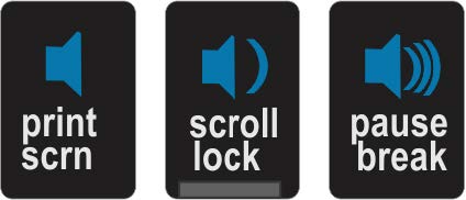

Print Screen, Scroll Lock и Pause Break
Эти клавиши выполняют стандартные функции клавиатуры, зависящие от вашей операционной системы и программы.
Мультимедийные клавиши
Мультимедийные клавиши находятся на ряде функциональных клавиш и служат для отключения звука, уменьшения и увеличения громкости.
Клавиша keypad и второй слой раскладки
Клавиша keypad переключает на второй слой раскладки («слой keypad»), где могут быть сохранены переназначенные клавиши и макросы. Также на нем расположены мультимедийные клавиши и клавиши цифрового блока (рис. 9 и 10). Клавиши второго слоя обозначены на передней боковой грани основных клавиш и синим цветом на клавишах функционального ряда. Действие клавиши keypad можно переназначить на другую клавишу (см. Рис. 7 для переназначения «keypad shift» и Полное руководство пользователя для переназначения «keypad toggle»).

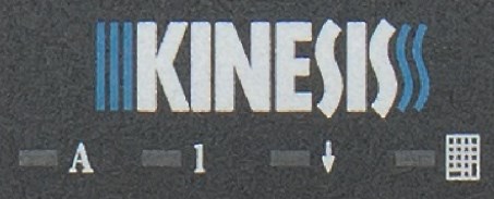

Светодиодные индикаторы
Синие светодиоды, расположенные рядом с центром клавиатуры, показывают статус ее режимов. Каждый светодиод соответствует одному из четырех основных режимов (см. Рис. 11). Светодиоды также мигают во время программирования SmartSet (медленно или быстро).
                                                            Caps Lock          Num Lock            Scroll Lock             Keypad
Рис. 11. Светодиодные индикаторы
