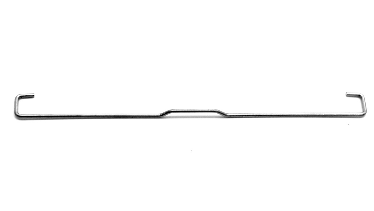

В механических клавиатурах длинные клавиши нуждаются в стабилизации: куда бы вы ни нажали, клавиша должна вести себя и нажиматься одинаково. Для этого используется металлический прут, который соединяет один конец клавиши с другим и выравнивает вертикальное движение клавиши:
Штанга стабилизатора пробела в механической клавиатуре

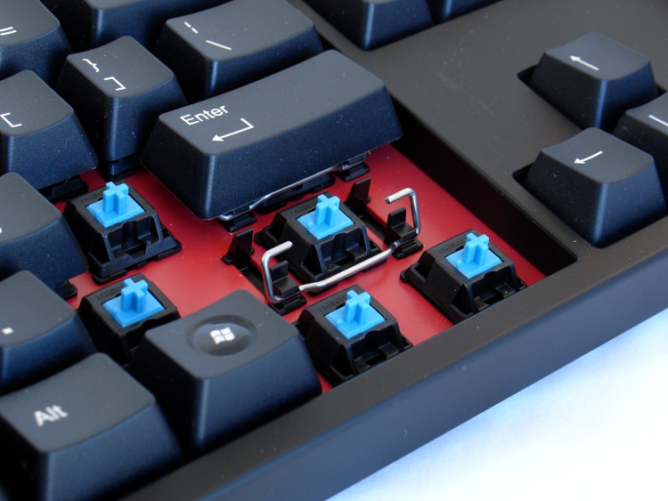

Стабилизаторы Costar
Стабилизаторы Costar состоят из металлических клипс, металлического прута и пластмассовых крестовин. Клипсы устанавливаются на пластину, затем на них устанавливается прут, который вдевается в крестовины, которые, в свою очередь, вставляются в клавишу. Описание довольно сумбурное, но по фотографии все будет понятно.
Стабилизатор Costar
Такие стабилизаторы принято смазывать силиконовой смазкой. Во-первых, нажатие станет более плавным, во-вторых – смазка позволит избежать неприятных звуков и скрипов при использовании. Плюсом стабилизаторов Costar обычно считаются более приятные "ощущения" при нажатии по сравнению с Cherry. Минусы гораздо более осязаемые: во-первых, процесс снятия и установки кейкапа значительно более сложный, чем в случае с Cherry. Во-вторых, без смазки при нажатии на клавишу могут издаваться неприятные звуки и скрипы.

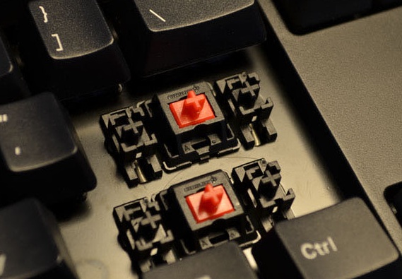

Стабилизаторы Cherry
Принцип работы стабилизаторов Cherry схож со стабилизаторами Costar, но главное различие заключается в том, что все части "спрятаны" под корпусом, поэтому при снятии клавиши сам механизм стабилизатора остается нетронутым.
Основное преимущество стабилизаторов Cherry заключается в легкости снятия клавиши — клавиша снимается так же легко, как и с обычного переключателя. Минус заключается в том, что меняются ощущения при использовании клавиш со стабилизаторами: во-первых, при отпускании клавиши удар получается чуть более жестким, а во-вторых, при выжимании клавиши до упора нажатие ощущается менее четко.
