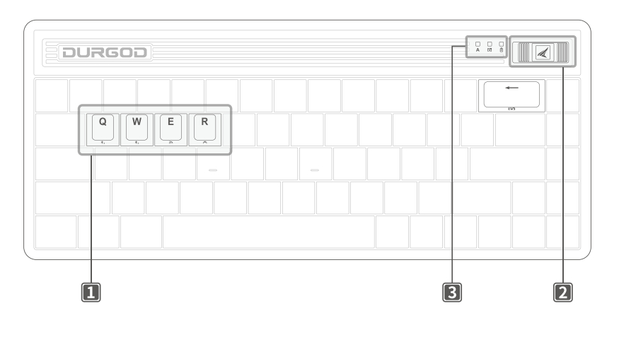

Сочетания клавиш
Fn + Q: Переключиться на Bluetooth устройство 1
Fn + W: Переключиться на Bluetooth устройство 2
Fn + E: Переключиться на беспроводное соединение 2.4G
Fn + R: Переключиться на USB соединение
Fn + Backspace: Активировать пользовательский профиль

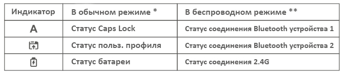

Обозначения световых индикаторов
*Когда клавиатура подключена и функционирует исправно, световые индикаторы так же должны работать в штатном режиме.
**Если сопряжение вашего устройства с клавиатурой доступно, соответствующий индикатор будет быстро мигать.

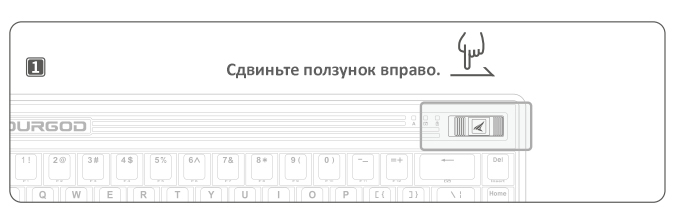

Bluetooth соединение
Шаг 1:
Шаг 2:
Шаг 3:
Соответствующий выбранному устройству световой индикатор быстро замигает при первом подключении. Выполните поиск FUSION в списке доступных подключений на вашем устройстве, поддерживающем технологию Bluetooth с низким энергопотреблением и выполните сопряжение в соответствии с подсказками на вашем устройстве. Соответствующий устройству индикатор будет гореть в течение 3 секунд, после чего вернется в обычный режим. Если требуется повторное сопряжение, нажмите и удерживайте сочетание клавиш FN + Q/W в течение 3 секунд, пока индикатор не начнет быстро мигать, после этого можно выполнить повторное сопряжение.

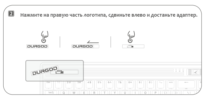

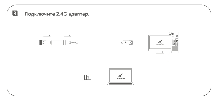

Беспроводное соединение 2.4G
Шаг 1:
Шаг 2:
Шаг 3:
Нажмите FN + E, чтобы войти в режим беспроводного соединения 2.4G, после чего устройство подключится автоматически. Индикатор будет гореть в течение 3 секунд, после чего вернется в обычный режим.

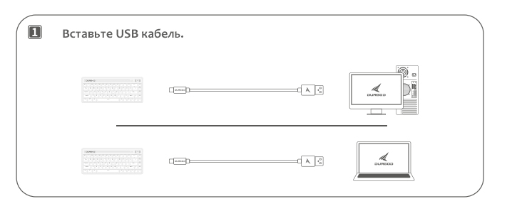

USB соединение
Шаг 1:
Шаг 2:
Нажмите FN + R, чтобы войти в режим USB соединения.
