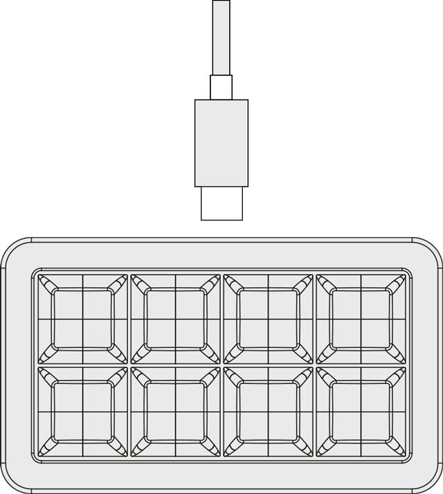

  5. Удерживая верхнюю левую кнопку, подключите макропад к компьютеру. Продолжайте удерживать кнопку ещё 3 секунды, после чего отпустите. Подсветка макропада не должна загореться. Если подсветка загорелась, повторите п.4 и п.5

  • Удерживая верхнюю левую кнопку, подключите макропад к компьютеру. Продолжайте удерживать кнопку ещё 3 секунды, после чего отпустите. Подсветка макропада не должна загореться.
