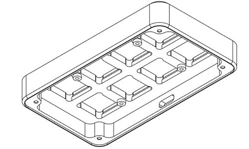

Корпус, кейс
Корпус может быть цельным, состоять из нескольких частей и, как на примере ниже, осуществлять функционал плэйта. Самой важной характеристикой корпуса является тип монтажа/установки, т.к. это влияет на конечный звук, монолитность клавиатуры и печатной платы в ней. Корпус должен совпадать по всем размерам с PCB и плэйтом.
