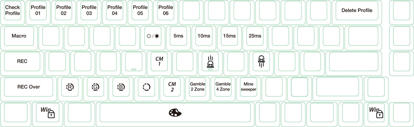

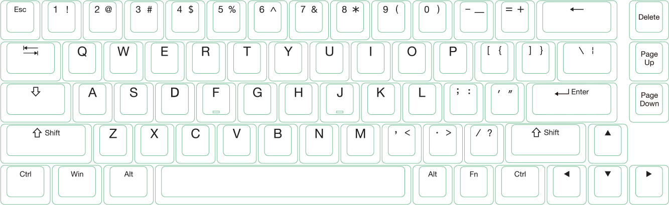

Слои
Стандартный
Fn-слой
Fn + Alt слой
Режимы подсветки
Fn + Alt + T:
Первый режим: Волна (по умолчанию)
Второй режим: Цветовой цикл
Третий режим: Капли дождя
Четвертый режим: Пульсация
Пятый режим: Случайная реакция
Шестой режим: Реакция (цвет регулируется)
Седьмой режим: Ореол (цвет регулируется)
Восьмой режим: Дыхание (цвет регулируется)
Девятый режим: 100% полная подсветка (цвет регулируется)
Десятый режим: Радар (цвет регулируется)
Одиннадцатый режим: подсветка выключена
Все вышеперечисленные режимы можно регулировать с помощью следующих комбинаций клавиш:
Fn + Alt + J: уменьшение скорости
Fn + Alt + L: увеличение скорости
* Удерживайте Fn + Alt+T в течение 3 секунд, чтобы выключить всю подсветку (включая CM1 и СМ2).
* Только режимы подсветки 6-10 можно регулировать с помощью следующих комбинаций:
Fn + Alt + Z: регулировка яркости красного цвета (R). 10 уровней.
Fn + Alt + X: регулировка яркости зеленого цвета (G). 10 уровней.
Fn + Alt + C: регулировка яркости синего цвета (B). 10 уровней.
Fn + Alt + V: стереть настройки красного, зеленого и синего цветов.
Fn + Alt + пробел (цветовая палитра): активируйте цветовую палитру для отображения доступного спектра цветов, нажмите на нужный цвет, все клавиши автоматически приобретут выбранный цвет.

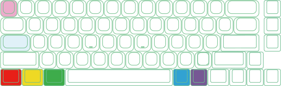

Режимы настраиваемых зон подсветки (CM1 и CM2)
Fn + Alt + G - режим настраиваемой зоны подсветки 1 (СM1):
Первый шаг - включить настраиваемую зону
Второй шаг - включить настраиваемую зону в режиме "Дыхание"
Третий шаг - выключить настраиваемую зону
Fn + Alt + B - режим настраиваемой зоны подсветки 2 (СM2):
Fn + Alt + Caps Lock (REC): зажмите в течение 3 секунд до тех пор, пока клавиши G (CM1) и В (СМ2) не загорятся, выберите слой для настройки, нажмите его и начните настройку
Caps Lock + Z: настроить красный цвет (R), 10 уровней
Caps Lock + X: настроить зелёный цвет (G), 10 уровней
Caps Lock + C: настроить синий цвет: (В), 10 уровней
Caps Lock + V: стереть весь настроенный цвет
Caps Lock + пробел: цветовая палитра
Caps Lock + Left Shift: завершение настройки
Шаги записи:
• Сначала отрегулируйте цвет, а затем нажмите отдельные клавиши, которые хотите настроить на этот цвет.
1. Зажмите Fn + Alt + Caps Lock в течение 3-х секунд, кнопки G (CM1) и В (СМ2) загорятся, затем нажмите G, чтобы установить CM1, или нажмите В, чтобы установить CM2.
2. При запуске режима записи Caps Lock будет отображать текущий настроенный цвет. Цвет можно настроить, нажав Caps Lock + Z / X / C / V. После установки нужного цвета нажатие любой клавиши на клавиатуре применит установленный цвет к этой клавише.
3. Повторение описанных выше шагов позволяет пользователю устанавливать разные цвета для разных клавиш. Если цвет клавиши был настроен, нажмите еще раз, чтобы отменить настройку.
4. Чтобы завершить запись, нажмите Caps Lock + Left Shift (REC over). Цвет клавиши Caps Lock - это настроенный вами цвет.
Примечание:
• При запуске режима записи Caps Lock будет отображать текущий настроенный цвет.
• CM1 и CM2 могут работать с другими режимами подсветки одновременно. Кроме того, CM1 имеет приоритет над СМ2 в местах, где настроенные зоны перекрывают друг друга.
Зажмите Fn + Alt + T в течение 3 секунд, чтобы выключить все режимы подсветки.
• Если в течение 30 секунд в режиме записи не происходит никаких действий, сеанс записи завершается без сохранения.
• Цвет светодиода Caps Lock соответствует режиму "одиночной подсветки".
Режим игрового взаимодействия Ducky
Режим рулетки (бутылочки)
Fn + Alt + N: мигают 2 блока
Fn + Alt + M: мигают 4 блока
Зажмите комбинацию клавиш в течение 3 секунд, чтобы запустить рулетку. Нажмите пробел, и он случайным образом остановится на одном блоке. Нажмите пробел еще раз, чтобы начать следующий раунд.
Режим сапёра:
Fn + Alt + , : игра "Сапёр"
Способ использования:
Зажмите комбинацию клавиш в течение 3 секунд, чтобы начать игру Сапёр. Клавиатура будет случайным образом выбирать 1 или несколько кнопок в качестве мин. Когда пользователь нажмёт кнопку, цвет отобразится. Зеленый цвет кнопки позволит продолжить игру. Красный цвет кнопки означает подрыв мины, игра закончится. Нажмите пустую кнопку, чтобы начать следующий раунд.
Примечание:
• Режим рулетки можно настроить следующим образом:
• Fn + Alt + J: уменьшить скорость.
• Fn + Alt + L: увеличить скорость.
• Если вы запустите любой режим подсветки на слое Fn + Alt, режим рулетки будет закрыт.
• Если в течение 10 минут не будет никакой активности, режим игрового взаимодействия прекратится.

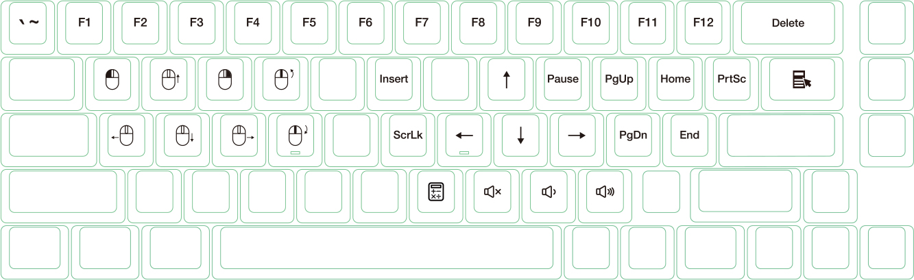

Мультимедиа функции
Fn + W: Курсор вверх
Fn + A: Курсор влево
Fn + S: Курсор вниз
Fn + D: Курсор вправо
Fn + Q: Левая кнопка мыши
Fn + E: Правая кнопка мыши
Fn + R: Прокрутка вверх
Fn + F: Прокрутка вниз
