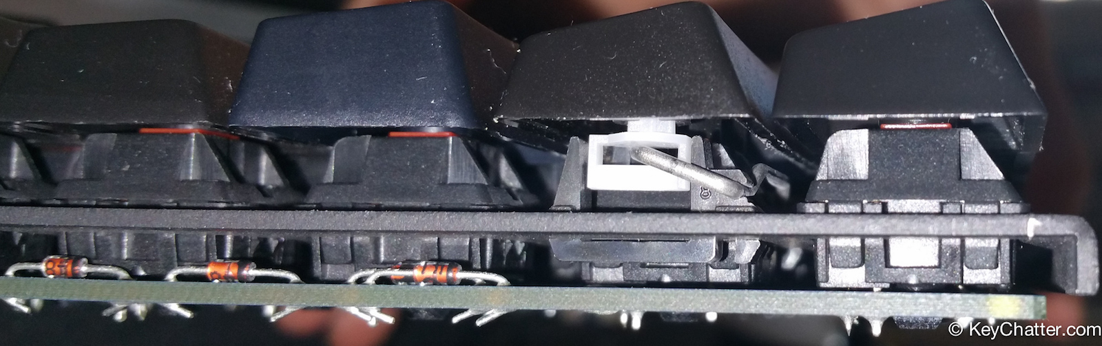

Самый популярный способ – это установка на металлическую пластину. Крепление получается очень надежным, потому что корпус переключателя защелкивается на пластине, а потом контакты припаиваются к печатной плате, которая находится ниже:
Переключатели plate mounted

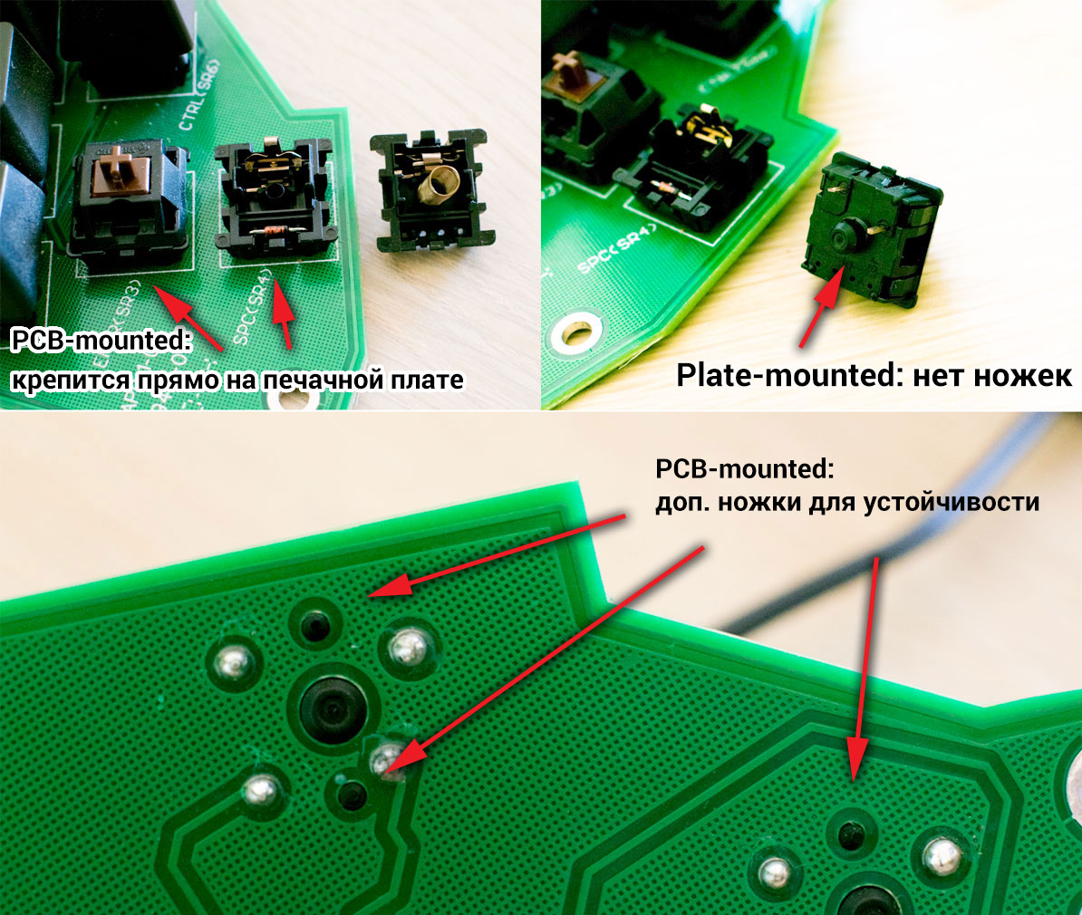

При креплении непосредственно на печатную плату используются переключатели с двумя дополнительными пластмассовыми ножками для устойчивости, а в самой печатной плате для этих ножек предусмотрены отверстия:
Крепления PCB-mounted и plate-mounted

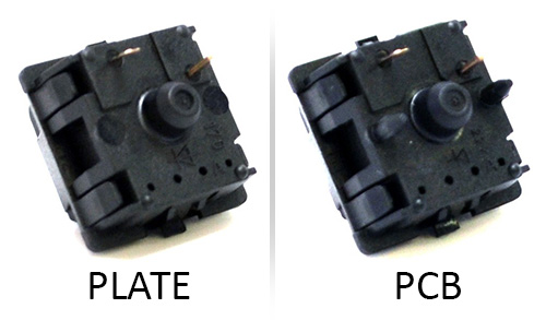

Переключатели, которые используются в обоих случаях — почти полностью идентичны и отличаются только наличием дополнительных ножек для устойчивости в PCB mounted версии. Если у переключателя удалить эти ножки, то его можно будет использовать и в Plate mounted клавиатуре. Обратный вариант с установкой Plate mounted переключателей (без ножек) непосредственно на PCB крайне не рекомендован, потому что крепление получится недостаточно надежное.
Plate mounted vs pcb mounted
