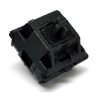

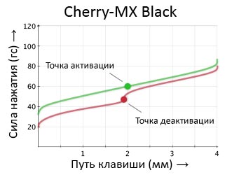

Cherry MX Black
Ducky DK9008 Shine -- Cherry MX Black sound
  • Тип: Линейный (Linear Action)
  • Сила для срабатывания: 60гс (40-80гс)
  • Длина пути: 4мм (2мм до срабатывания)
Линейные переключатели Cherry MX Black лучше всего подходят для игровых клавиатур. Во время игры тактильные ощущения не играют практически никакой роли, поскольку игрок почти всегда нажимает клавишу максимально – до упора. Точка срабатывания клавиши и точка, в которой она возвращается в исходное положение, находятся на одном уровне, что позволяет с легкостью нажимать одну клавишу несколько раз подряд. И поскольку для нажатия необходимо большее усилие, чем для других переключателей, вы никогда не нажмете на ненужную клавишу случайно.
Cherry MX Black – игровые переключатели, для геймерских клавиатур, где требуется часто и быстро нажимать на одни и те же клавиши. Игровые клавиатуры с этими переключателями позволяют добиваться высоких результатов на соревнованиях международного уровня.

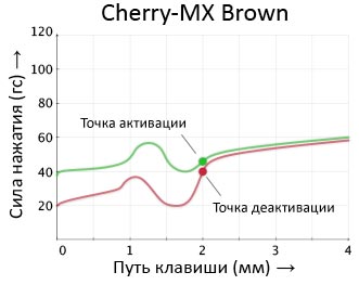

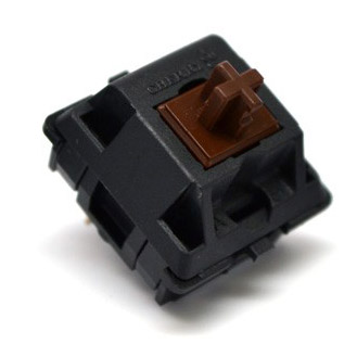

Kinesis Advantage White -- Cherry MX Brown sound
  • Тип: Тактильный (Tactile Action)
  • Сила для срабатывания: 45гс, максимальная до срабатывания: 57гс
Cherry MX Brown нельзя однозначно отнести к игровым или печатным типам переключателей. Это универсальные переключатели для повседневной жизни, которые подойдут как для игровых, так и для профессиональных клавиатур, для тех, кому важна скорость набора текста. Клавиши отлично откликаются на нажатия. Ощущение, что клавиша нажата, возникает уже на половине хода клавиши. Также, поскольку точка срабатывания клавиши и точка ее возвращения в исходное положение находятся на одном уровне, при печати ваши пальцы буквально «плывут» по клавишам.
Универсальные переключатели Cherry MX Brown для профессиональных клавиатур. Подойдут тем, кто не может определиться с выбором «по ощущениям» или для тех, кто и играет, и работает с текстом на одной клавиатуре. А также если компьютер является семейным или многопользовательским.

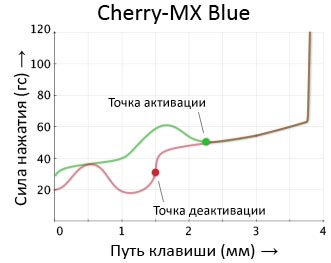

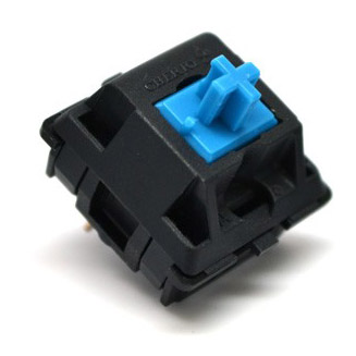

Das Keyboard Ultimate -- Cherry MX Blue sound
  • Тип: Тактильный с кликом (Click Action)
  • Сила для срабатывания: 50гс, максимальная до срабатывания: 60гс
Переключатели Cherry MX Blue – лучшие переключатели для клавиатур, которые используются для печати. Момент, когда клавиша переходит в нажатое состояние, ярко выражен. Усилие, которое нужно приложить для нажатия клавиши, в целом соответствует обычным мембранным клавиатурам. Многие считают, что Cherry MX Blue хорошо подходят для игр, однако, некоторым пользователям не нравится, что точка срабатывания клавиш находится ниже их точки возвращения в исходное положение; это иногда создает «помехи», когда нужно нажать одну и ту же клавишу два раза подряд – к примеру, во время игры.
Cherry MX Blue – переключатели для клавиатур, предназначенных для быстрого набора текста. Они нравятся профессионалам: программистам, журналистам и другим специалистам, работающим с текстовой информацией.

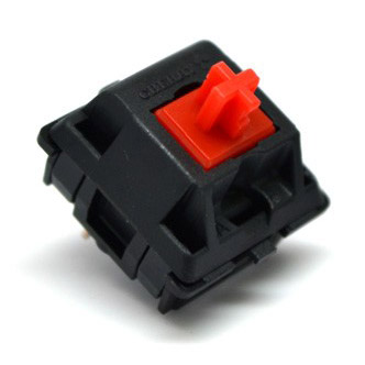

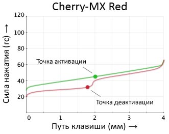

Corsair K60 -- Cherry MX Red sound
Этот тип игровых переключателей представляет собой облегченную версию Cherry MX Black: для нажатия на клавишу Cherry MX Red требуется усилие меньшей степени. Однозначного мнения относительно клавиатур с переключателями Cherry MX Red не существует. Некоторые считают, что они не подходят для печати или игр из-за чрезмерной мягкости клавиш – то есть, легкости их нажатия; другим же, наоборот, это нравится. Надо отметить, что клавиатуры с переключателями Cherry MX Red – довольно редкий тип на рынке. Так как они выпускаются небольшими ограниченными партиями, цена на клавиатуры с такими переключателями обычно достаточно высока.
Клавиатуры с универсальными переключателями Cherry MX Red с игровым уклоном подойдут для тех, кто в основном играет, но также иногда работает с текстом. Возможно, лучший вариант для непрофессионального игрока.
