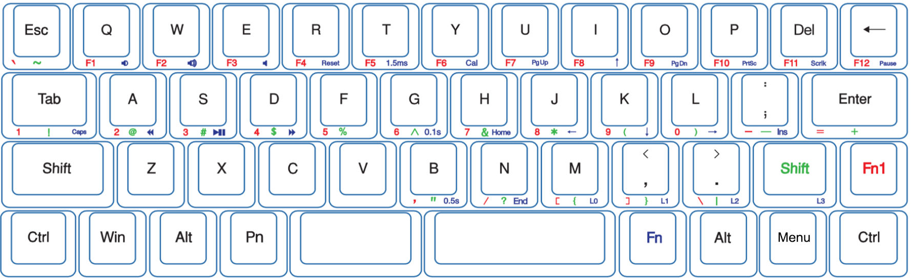

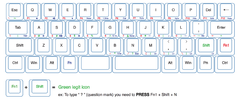

FN-слой
Символы, отмеченные синим, доступны через сочетание FN + КЛАВИША. Символы, отмеченные красным, доступны через сочетание FN1 + КЛАВИША. Символы, отмеченные зеленым, доступны через сочетание FN1 + SHIFT + КЛАВИША. (изображение выше в полном размере).
Русские буквы х, э, ъ доступны через сочетание FN1 + M, FN1 + B и FN1 + < соотвественно.

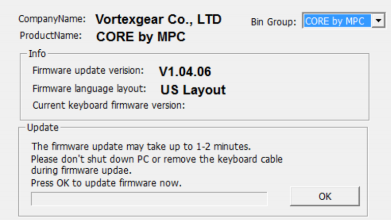

  1. Cкачать прошивку с названием "CORE_MPC firmware".
  2. Подключить клавиатуру к компьютеру и в окне прошивки в правом верхнем углу выбрать "CORE BY MPC", после чего нажать кнопку OK (не отключать компьютер или клавиатуру от компьютера, пока не завершится прошивка!).
