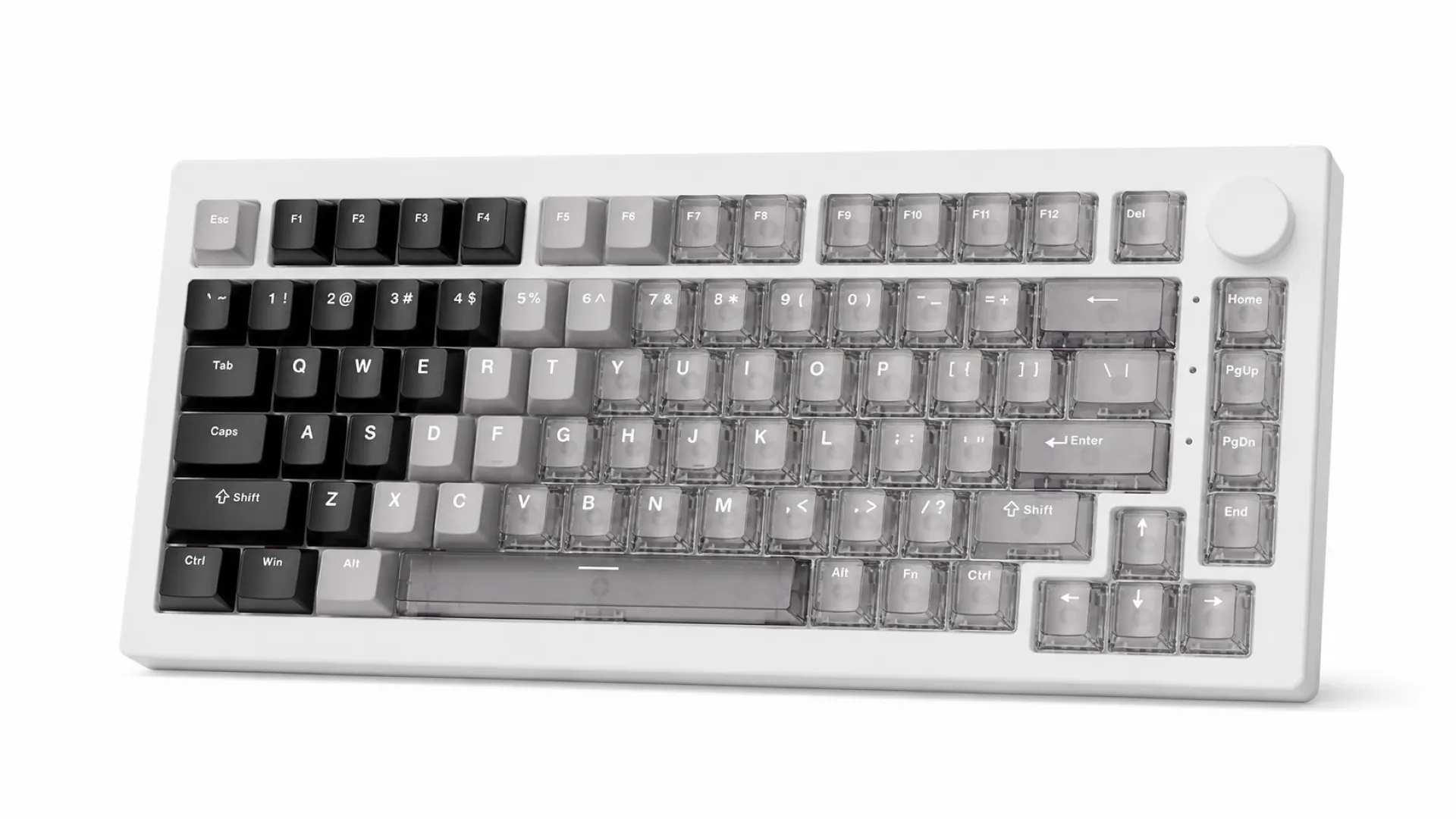

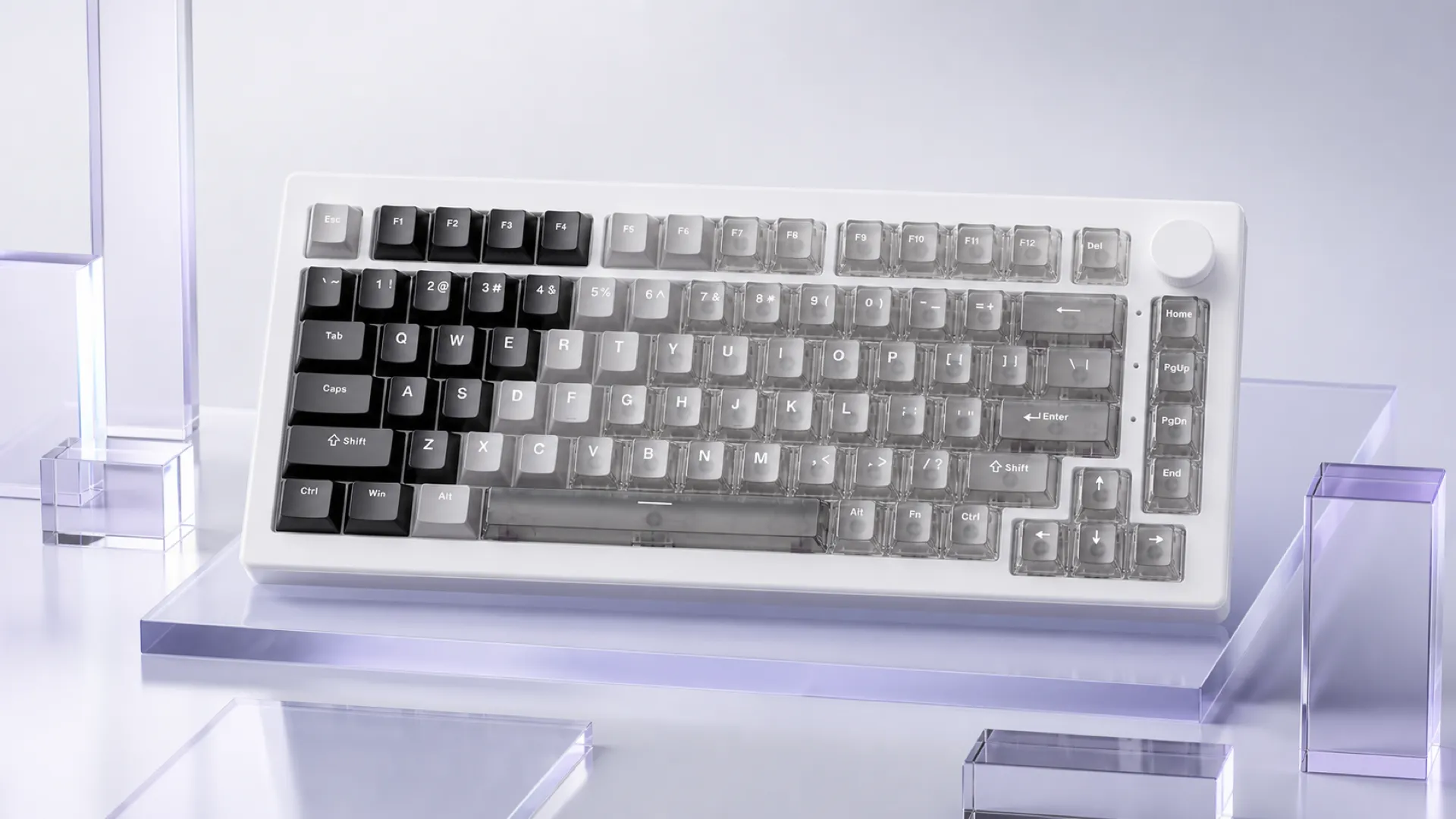

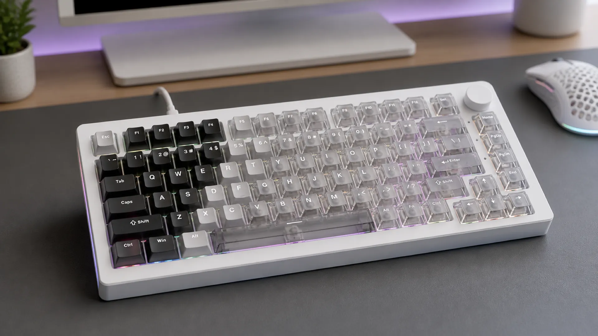

AKKO 5075 V3-HE — компактная 75% клавиатура для тех, кому нужны быстрые магнитные свитчи, F-ряд, стрелки и регулятор громкости, но не нужен цифровой блок. В белом корпусе градиент кейкапов идёт от чёрного и серого к прозрачному.

Удобный 75% формат
Здесь 82 клавиши в ANSI-раскладке: сохранены F-ряд, стрелки и навигационная колонка. Регулятор в правом верхнем углу отвечает за громкость и подсветку. По сравнению с 5087 V3 HE модель 5075 компактнее: это 75%, а не 87-клавишный TKL.
Корпус, кейкапы и подсветка
Gasket mount и алюминиевая plate смягчают контакт при печати. Кейкапы Cherry-профиля объединяют износостойкий doubleshot PBT и прозрачный PC. Южная ARGB-подсветка обновляется с частотой до 500 Гц, а боковая RGB-полоса добавляет мягкий свет по краям корпуса.
