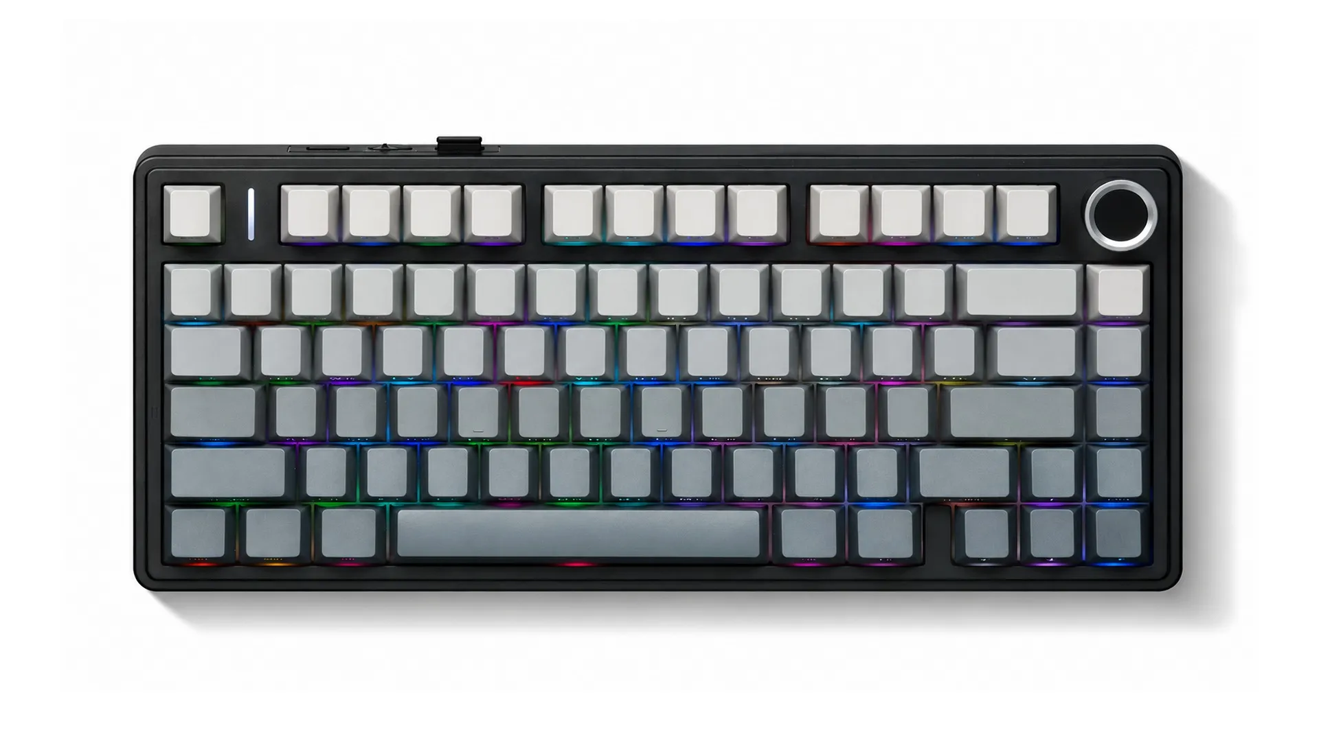

AULA F75 Gradient Gray оставляет под рукой стрелки и F-клавиши, но обходится без цифрового блока. Корпус шириной чуть больше 32 см подойдёт, если вы хотите освободить место для мыши и сохранить привычные клавиши для работы с текстом.

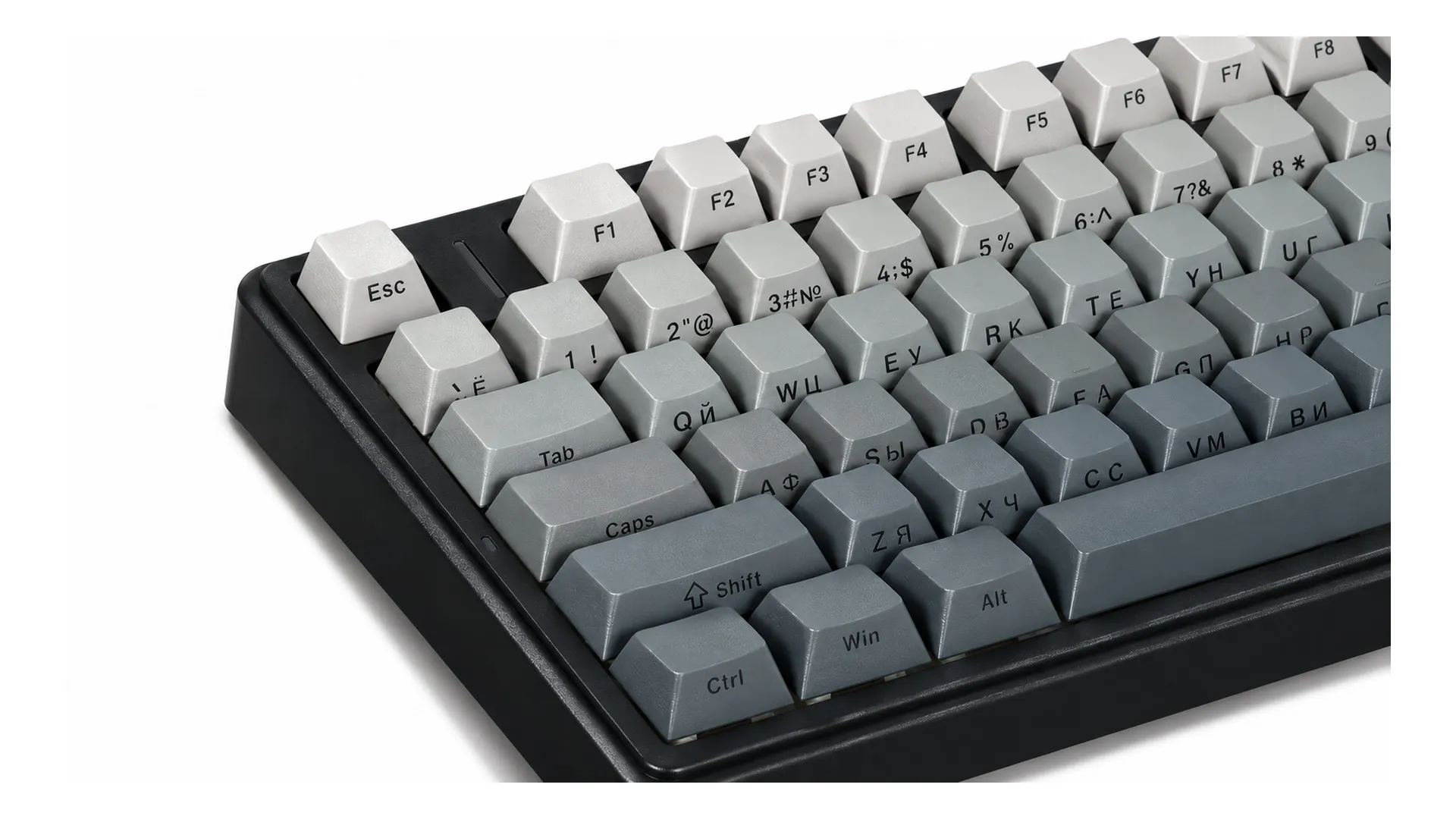

  • Серый градиент без букв сверху. Русские и английские символы находятся на передних гранях клавиш, обращённых к вам. Сверху виден только переход оттенков — спокойное оформление для рабочего стола. Если при печати вы смотрите на буквы, обратите внимание на их расположение: здесь они не на верхней поверхности.

  • Управление рядом с клавишами. Для мультимедиа и RGB-подсветки предусмотрен отдельный многофункциональный роллер.

  • Есть ли русские буквы на клавишах?
    Да, у этой версии есть русские и английские символы. Они нанесены на передние грани клавиш, обращённые к вам, а верхние поверхности остаются без букв. Чтобы оценить расположение надписей, смотрите крупный план клавиш, а не только вид сверху.

  • Сохранён ли цифровой блок и сколько места займёт клавиатура?
    Отдельного цифрового блока нет: это формат 75% на 80 клавиш со стрелками и рядом F1–F12. Габариты — 322,7 × 143,2 × 43,1 мм. Если вы регулярно вводите длинные столбцы чисел, отсутствие цифрового блока стоит учитывать; на столе корпус займёт примерно 32,3 × 14,3 см.
