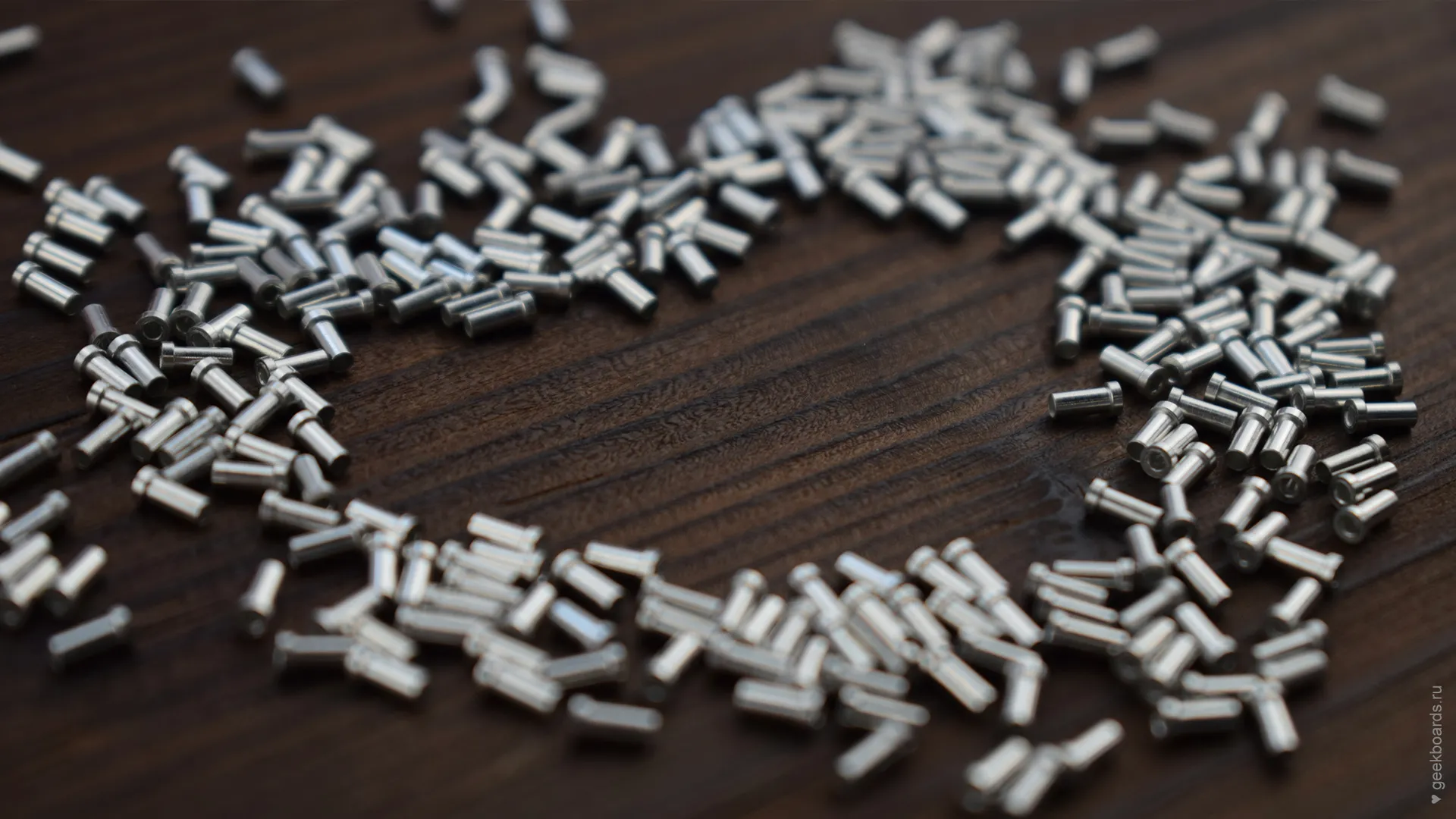

Установим на обычную плату специальные сокеты, которые позволят менять переключатели без паяльника.
Используем сокеты 3305-1

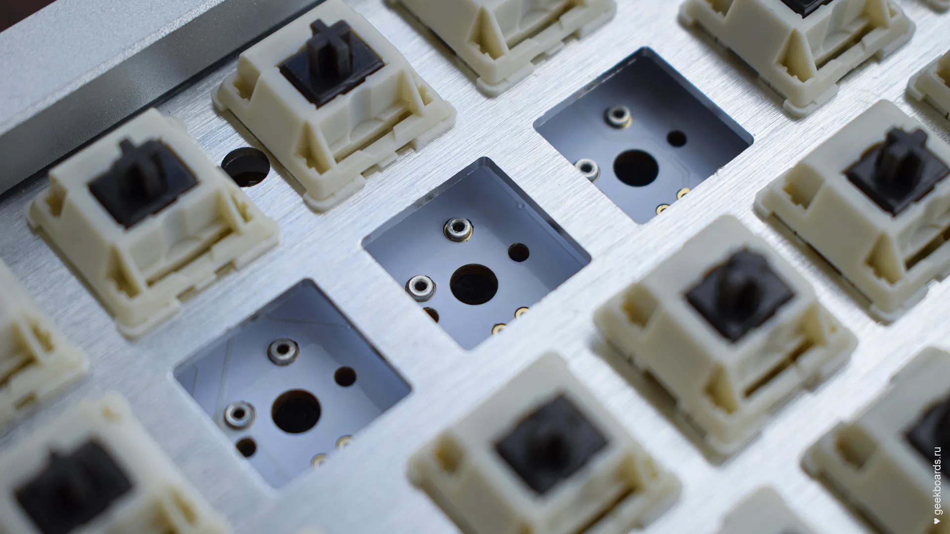

  • Конструкция сокетов 3305-1 отличается от прежних 0305. Теперь высота шляпки позволяет плотно вмонтировать переключатель в плату, за счет чего переключатели плотно защелкиваются в плейт и при снятии кейкапа они не будут выскакивать из сокетов;
  • Подойдет почти любым платам. Но, например, установить их на плату с Kailh сокетами не получится.
Если на клавиатуре есть подсветка с DIP диодами, то сохранить ее при установки сокетов не получится. Такие диоды проходят сквозь переключатели и запаиваются, а значит переключатель нельзя будет вытащить без паяльника и смысл услуги потеряется. Если вы готовы отказаться от  подсветки в пользу сокетов, то за выпайку диодов нужно будет доплатить отдельно.
✱ Если на плате уже впаяны переключатели — выберите опцию «Установка на плату с переключателями». Хотсвап сокеты входят в стоимость обоих вариантов услуги.
