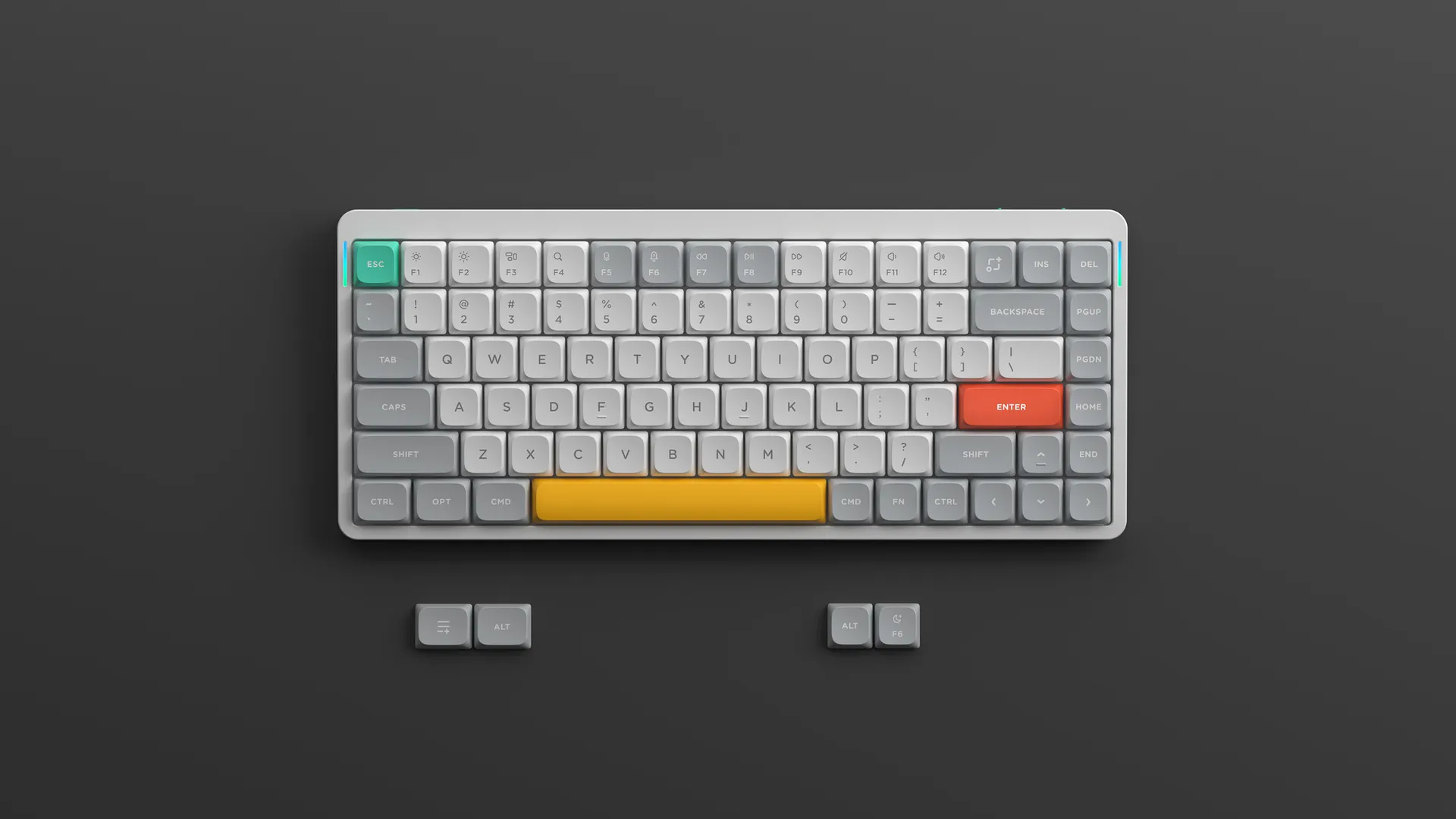

NuPhy Air75 V2 — обновлённая версия низкопрофильной беспроводной клавиатуры Air75. В ней появились регулируемые ножки, аккумулятор большей ёмкости и дополнительная шумоизоляция. Можно подобрать наклон для печати и реже подключать зарядный кабель.

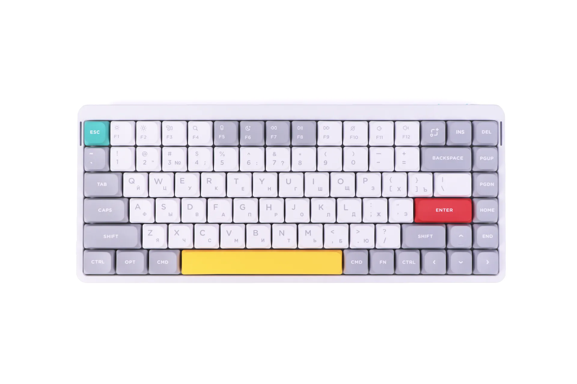

Формат 75%: 84 клавиши, раскладка ANSI. Размеры корпуса — 316,4 × 132,5 мм; высота переднего края — 13,5 мм, заднего — 21 мм. Вес — 598 г.

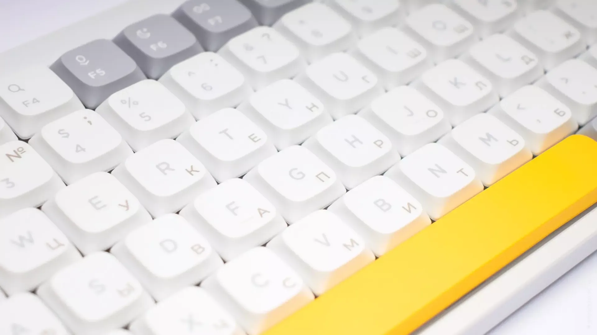

  • Низкопрофильные PBT-кейкапы
У кейкапов профиля nSA есть углубления под пальцы. Небольшая высота подойдёт тем, кто предпочитает низкую посадку рук при печати.
При замене кейкапов проверьте совместимость конкретного набора с Air75 V2. Даже подходящего профиля недостаточно: из-за креплений стабилизаторов длинные клавиши могут держаться неплотно.
