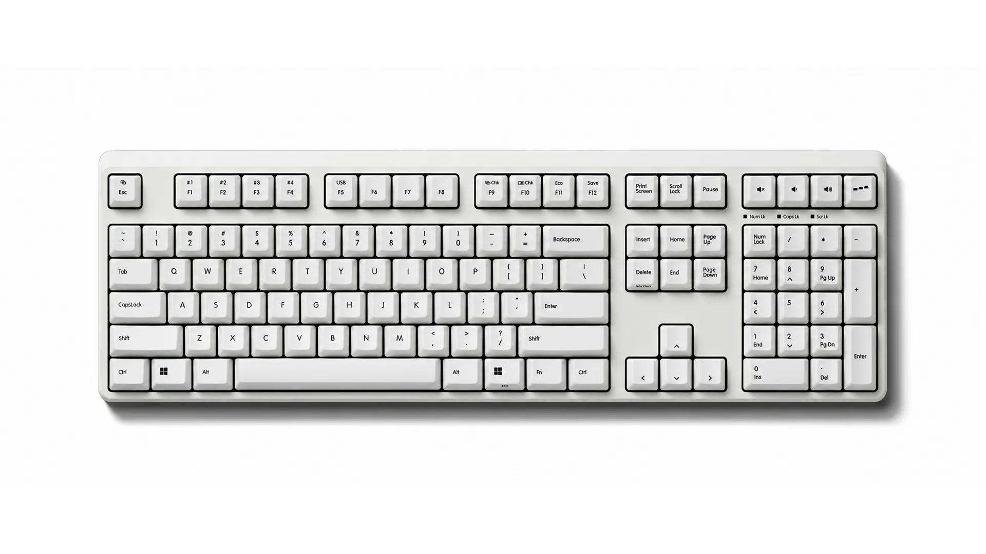

Realforce R4 Full-size White — полноразмерная клавиатура для рабочего места, где вы чередуете тексты, таблицы и расчёты. Здесь 108 клавиш с цифровым блоком, а глубину регистрации нажатий и назначения клавиш вы можете настроить под себя.
  • Выберите глубину срабатывания. С APC можно задать точку регистрации нажатия от 0,8 до 3,0 мм с шагом 0,1 мм. Выберите меньшее значение для более раннего срабатывания или большее, если предпочитаете нажимать глубже. Полный ход клавиши при этом не меняется.
  • Настройте клавиши под свои задачи. В REALFORCE CONNECT можно изменить назначения клавиш и параметры APC. Настройки сохраняются во внутренней памяти; для разных задач доступны макросы и до четырёх профилей.
  • Работайте с несколькими устройствами. Подключите до четырёх устройств по Bluetooth 5.0 и ещё одно по USB. На постоянном рабочем месте удобно пользоваться кабелем, а для беспроводного режима нужны три батарейки AAA.
Для постоянного места на столе
У этой версии белые корпус и PBT-кейкапы с сублимационными символами. Раскладка — английская US ANSI, без заводской кириллицы. Подсветки клавиш нет: если вы ориентируетесь по символам, для работы в темноте понадобится внешнее освещение.
Перед покупкой отмерьте на столе 45,2 см по ширине и оставьте место для мыши. Габариты R4 — 452 × 146,5 × 39 мм, масса — 1,3 кг: это скорее выбор для постоянного рабочего места, чем для ежедневной переноски с ноутбуком. Поддерживаются Windows 11 и новее, macOS 14.5 и новее.

  • Можно ли работать по кабелю без батареек?
    Да, при подключении по USB можно работать без батареек. Три AAA нужны для режима Bluetooth. Проводное подключение — удобный вариант, если вы не хотите следить за батарейками на постоянном рабочем месте.
  • Можно ли подключить рабочий и домашний компьютеры?
    Да, можно использовать до четырёх Bluetooth-подключений и дополнительно подключить устройство по USB. Например, рабочий ноутбук — по Bluetooth, а настольный компьютер — кабелем. Для этих компьютеров поддерживаются Windows 11 и новее или macOS 14.5 и новее.
  • Что именно меняется при настройке APC?
    Меняется глубина, на которой регистрируется нажатие, а не физический полный ход клавиши. Диапазон — от 0,8 до 3,0 мм с шагом 0,1 мм. Меньшее значение подходит для более ранней регистрации, большее — если вы хотите нажимать глубже; настройка доступна в REALFORCE CONNECT.
  • Какие переключатели установлены в варианте R4HB21 и насколько они тихие?
    В R4HB21 установлены Topre Silent с номинальным усилием 45 г — тихий вариант с тактильным резиновым куполом и электроёмкостным бесконтактным считыванием. При нажатии вы ощущаете тактильный порог, а не равномерный линейный ход. Исполнение Silent стоит рассмотреть для общего рабочего пространства, но полной тишины оно не означает.
