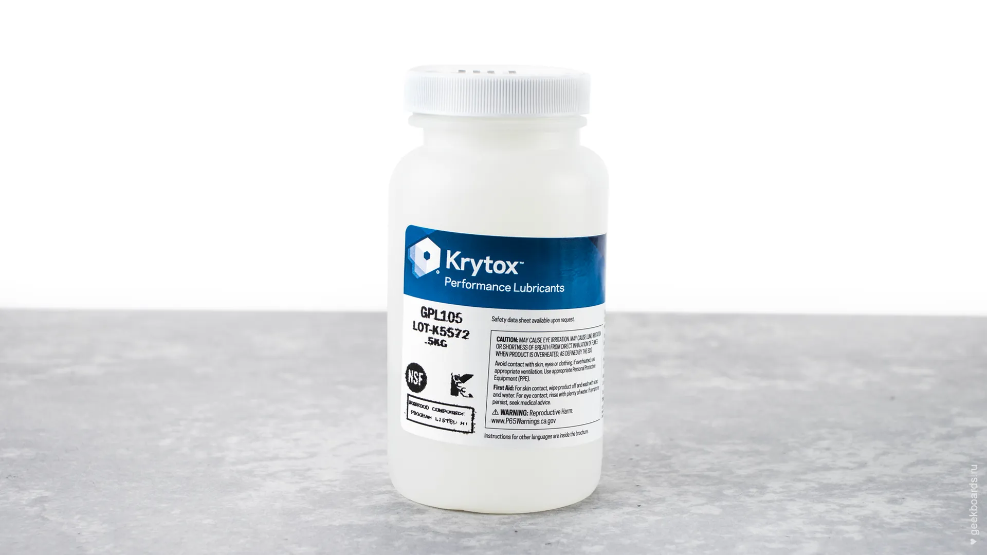

Смазка для переключателей Krytox GPL 105 5 г.
1 190 ₽
Krytox GPL 105 — маслянистая жидкая смазка. Чуть более чем идеально подходит для смазки пружин переключателей с целью устранения хруста и прочих неприятных звуков.

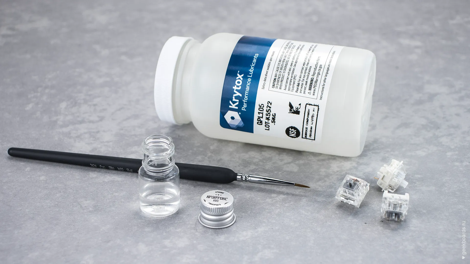

Для ускорения и облегчения процесса нанесения рекомендуем приобрести набор для смазки.
