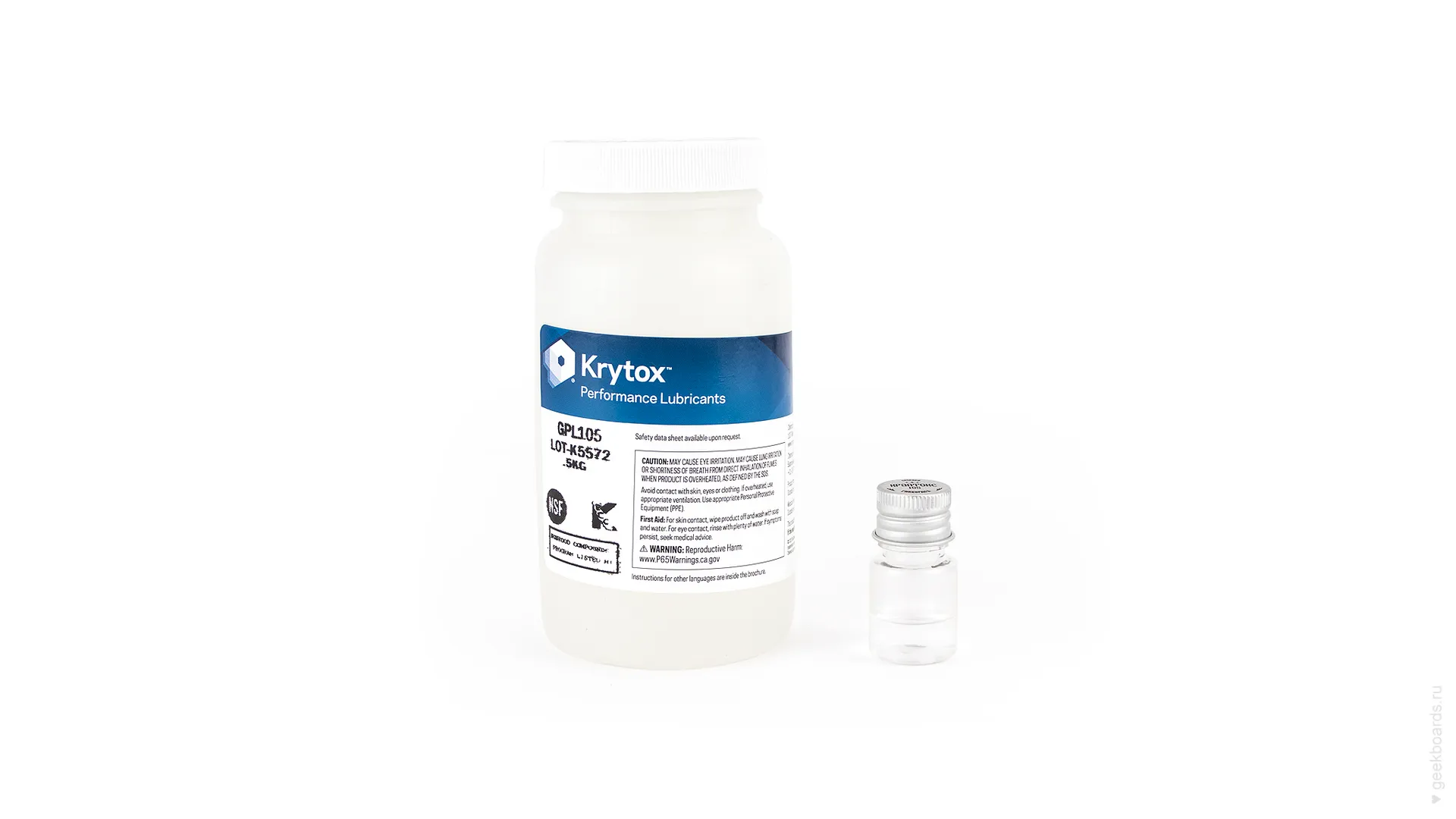

Krytox GPL 105 — маслянистая жидкая смазка. Чуть более чем идеально подходит для смазки пружин переключателей с целью устранения хруста и прочих неприятных звуков.
Для ускорения и облегчения процесса нанесения рекомендуем приобрести набор для смазки.
Где использовать?
  • Рекомендуется для пружин переключателей, но может использоваться и для стэмов линейных переключателей.
  • Тактильные переключатели сложней заруинить 105'й, но мы все равно рекомендуем не смазывать обильно стэмы и заранее протестировать разное количество смазки, для подбора оптимального для вас.
Пример использования:
На сколько хватит?
Зависит от интенсивности смазки, но точно больше, чем на 1 клавиатуру. Мы сделали так, чтобы в каждой банке было 5 г. смазки, не меньше.*
*вполне может быть чуть больше 5 г. :)
Техническая информация:
  • Вид: прозрачная, жидкая.
  • Расчетный диапазон рабочих температур: от –36 °C  до 204 °C
  • Хранение: смазка должна храниться в прохладном, сухом помещении, температура которого не превышает 30 °C и остается выше 0 °C.
  • Смазка Krytox® GPL 105 не повреждает пластмассы и эластомеры и не вызывает коррозию металлов.
  • Смазочные материалы Krytox® не будут обугливаться или образовывать липкие отложения, которые обычно вызывают сбои, и не испаряются.
  • Смазка Krytox® GPL 105 основана на перфторполиэфирных (PFPE) маслах, не содержит добавок.
