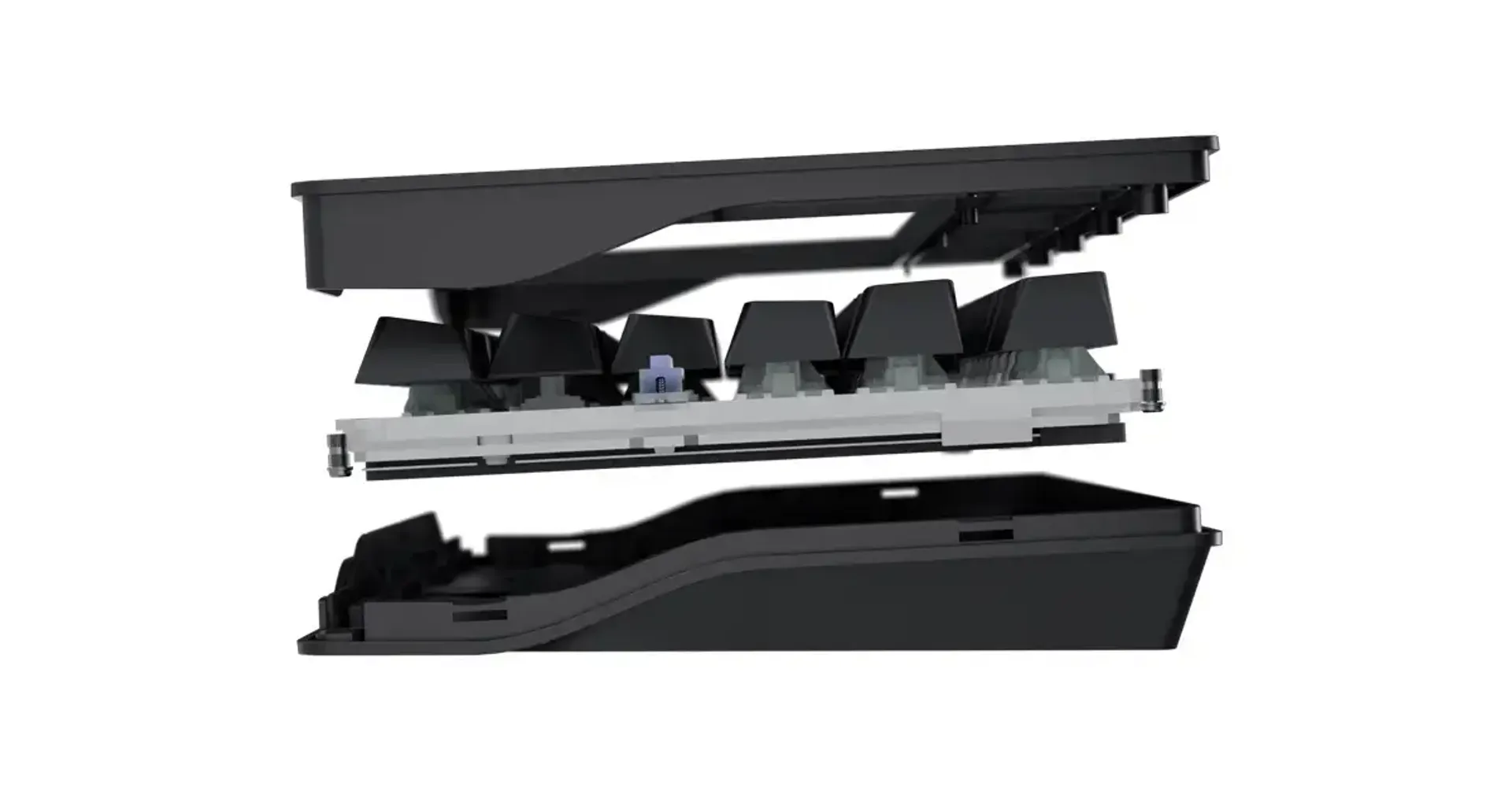

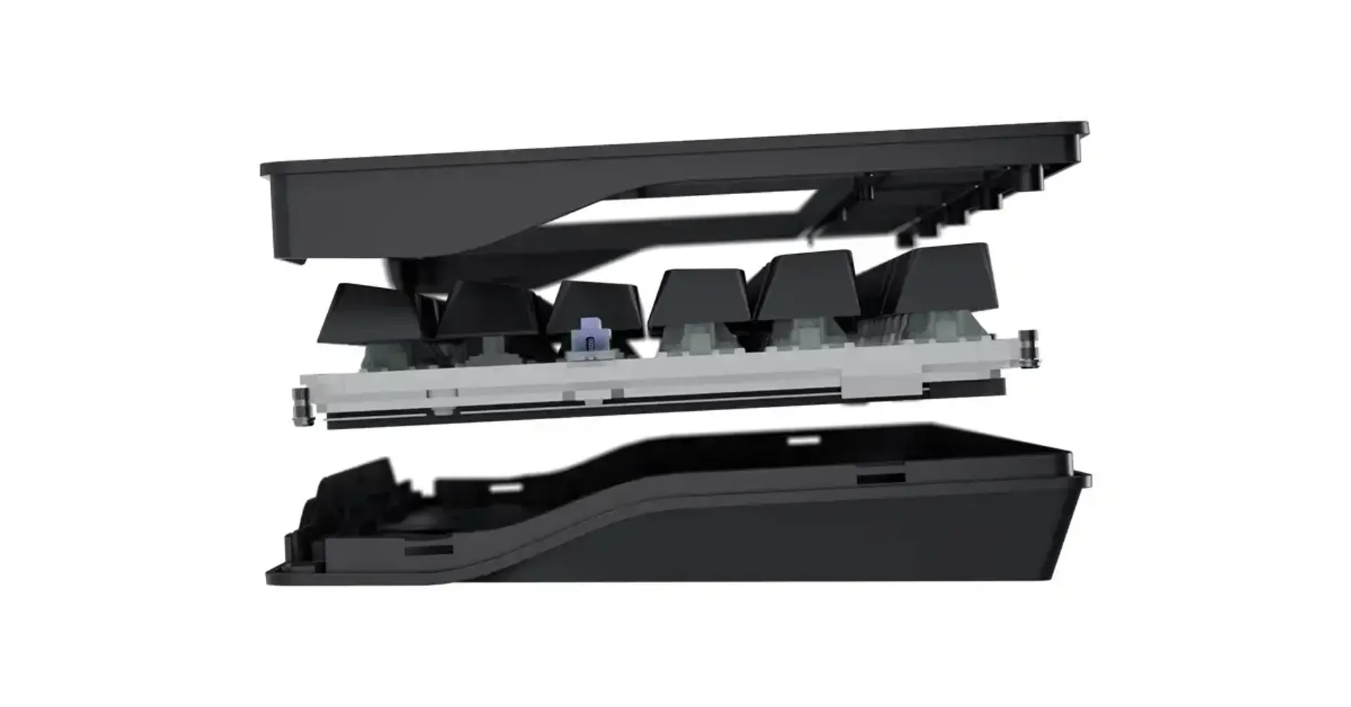

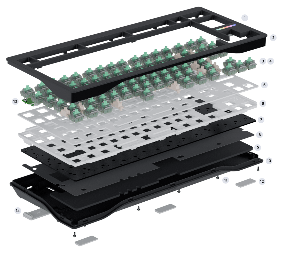

  • Приглушённый звук печати
Несколько слоёв шумоизоляции поглощают вибрации и лишний шум внутри корпуса.

  • PBT-кейкапы с подсвеченными символами
PBT-кейкапы сделаны методом double-shot: символы отлиты из пластика другого цвета и пропускают подсветку. Надписи не сотрутся от печати и видны в тёмной комнате с включённой подсветкой.
  • Защитное покрытие платы
На плату нанесено покрытие, которое помогает защитить её от случайных брызг. Оно не делает клавиатуру водонепроницаемой.
