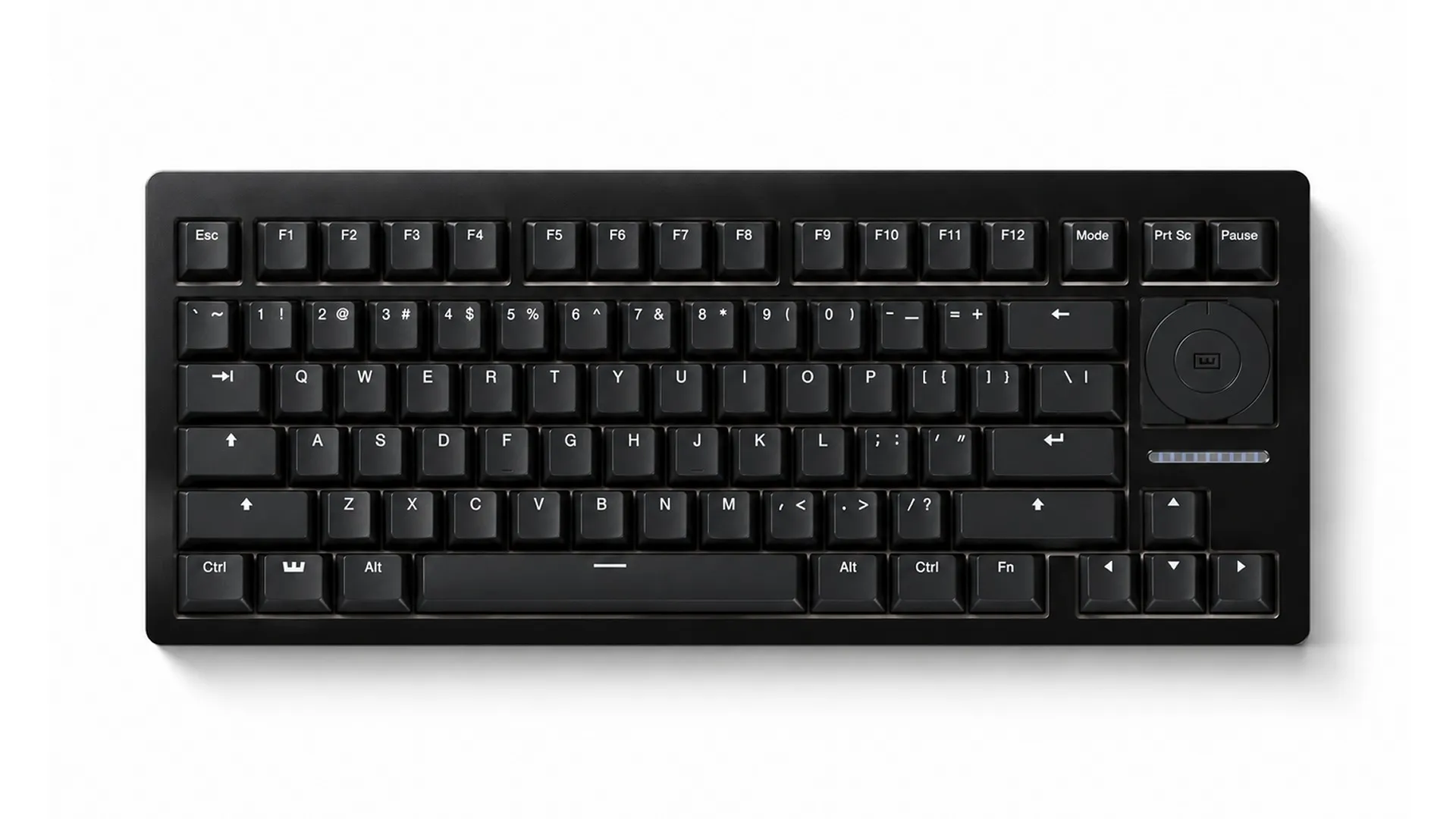

С Wooting 80HE+ вы можете настроить чувствительность каждой клавиши, не отказываясь от отдельного F-ряда и стрелок. Zinc Alloy Black ANSI — готовая клавиатура в чёрном корпусе из цинкового сплава, с магнитными переключателями и установленным регулятором.
  • Разная чувствительность для разных задач. Выбирайте точку срабатывания каждой клавиши от 0,1 до 4,0 мм с шагом 0,1 мм: короткое нажатие для игровых команд или более глубокое для текста. В Rapid Trigger отдельно настраиваются нажатие и отпускание — для повторного ввода не нужно каждый раз полностью возвращать клавишу вверх.
  • Не нужно прятать F-клавиши за сочетаниями. В формате 80% есть отдельные F-клавиши и стрелки, но нет цифрового блока. При ширине около 34,6 см вы получаете привычный доступ к служебным клавишам без полноразмерного корпуса.
  • Один профиль для игры, другой — для текста. Через Wootility можно переназначить клавиши и сохранить до четырёх профилей прямо в клавиатуре. После настройки программу не нужно держать открытой.
  • Регулятор или четыре клавиши — решаете вы. Для установленного Lekker Knob Large можно назначить действия на поворот, нажатие и комбинации. Если предпочитаете клавиши, замените регулятор: четыре переключателя и четыре кейкапа уже входят в комплект.
  • Металлическая версия для постоянного места на столе. Корпус выполнен из цинкового сплава с чёрным покрытием, а вся клавиатура весит 1920 г. Это вариант скорее для постоянного рабочего места, чем для ежедневных поездок. Наклон можно установить на 2,8°, 6° или 10°.

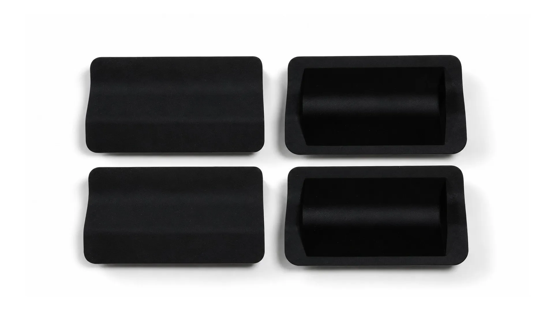

  • Две сменные ножки для наклона 6° и две для 10°.
