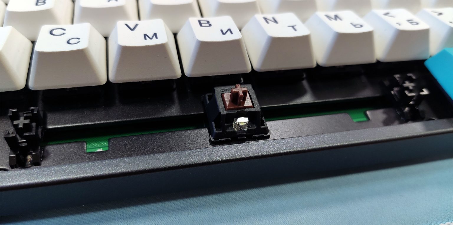

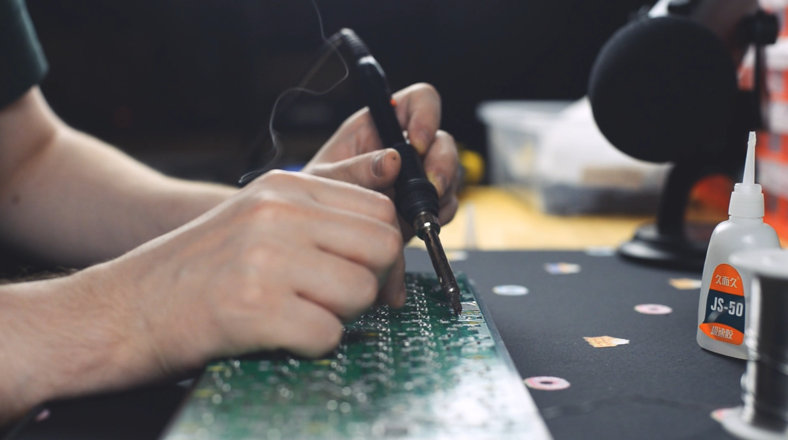

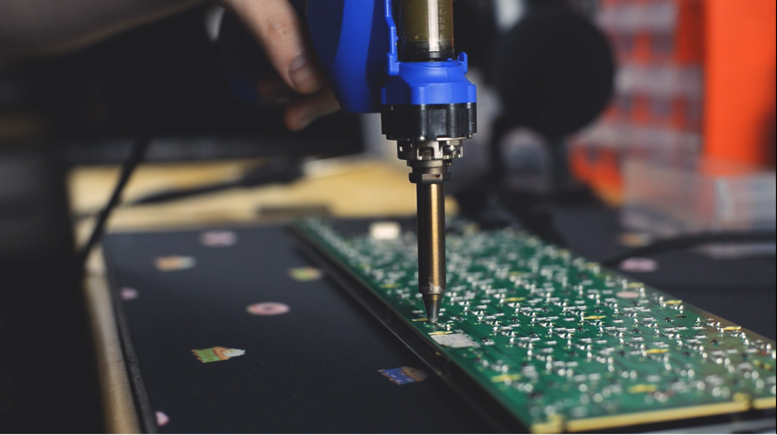

1. Выпаять свитчи над стабилизаторами
2. Извлечь стабилизаторы и очистить от смазки спиртом

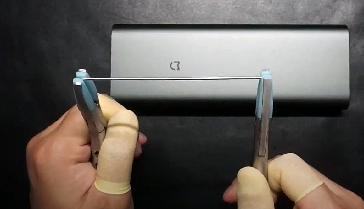

3. Проверить ровность скобы и выровнять при необходимости

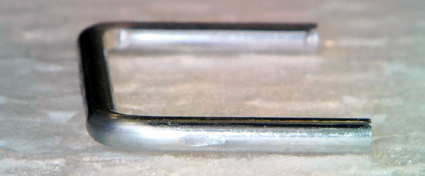

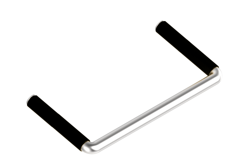

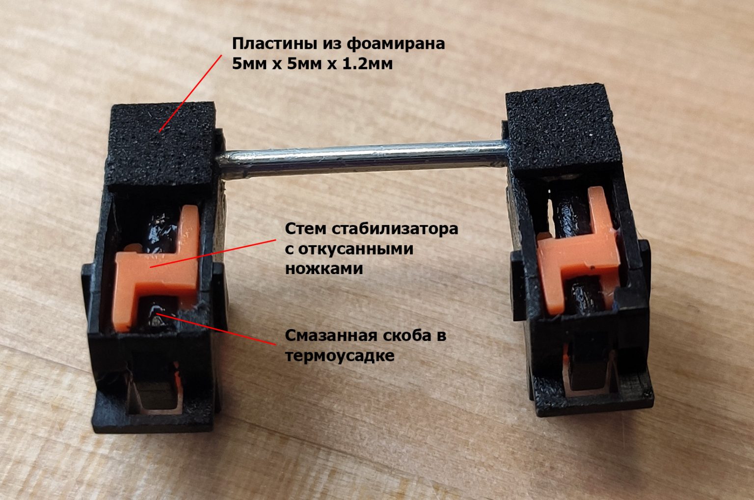

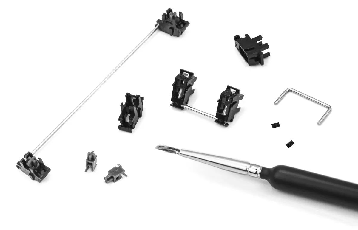

4. Закатать скобу в термоусадки
5. Изготовить и приклеить демпферные подушечки из фоамирана. Они избавят стабилизатор от люфта, делая упор в PCB. Также это избавит от необходимости наклейки пластыря (band aid mod) под стабилизатор

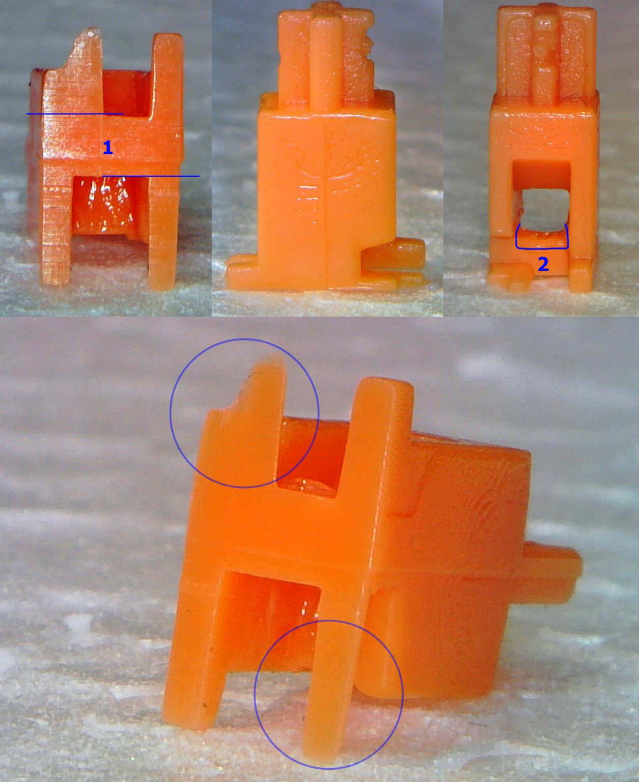

6. Откусить ножки стема (1) и срезать нижнюю полочку отверстия для скобы (2) с термоусадкой, иначе она туда не пройдет и будет ватно ходить. Скоба должна входить свободно

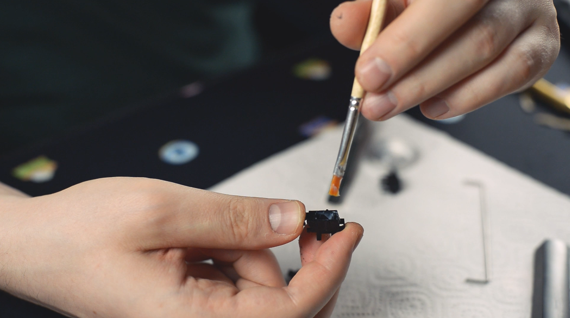

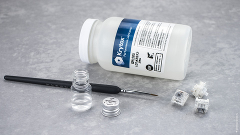

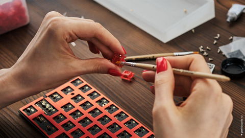

7. Смазать стабы внутри Krytox GPL 205, а скобу на загибах и по термоусадкам — Permatex
8. Собрать и установить стабилизаторы

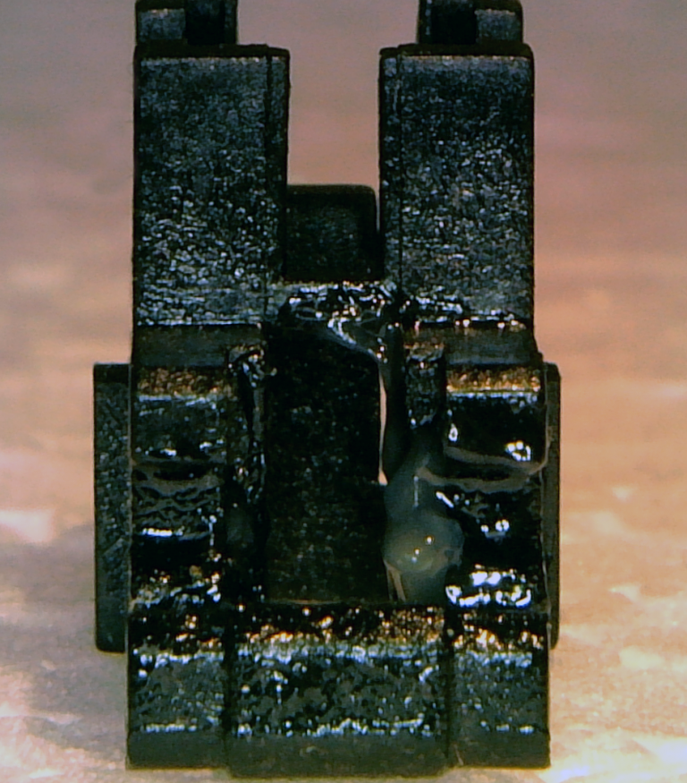

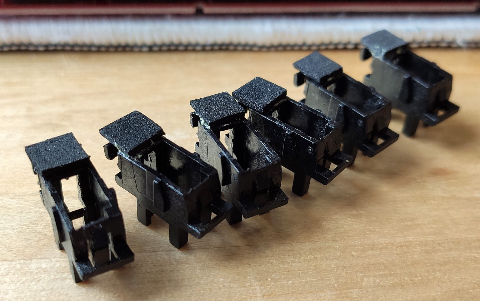

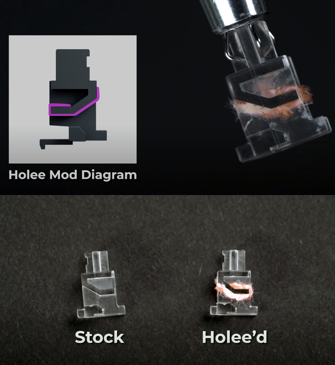

Наклейка шумоизоляции внутри стема стабилизатора:

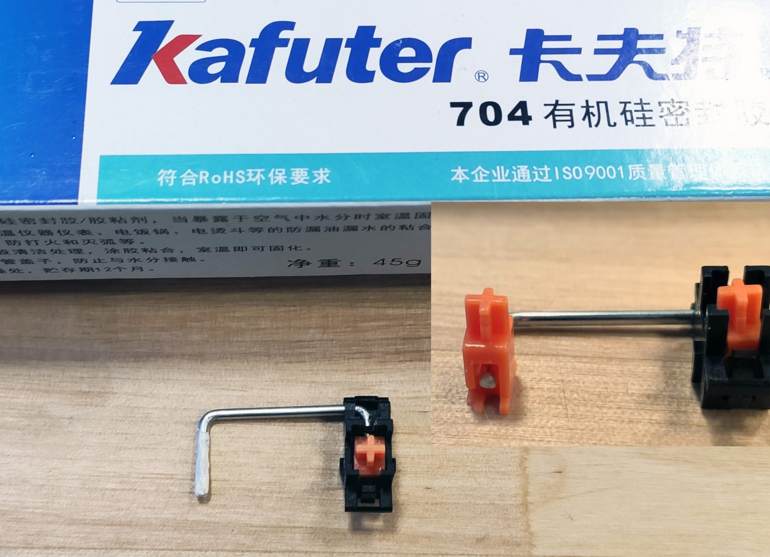

Клей-герметик KAFUTER 704. Также проведен тест по нанесению на скобу клея-герметика KAFUTER. Такой способ тоже имеет место быть, но он менее приоритетный в силу того, что герметик плохо держится на поверхности скобы.

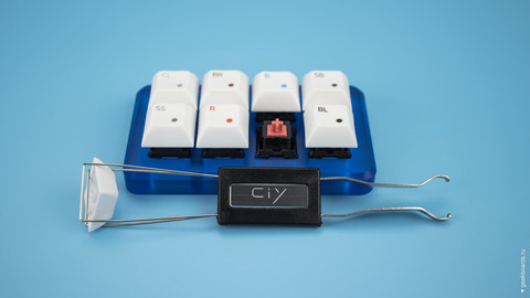

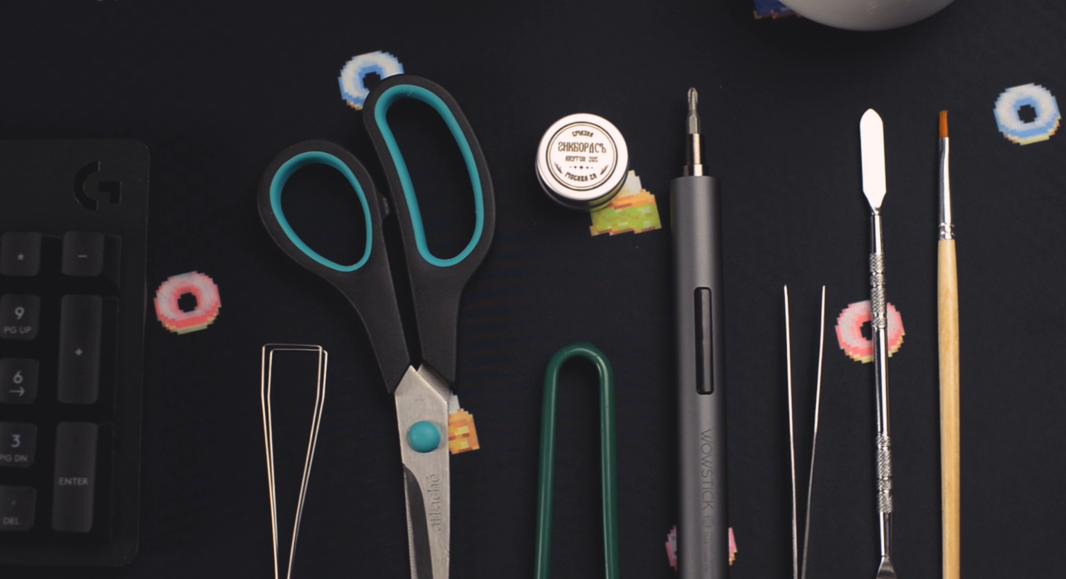

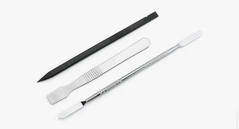

  • Отвертка, пуллер, свитч пуллер, смазки Кrytox и Permatex, кисточка, паяльник с припоем, оловоотсос и кусок шумоизоляционного материала толщиной 3мм.

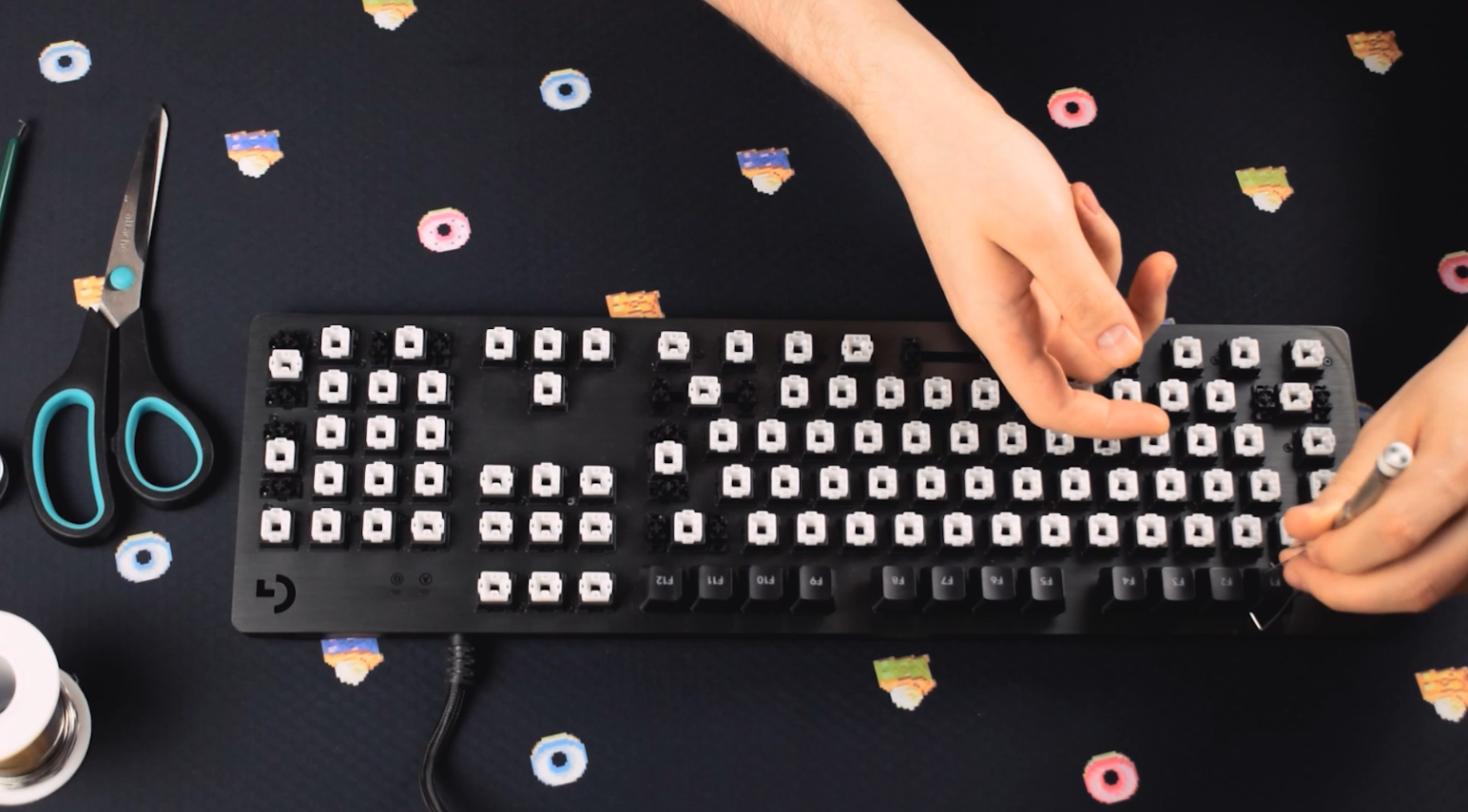

  • Разбираем клавиатуру, снимаем кейкапы и выкручиваем винты.
  • Выпаиваем из платы переключатель и свитч пуллером удаляем его.

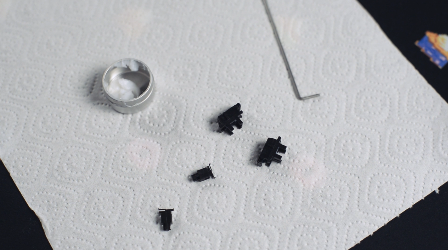

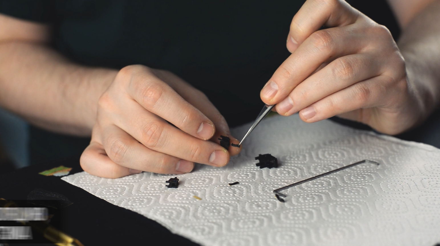

  • Снимаем стабилизатор и разбираем его. Если в стабилизаторе есть остатки смазки — их лучше удалить заранее спиртовой салфеткой, иначе мод не приклеится к стему.

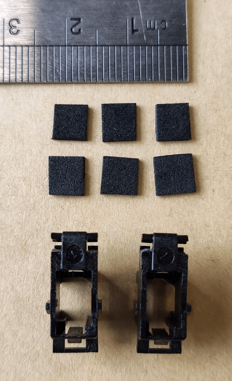

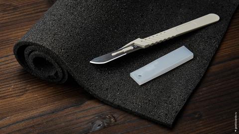

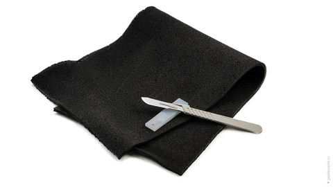

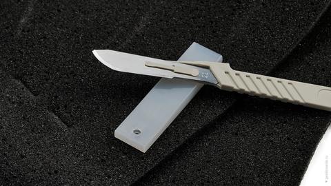

  • Шумоизоляционный материал толщиной 3 мм раскатываем в тонкий слой. Нарезаем тонкие полоски 5 x 1.5 мм.

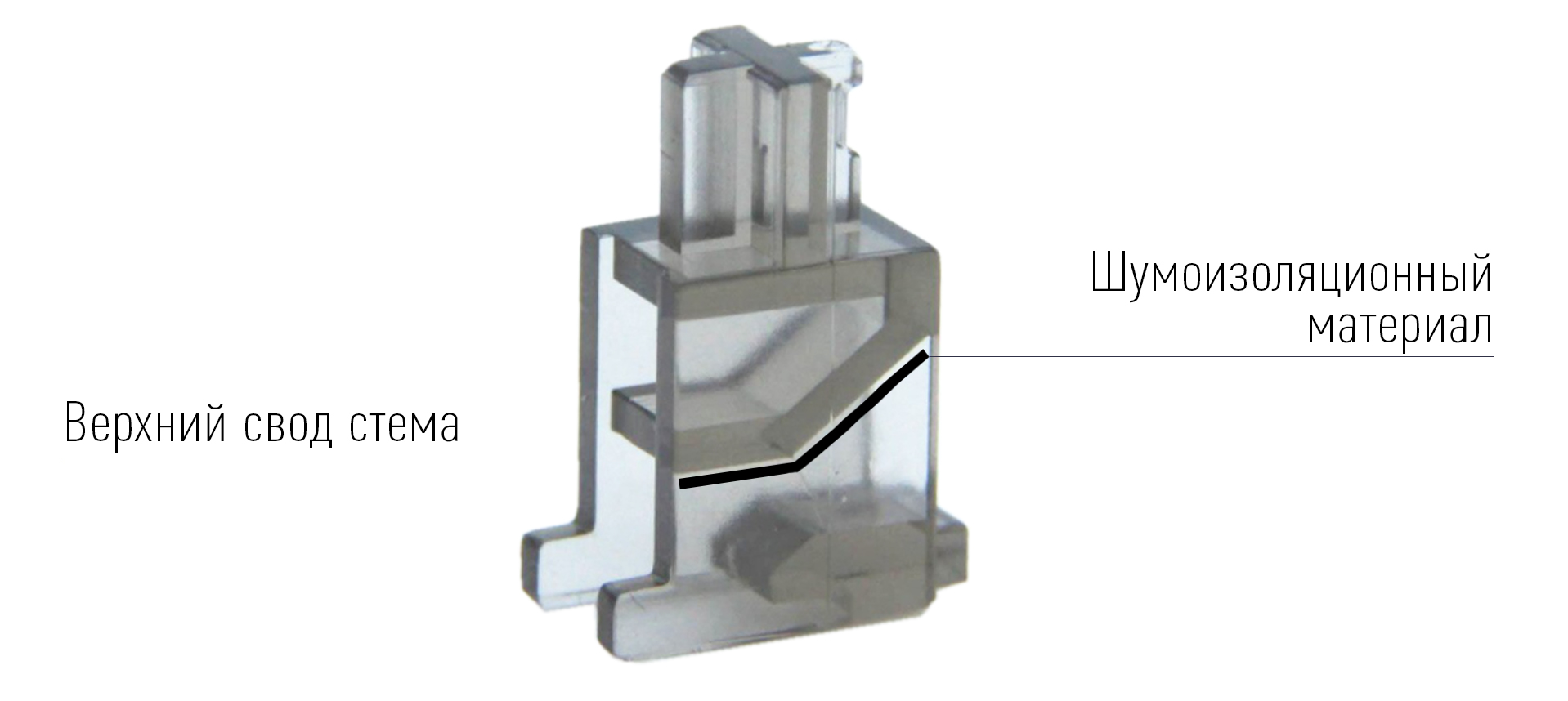

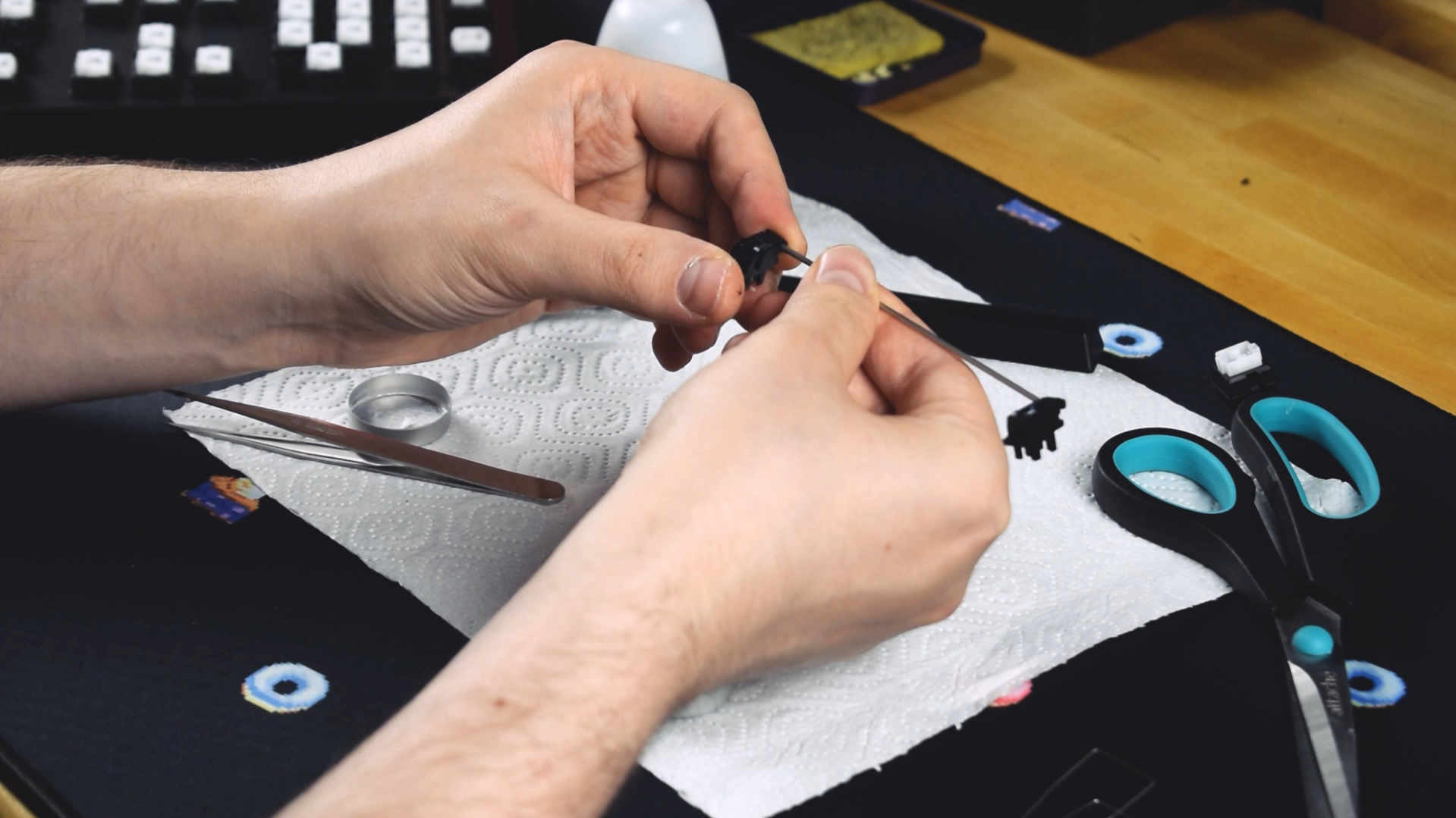

  • Аккуратно снимаем подложку и клеевой стороной приклеиваем шумоизоляцию прямо к верхнему своду стема. Можно использовать пинцет для такой тонкой работы.

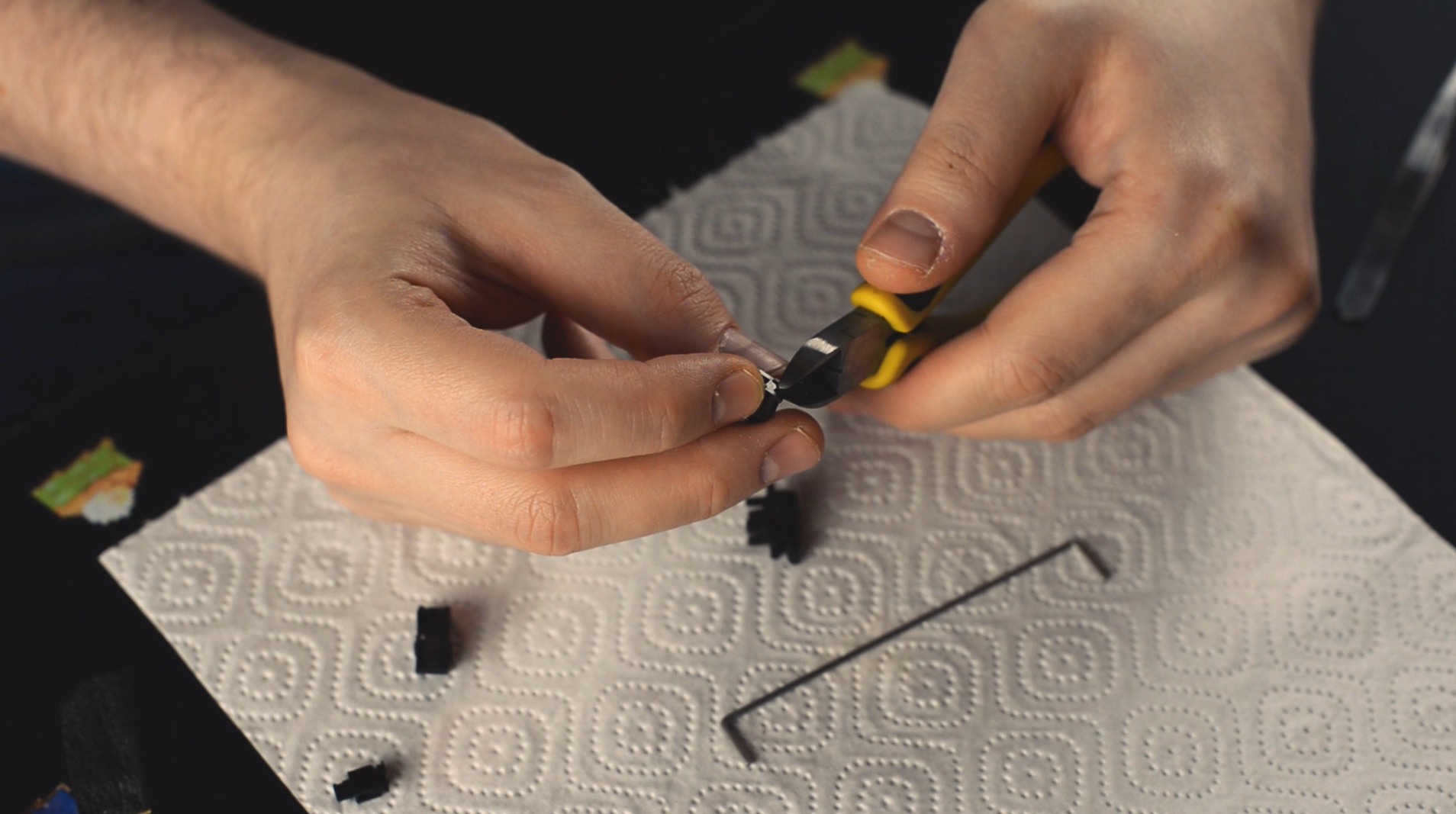

  • Обязательно отрезаем пружинящие ножки стема — те, которые загнуты в виде буквы Г. Остальные не трогаем.
  • Осталось смазать корпус стабилизатора внутри смазкой Krytox, скобу — смазкой Permatex и собрать его. Проволочная скоба должна находиться под шумоизоляцией.
  • Устанавливаем стабилизатор и переключатель и при помощи паяльника припаиваем его.
