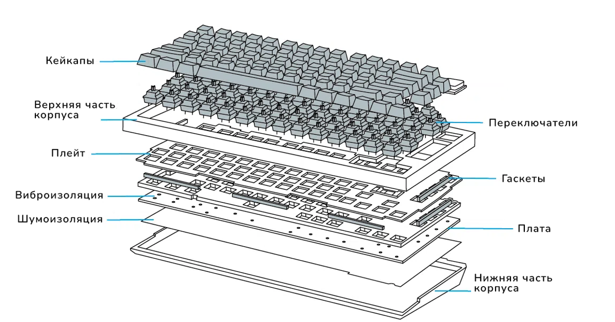

Из чего состоит механическая клавиатура
Сама по себе клавиатура действительно напоминает бутерброд: есть несколько слоев, каждый из которых лежит друг на друге.
→ Корпус — это фундамент всей клавиатуры. Он может быть цельным или состоять из двух частей, быть из разного материала, но функция у него всегда одна: удерживать в себе клавиатурные внутренности.
→ Печатная плата или PCB — это мозг клавиатуры, без которого ни одна клавиатура не будет работать. Компоненты на плате отвечают за то, чтобы проводить и обрабатывать сигналы от нажатий и разных команд. Если их повредить, то клавиатура будет вести себя неадекватно или вовсе сломается.
→ Стабилизаторы — это вспомогательные механизмы под длинными клавишами: space, enter, shift. Они нужны для того, чтобы длинные клавиши не были похожи на качели и нажимались равномерно, даже если вы нажмете не ровно в центр клавиши.

→ Плейт — это пластина, которая держит переключатели на одном уровне и помогает снизить нагрузку на плату при печати. Без плейта клавиатурой можно пользоваться, но ощущения при печати немного изменятся. Это более сложная тема, поэтому подробнее об этом мы расскажем в другой раз.

→ Переключатели или свитчи — это механизмы, которые служат активаторами нажатий. Своего рода рычаги, которые подают микроконтроллеру команду «сработать». Здесь важно отметить, что внутри себя переключатель сигнал не обрабатывает, а является лишь спусковым крючком.
→ Кейкапы или клавиши — то, что надевается на переключатели. По факту это небольшие кусочки пластика с креплением с обратной стороны.

→ Шумо- и виброизоляция — это слои из поглощающих материалов, которые помогают сделать печать тише.
Чаще всего виброизоляцию делают из материала по типу силикона и помещают между платой и плейтом. А шумоизоляцию делают из более пористого материала и кладут в корпус. Однако каждый производитель может менять как количество таких слоев, так и их состав и расположение.
Называться эти слои могут также по-разному в зависимости от материала, но на схемах обычно они идут с приставкой «foam». Например, PORON Plate foam, где Poron — название материала.

→ Гаскеты — это специальные силиконовые демпферы, с помощью которых фиксируют плейт. Они есть только у клавиатур с типом крепления «Gasket Mount».
Благодаря гаскетам плейт становится более подвижным при печати, т.е «прогибается» от нажатий по переключателям. Конечно, ощущается это лишь слегка и является не дефектом, а фишкой. На картинке выше вы видите гаскеты из комплекта базы для сборки Vortex Model M.
→ Вес — это специальная пластина из тяжелого материала, как правило, металла. Еще его называют «утяжелитель». Задача у него, как ни странно, утяжелять клавиатуру.
