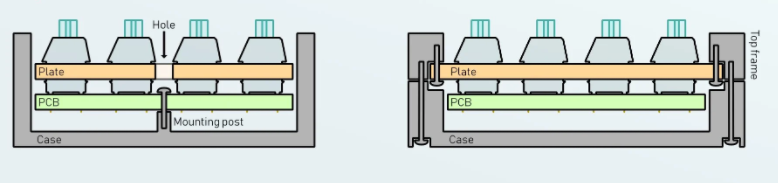

Определенная неравномерность распространения звука обусловлена и тем, что жесткость корпуса в разных местах может отличаться. К примеру, над стрелочками у нас есть часть пластикового корпуса, а между обычными буквами — нет.
Также внутри корпуса есть болты, скрепляющие конструкцию. В точках креплений жесткость выше и потому звук может распространяться по-другому.
На картинке отображены два типа крепления корпуса — для понимания, как и почему может резонировать звук. К примеру, крайний переключатель, нажатый в конструкции слева, может действовать на PCB и Plate в негативном ключе, а тот, что находится в центре рядом с точкой опоры — давать более глухой и короткий звук.
Почему одни и те же переключатели звучат по-разному в разных клавиатурах?
Причина очень проста. Тип монтажа корпуса, наличие шумоизоляции, материал корпуса - абсолютно все влияет на конечный звук.
К примеру толстый корпус из металла, будет слабо резонировать и конечный звук будет более плотным и благородным. Нажатие на переключатель в корпусе из легкой древесины - гулким и звонким. Звук отличается точно так же, как и звук удара пальцем о разную поверхность!

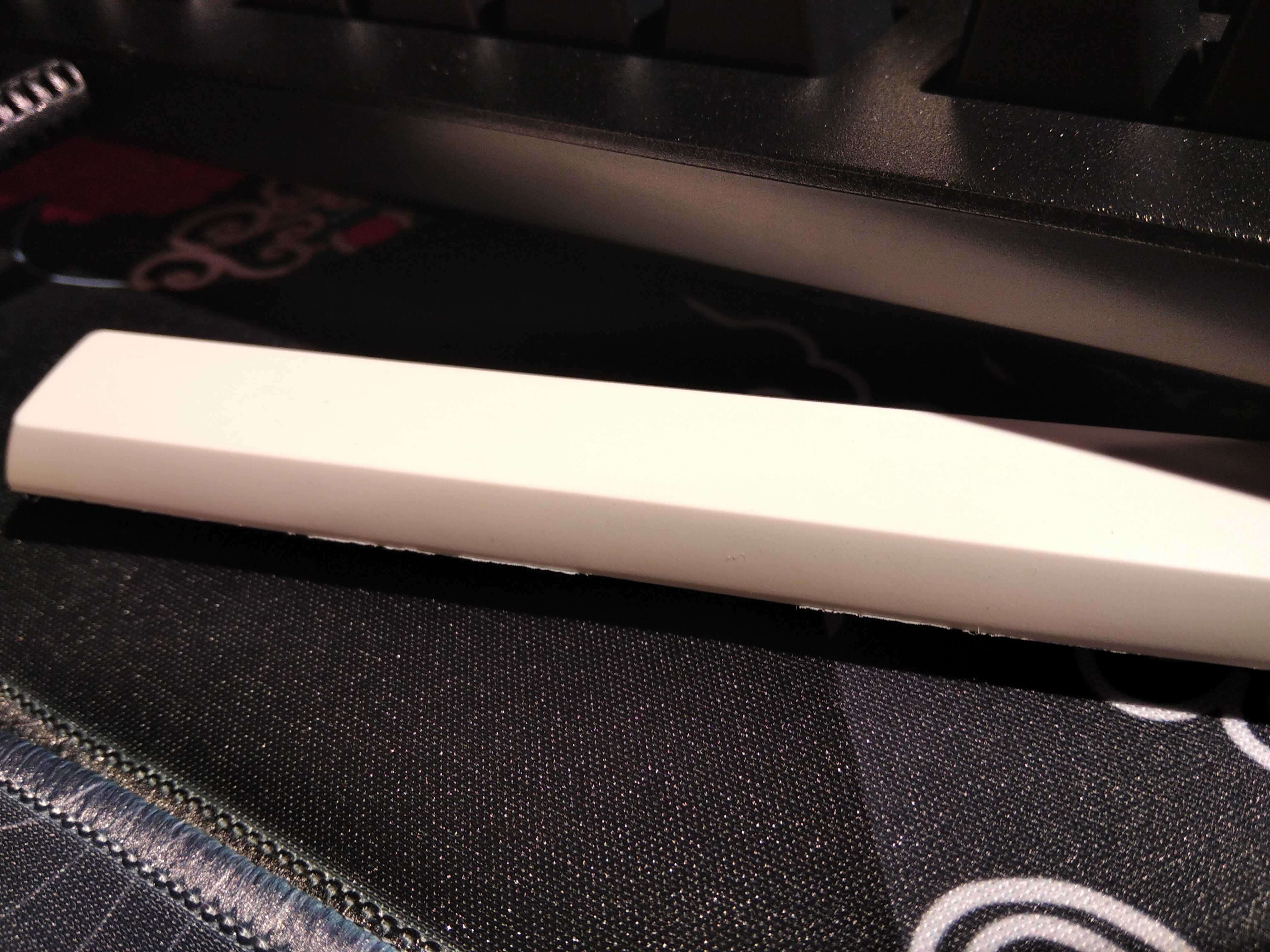

У меня гнутый пробел, а на кейкапах какие-то следы. И даже есть заусенцы снизу по бокам!
Это нормально, так как связано с особенностями производства, ничего страшного в этом нет. Чуть загнутый или чуть выпуклый пробел не считается браком, поскольку при выплавке пластика возможны небольшие искривления из-за высоких температур. Эту проблему легко исправить самостоятельно в домашних условиях, опустив пробел на небольшое время в кипяток, а затем выпрямив его на ровной поверхности, как показано на видео ниже. Но если вдруг речь идёт не о незначительном отклонении, а об очевидном браке, то мы, разумеется, не оставим вас в беде.

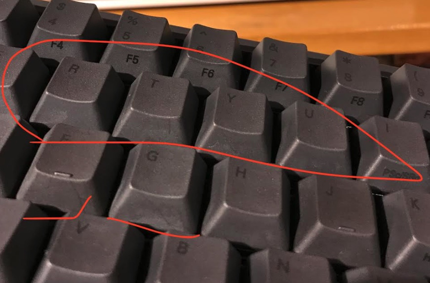

Что же касается следов на капах, то бархатистое/шершавое пластиковое покрытие будет безупречным лишь в том случае, если вы только что достали вашу клавиатуру или набор клавиш из коробки (и то не во всех случаях). Со временем же оно немного стирается или повреждается естественным образом, из-за чего под определённым углом можно будет заметить следы. Зато такое покрытие приятнее на ощупь :3
На гладком покрытии эта проблема гораздо заметнее (особенно на чёрных клавишах) и, как правило, присутствует на многих новых клавиатурах уже с завода. Это не брак, а всего лишь особенность PBT пластика и с ней ничего не поделать.
Пример полос на шершавом (слева) и гладком (справа) покрытии. Заметили?
