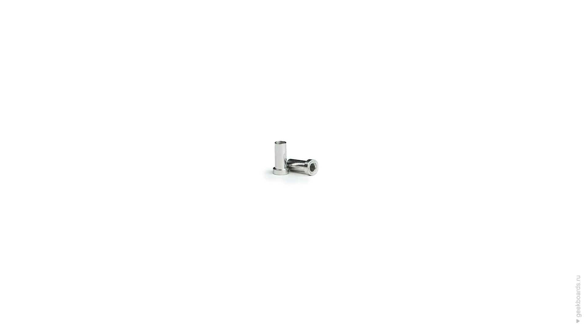

Mill-Max Хотсвап сокеты
Mill-Max 3305-1

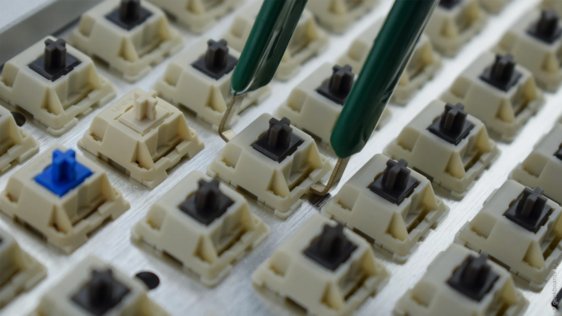

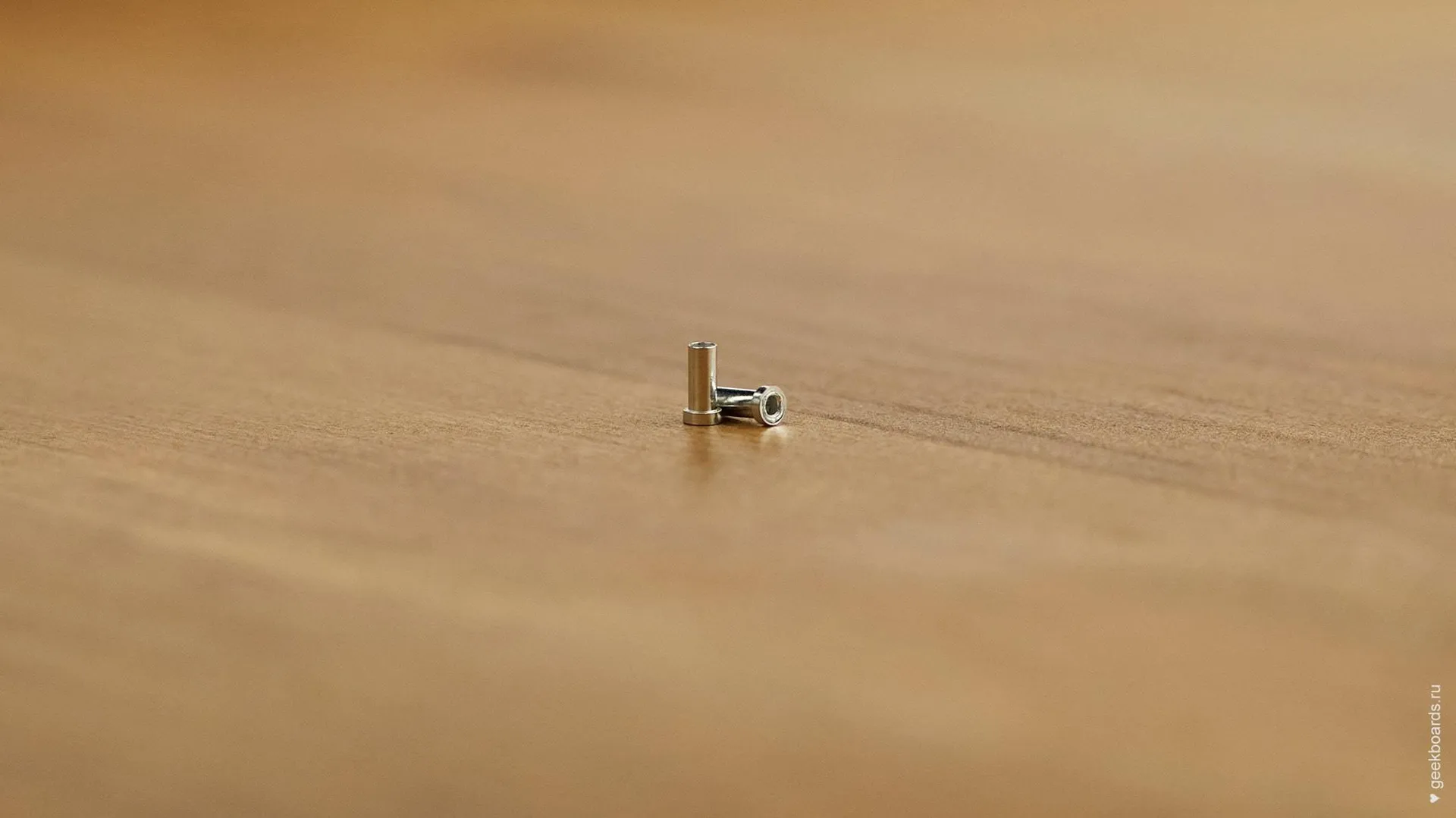

Эти маленькие штучки обладают уникальной способностью превращать обычную плату в хотсвап. Иначе говоря, в плату с возможностью переключателей без всякой пайки. Удобно? Удобно.

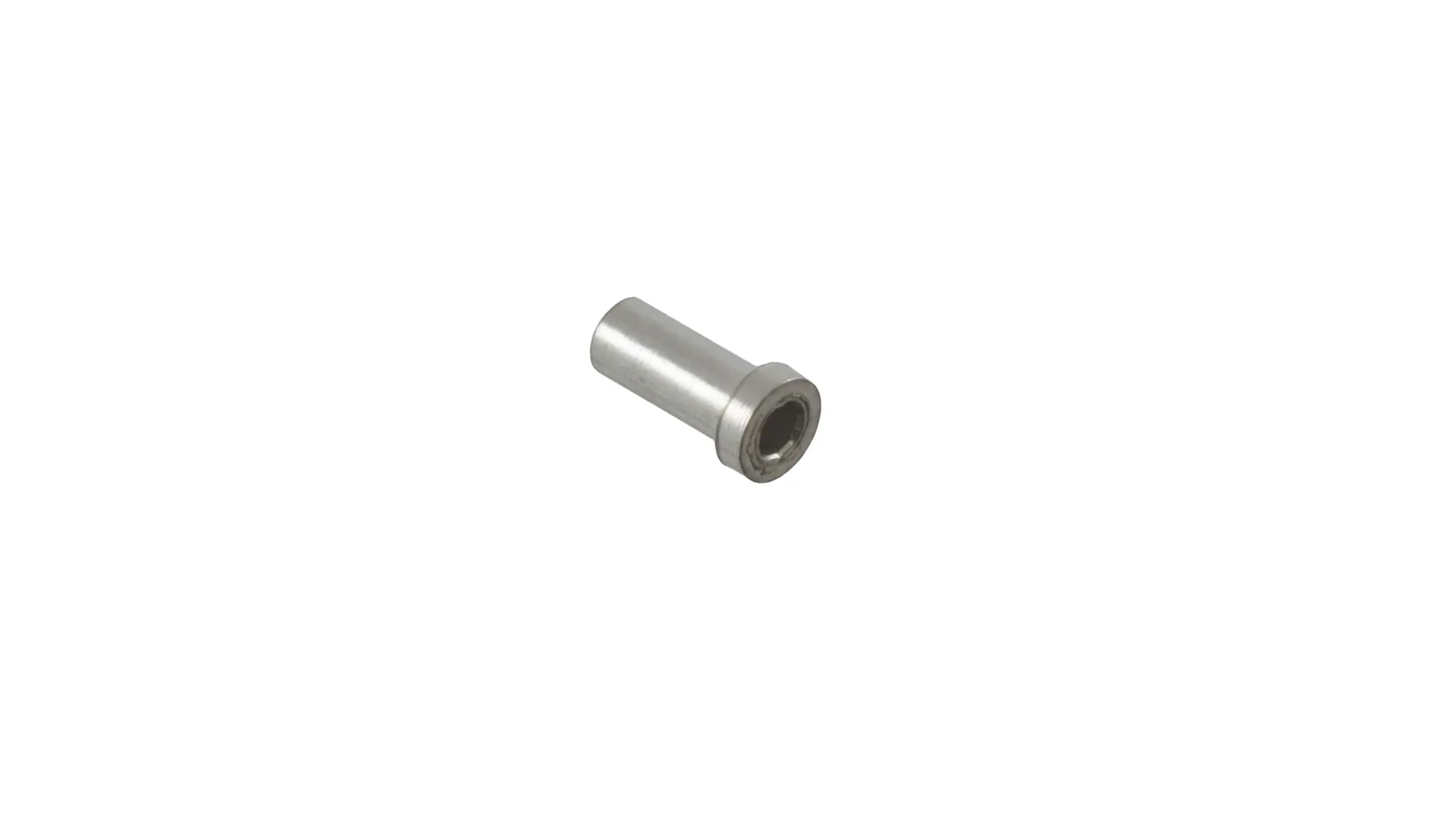

Уменьшенная высота шляпки
Раньше мы продавали сокеты 0305 — там была толстая шляпка, из-за чего переключатели не плотно фиксировались и при снятии кейкапа могли выскочить.
У сокетов 3305-1 шляпка тоньше, поэтому переключатель надежно держится и не будет случайно выскакивать.

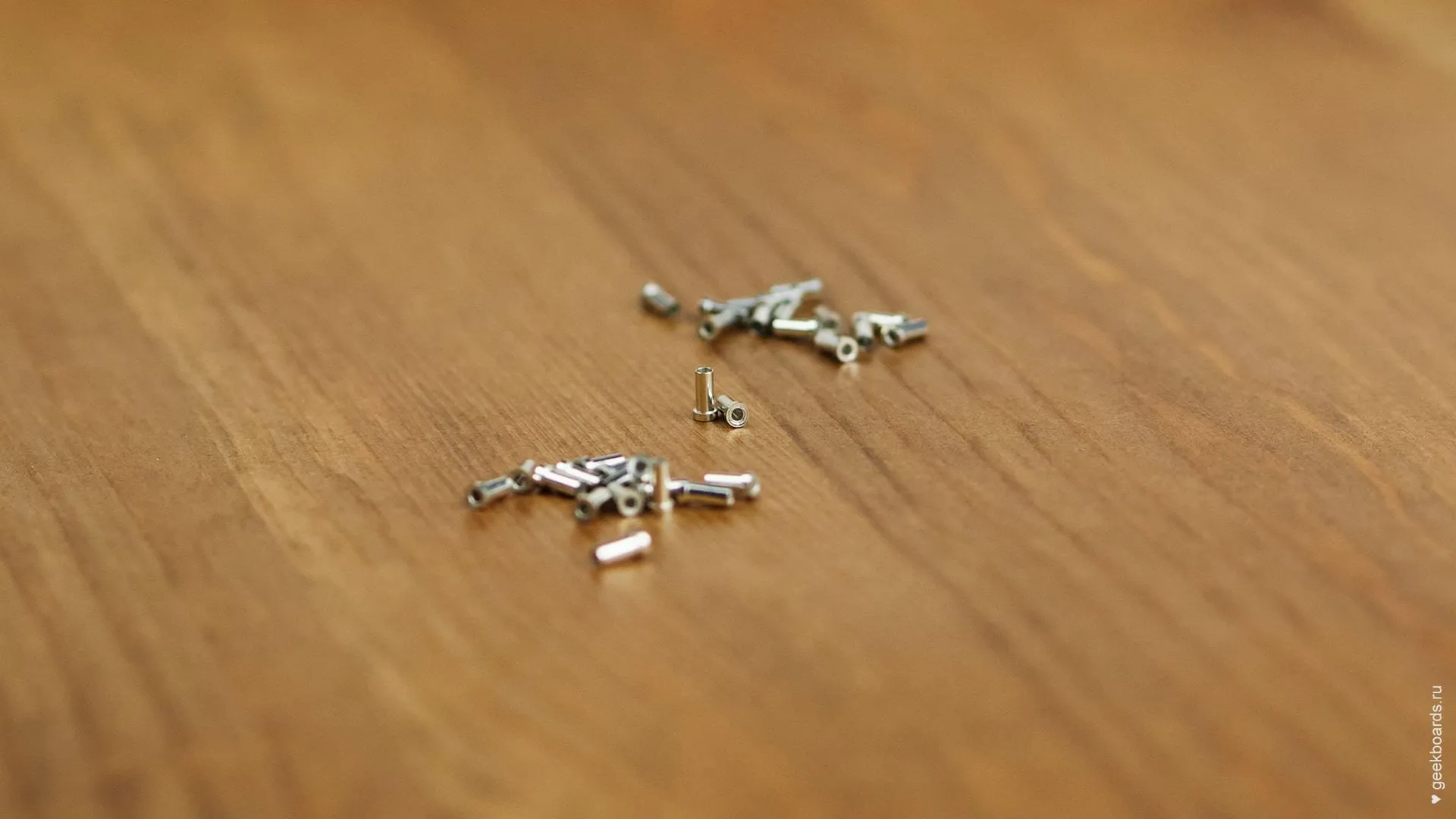

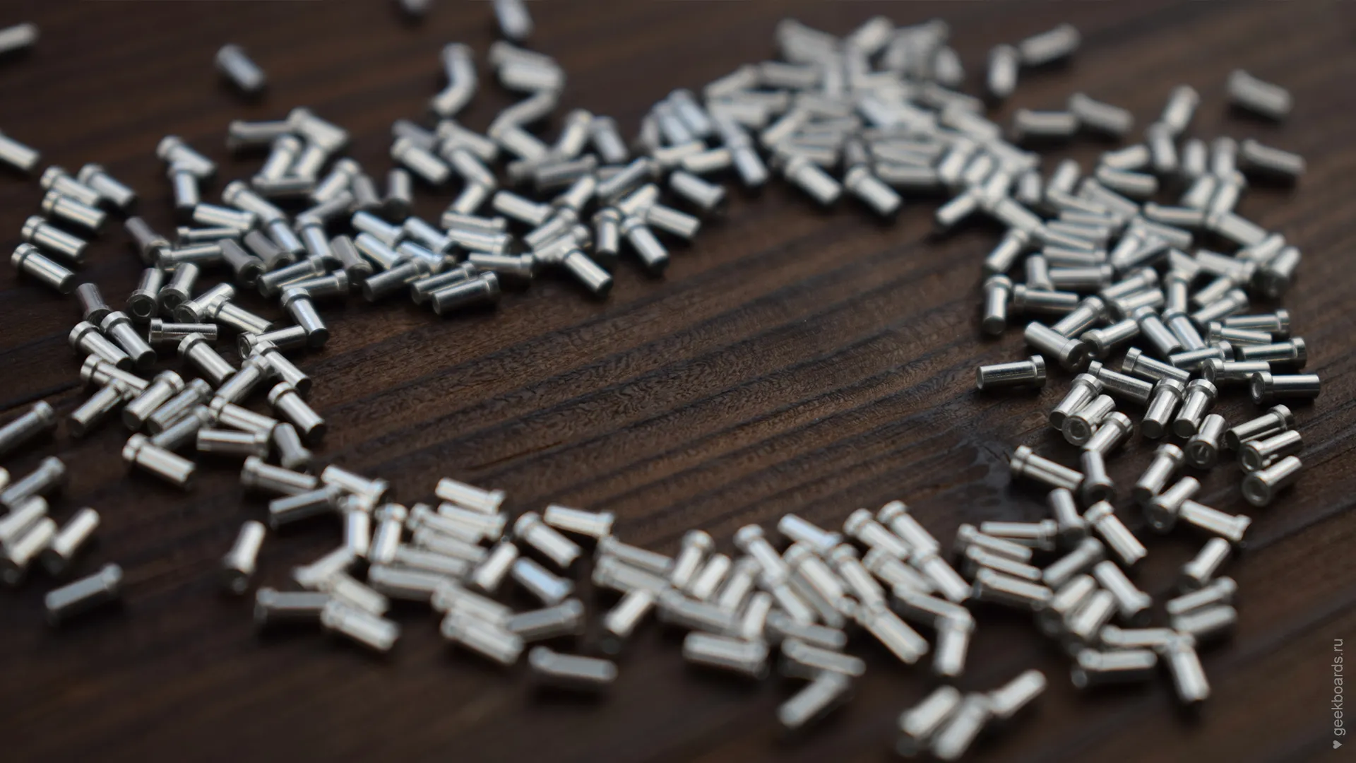

Один переключатель — два сокета
Если вы покупаете сокеты для апгрейда полноразмерной клавиатуры на 108 клавиш, то вам потребуется 216 сокетов.

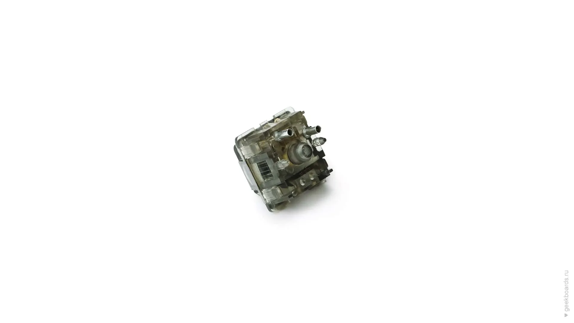

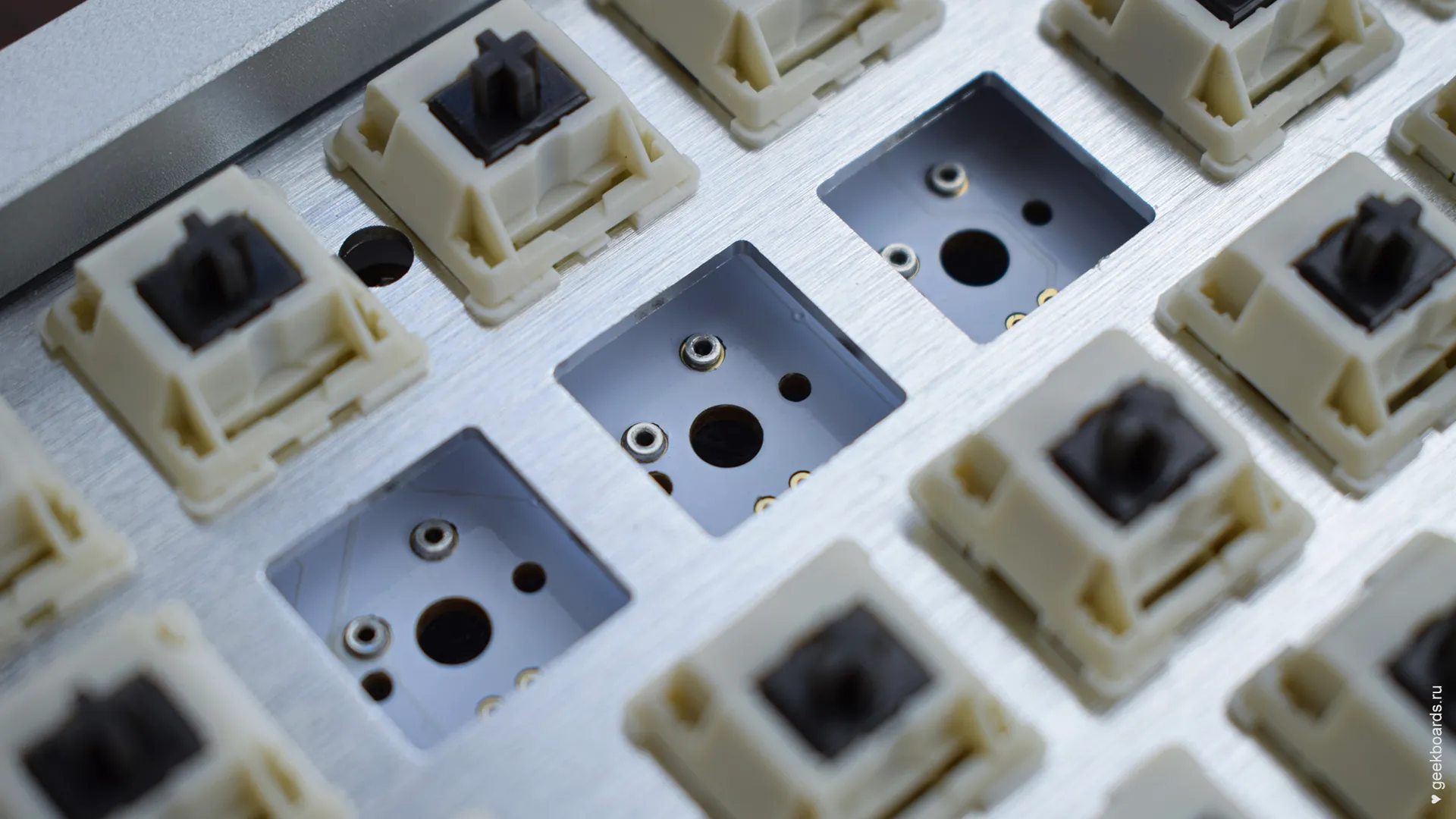

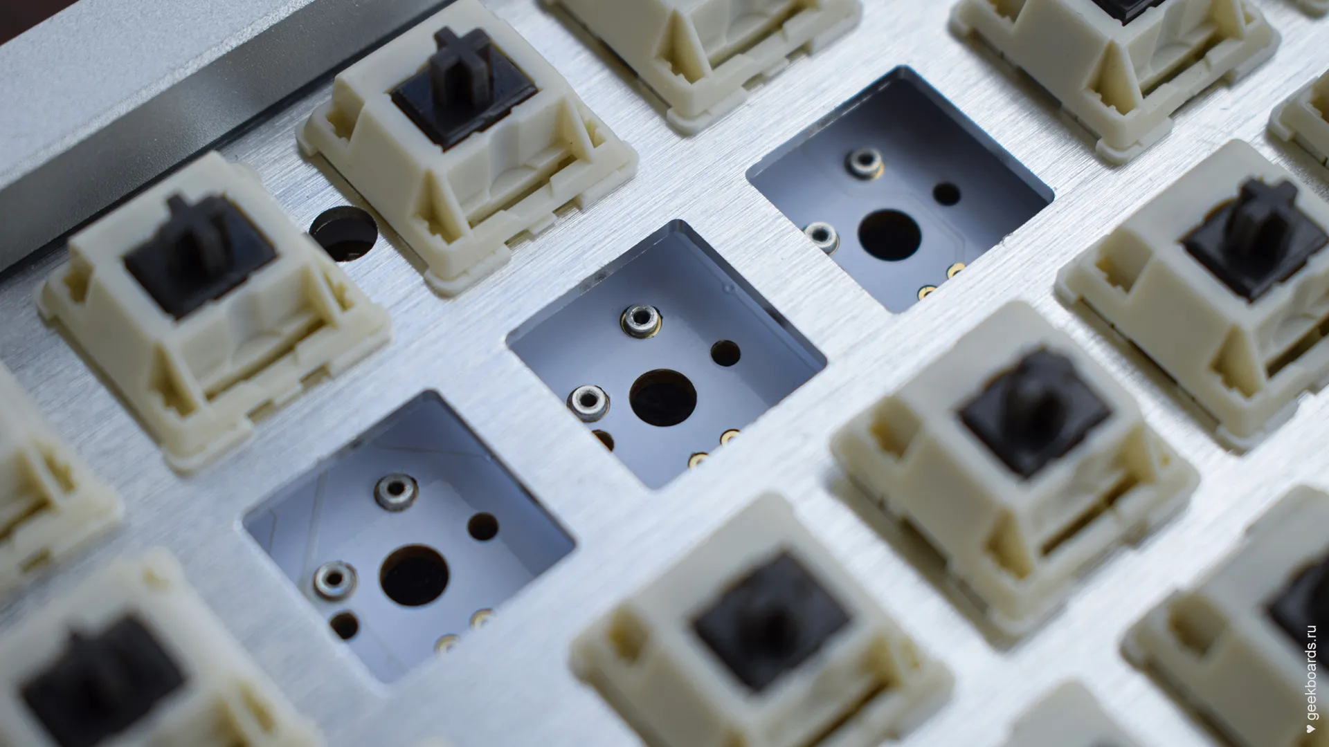

Подойдут не для всех переключателей
Некоторым переключателям нужно подпиливать ножки, так как их ширина отличается от стандартной. Такие нестандартные ножки, например, у Kailh Box и Gateron Ink v2.

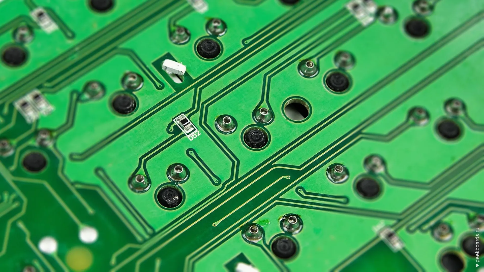

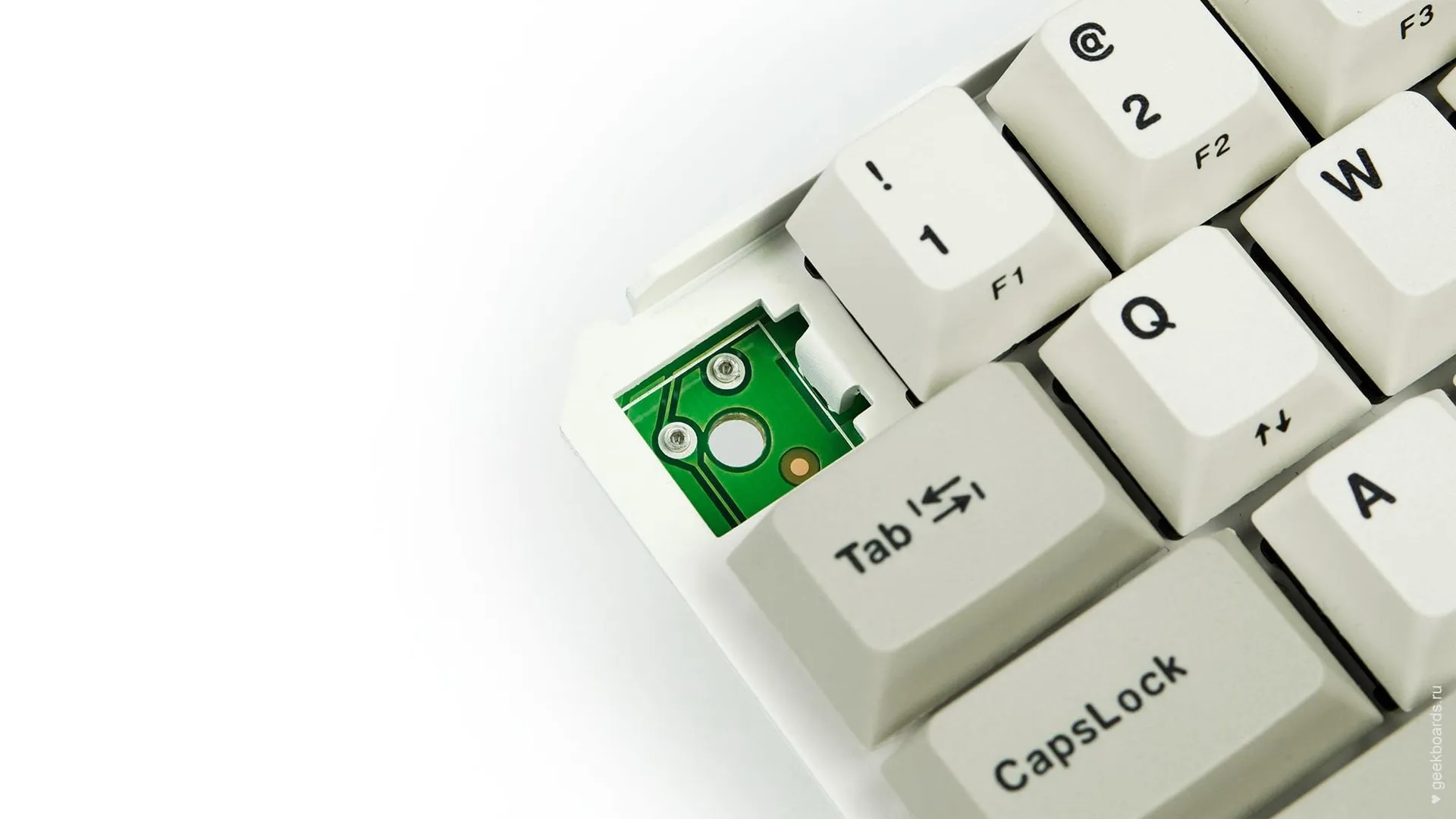

Подойдут почти для всех плат
Обычно платы имеют одинаковый диаметр отверстий под сокеты и проблем с монтажом нет. Однако бывают исключения, где при монтаже могут возникнуть трудности.
Например, у платы в Anne Pro отверстия под сокеты шире стандартных, поэтому здесь мы рекомендуем обратиться в мастерскую — справиться самому будет сложно.
А еще милл максы нельзя поставить на плату с Kailh сокетами.
