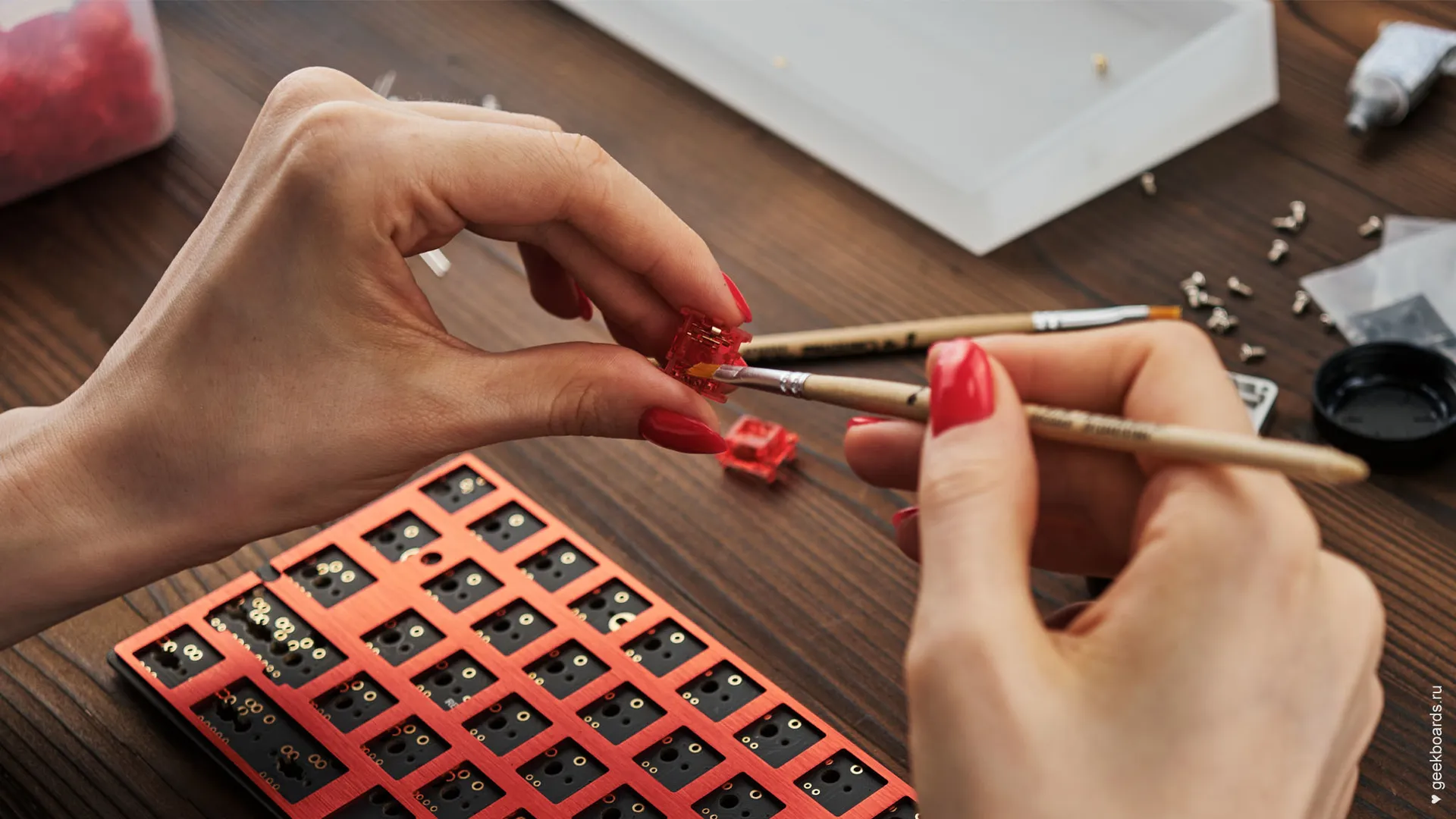

Как использовать
В интернете полно различных гайдов по смазке переключателей, этот можно использовать как классический:
На сколько хватит
Одной банки, в зависимости от интенсивности смазывания, хватит на 160 – 320 переключателей. Мы сделали так, чтобы в каждой банке было 5 гр. смазки, не меньше.
