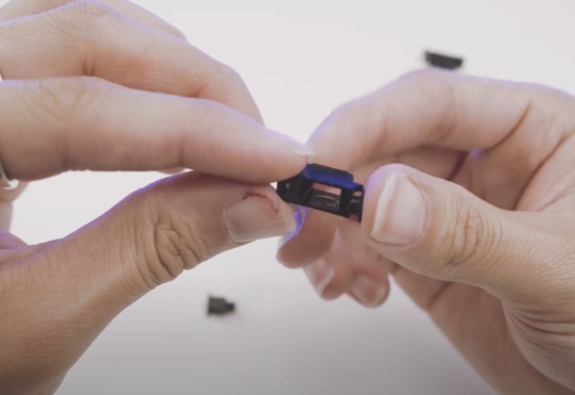

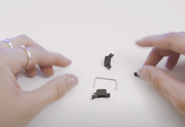

1. Извлекаем с помощью лопатки стабилизатор, разбираем на составные части: хаузинг, стем и скоба.
Разобранный стабилизатор

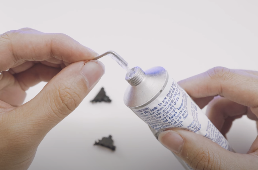

3. Скобу равномерно покрываем Permatex'ом или, согласно новому гайду Таехи, Krytox'ом.
Смазка скобы

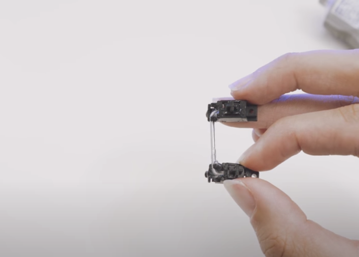

4. Далее собираем конструкцию и убираем излишки смазки, т.к. она может влиять на конечный тайпинг.
Смазанные стабилизаторы
