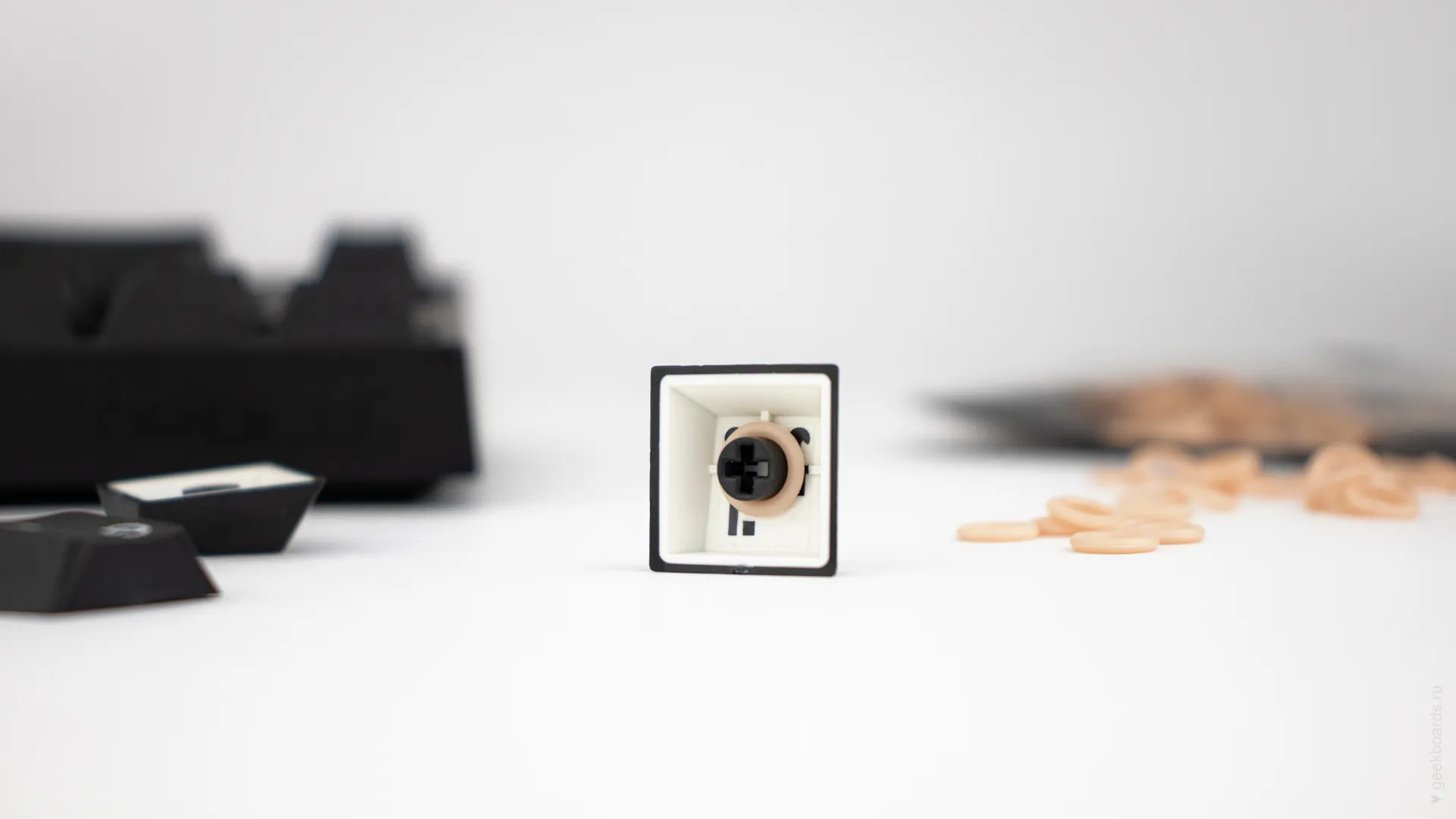

О-ринги — это специальные резиновые колечки для быстрого и бюджетного моддинга. Они позволяют заглушить звук удара кейкапов о клавиатуру, немного уменьшают длину хода переключателей, а также с их помощью можно регулировать жесткость нажатия.
Эти о-ринги мы разработали собственными руками — в лучших традициях лаборатории Geekboards! Полноценный моддинг они не заменят, но мы поработали над тем, чтобы разнообразить эффект от их применения.
Для каждого размера мы отдельно подобрали жесткость силикона, чтобы кольца заметно гасили удар и шум, но как можно меньше меняли привычные ощущения от печати.
  • Три варианта — три разных эффекта
Мы разработали несколько видов о-рингов, каждый из которых дает разный результат.

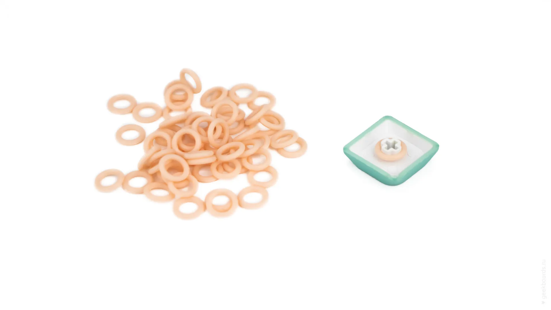

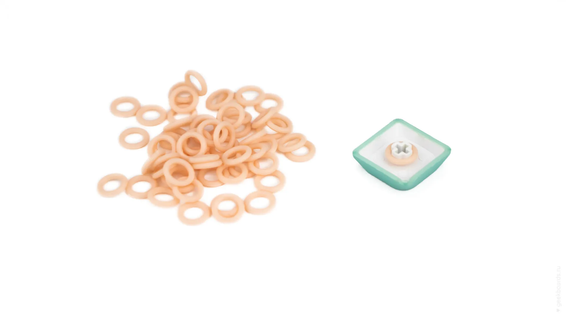

Бежевые. Толщина 1,5 мм, жесткость 40А: самые тонкие и мягкие. Минимально влияют на ход и глушат звук. Кольца достаточно тонкие, поэтому подойдут для лоупрофильных клавиатур и стандартных с Cherry профилем.
Желтые. Толщина 2 мм, жесткость 80А: универсальный вариант с умеренным эффектом, сделают чуть выше невысокие профили. Рекомендуем для всех стандартных клавиатур с кейкапами средней высоты — это Cherry, DSA, OEM и JDA профили.
Сиреневые. Толщина 3 мм, жесткость 60А: самые толстые, но менее жесткие, чем желтые. Более явно глушат звук, подойдут для клавиатур с высокими профилями кейкапов: XDA, DA, NP, MA, SA, OSA, ASA и MT3.
  • Можно комбинировать

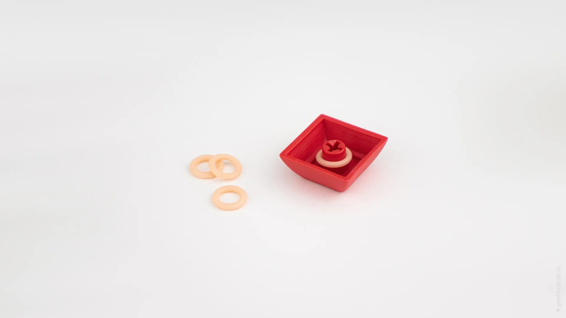

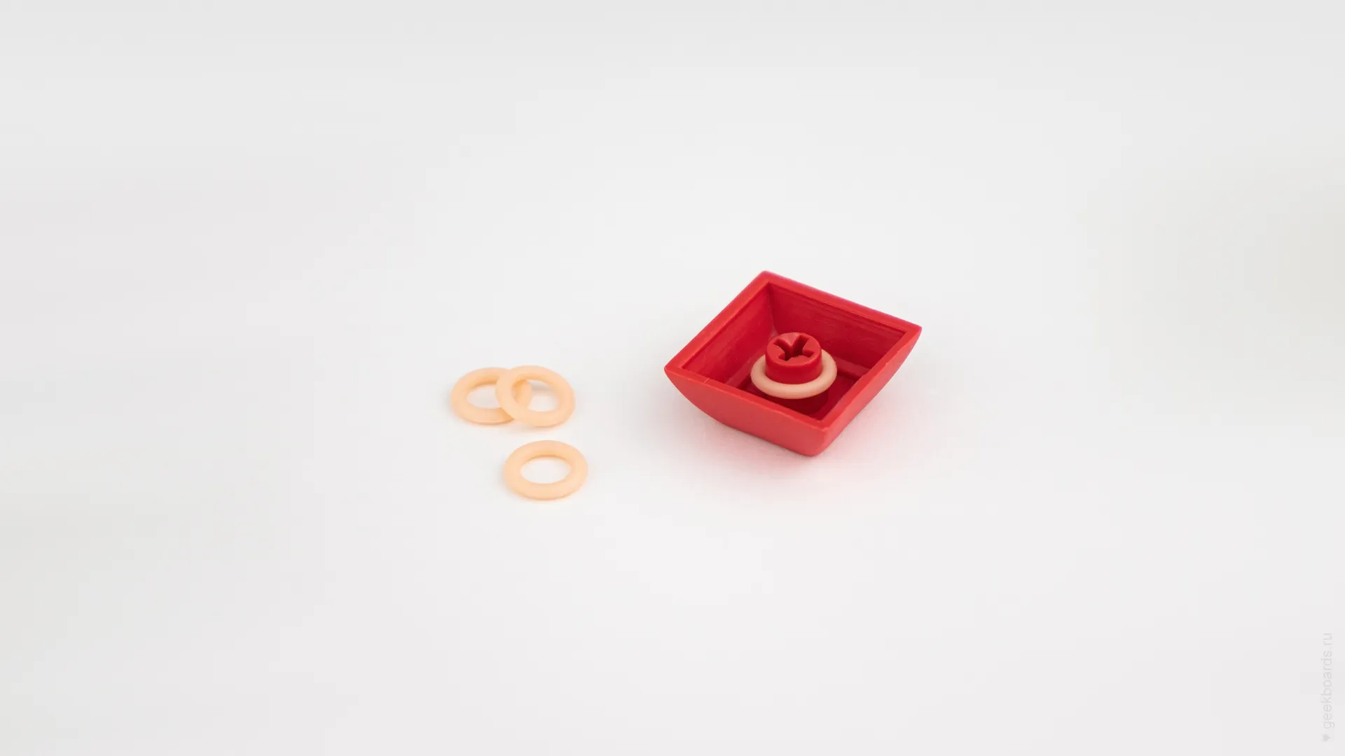

Разная жесткость и толщина позволяют сочетать о-ринги между собой. Например, вы можете поставить два бежевых кольца, чтобы добавить высоты, но сохранить мягкость нажатия. Экспериментируйте и найдите свой идеальный вариант!
Как использовать

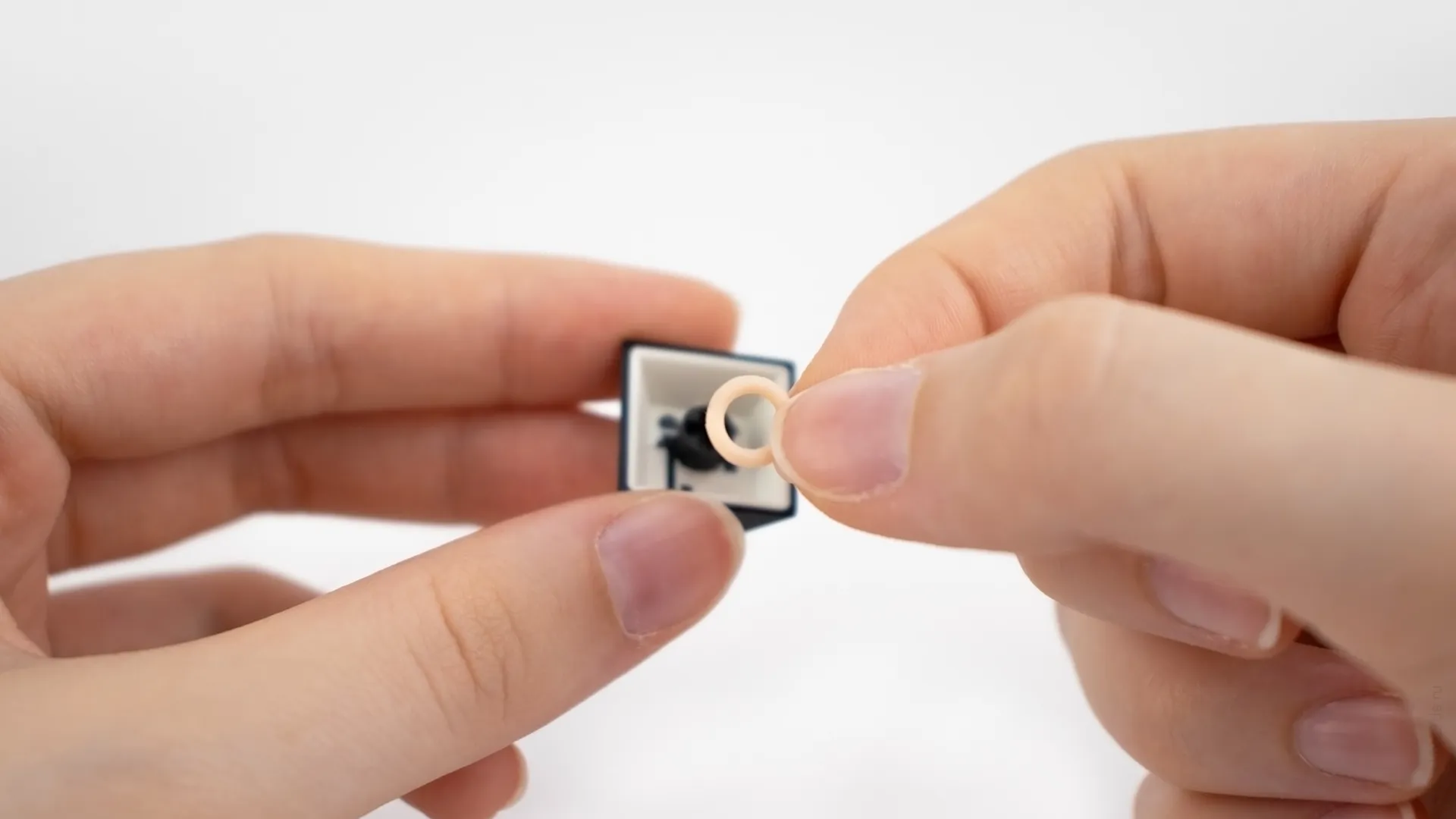

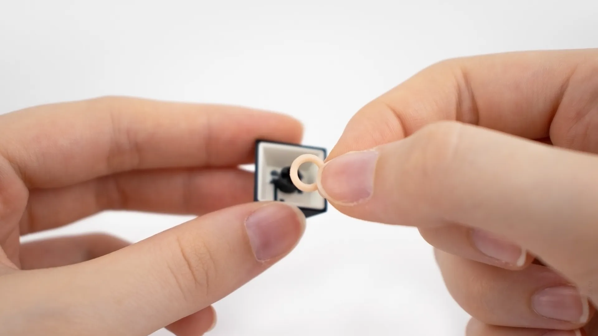

Снимите кейкап с помощью пуллера, затем переверните кейкап и наденьте о-ринг на крепление с крестовиной. Делать это до упора необязательно — вы можете регулировать глубину посадки по своему усмотрению. При желании вы можете добавить еще одно или несколько колец.
Если вы все сделали правильно, то кейкапы не будут слетать при печати. Если же это происходит — выберите меньшую толщину о-рингов.
