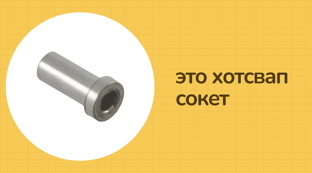

Хотсвап сокет Mill-max

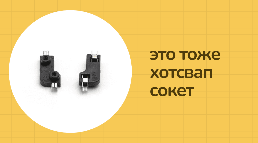

Хотсвап сокет Kailh
Хотсвап сокет Kailh

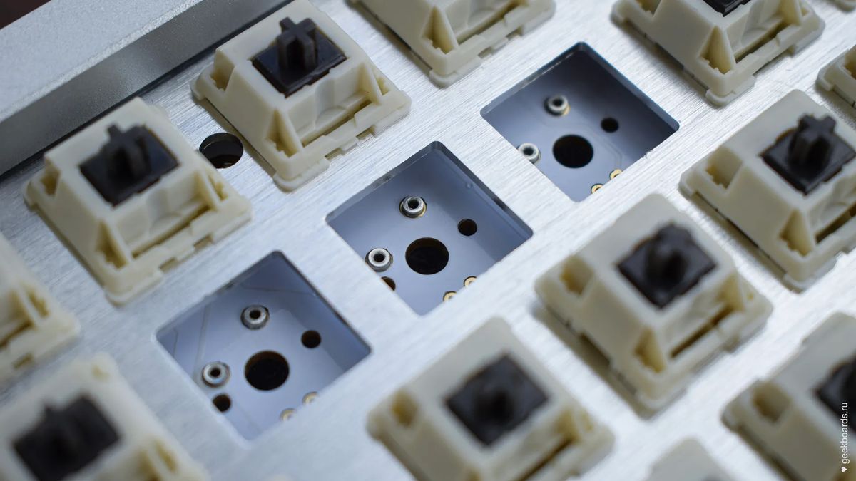

Чтобы заменить переключатель у обычной клавиатуры, ее нужно разобрать, отпаять две ножки, достать, поставить новый переключатель и припаять новые ножки на место. И так для каждого переключателя.
С хотсвап клавиатурами все проще: старый переключатель нужно достать специальным пуллером, а вставить новый можно пальцами.

  • Mill-Max и другие Mill-Max подобные. Миллмаксы — эталон качества в мире хотсвапа. Вообще это изобретение не из мира клавиатур, их используют в компьютерах, самолетах, космической электронике и много где ещё. Поэтому эти сокеты можно только установить отдельно — готовых клавиатур с ними не производят. Однако в серийном производстве можно встретить варианты с mill-max подобными сокетами. Это тоже неплохой вариант.
Главная фишка миллмаксов — надежность. Миллмаксы монитруют в плату сверху вниз, благодаря чему сокет невозможно оторвать случайно вместе с переключателем. Это одна из самых частых поломок у хотсвап клавиатур, но эти сокеты выдерживают не менее 1000 замен переключателей.
  • Kailh и другие Kailh-подобные. Это те сокеты, которые встречаются в заводских сборках. Kailh — тоже хороший хотсвап, но чуть менее надежный, чем миллмакс. В плату их монтируют с нижней части платы, из-за чего есть риск случайно оторвать сокет при замене переключателя.
Если говорить о количестве замен, то это зависит от ревизии. У сокетов первой ревизии — около 100. У второй — до 6000. Даже больше, чем у миллмаксов, но не забываем об особенностях монтажа, которые могут вывести сокет из строя раньше.
Больше проблем доставляют дешевые Kailh-подобные сокеты, потому что их работоспособности может хватить буквально на две замены: их очень легко оторвать. Здесь особенно важно проверять насколько ровно вы устанавливаете переключатели в сокет. Его ножки должны быть перпендикулярны горизонтали и входить ровно в отверстия сокета.
