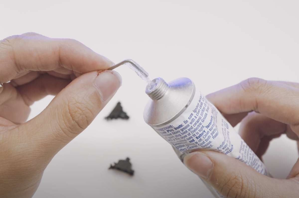

3. Скобу равномерно покрываем Permatex'ом или, согласно новому гайду Таехи, Krytox'ом.
Смазка скобы
