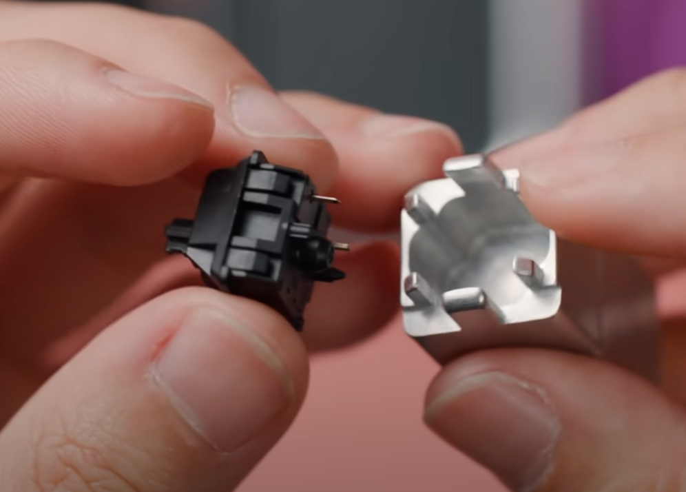

1. Разбираем свитч с помощью опенера. Мы получим хаузинги, стем и пружину. Можно разбирать и любым плоским инструментом, подцепляя крепления верхней части корпуса, но в таком случае времени уйдет заметно больше, а вы заработаете прикольный тремор в руках.
Разбор переключателя свитч опенером

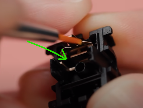

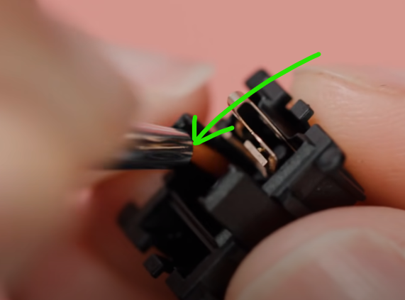

2. Смазываем тонким слоем смазки боковые грани нижнего хаузинга и контакты пластины.
Смазанный хаузинг переключателя                          Смазанные контакты переключателя

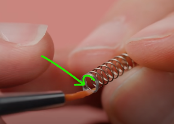

3. Хорошо промазываем верхнюю и нижнюю часть пружины там, где она закольцовывается плотнее.
Смазанная пружина

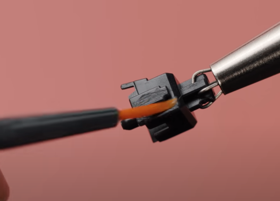

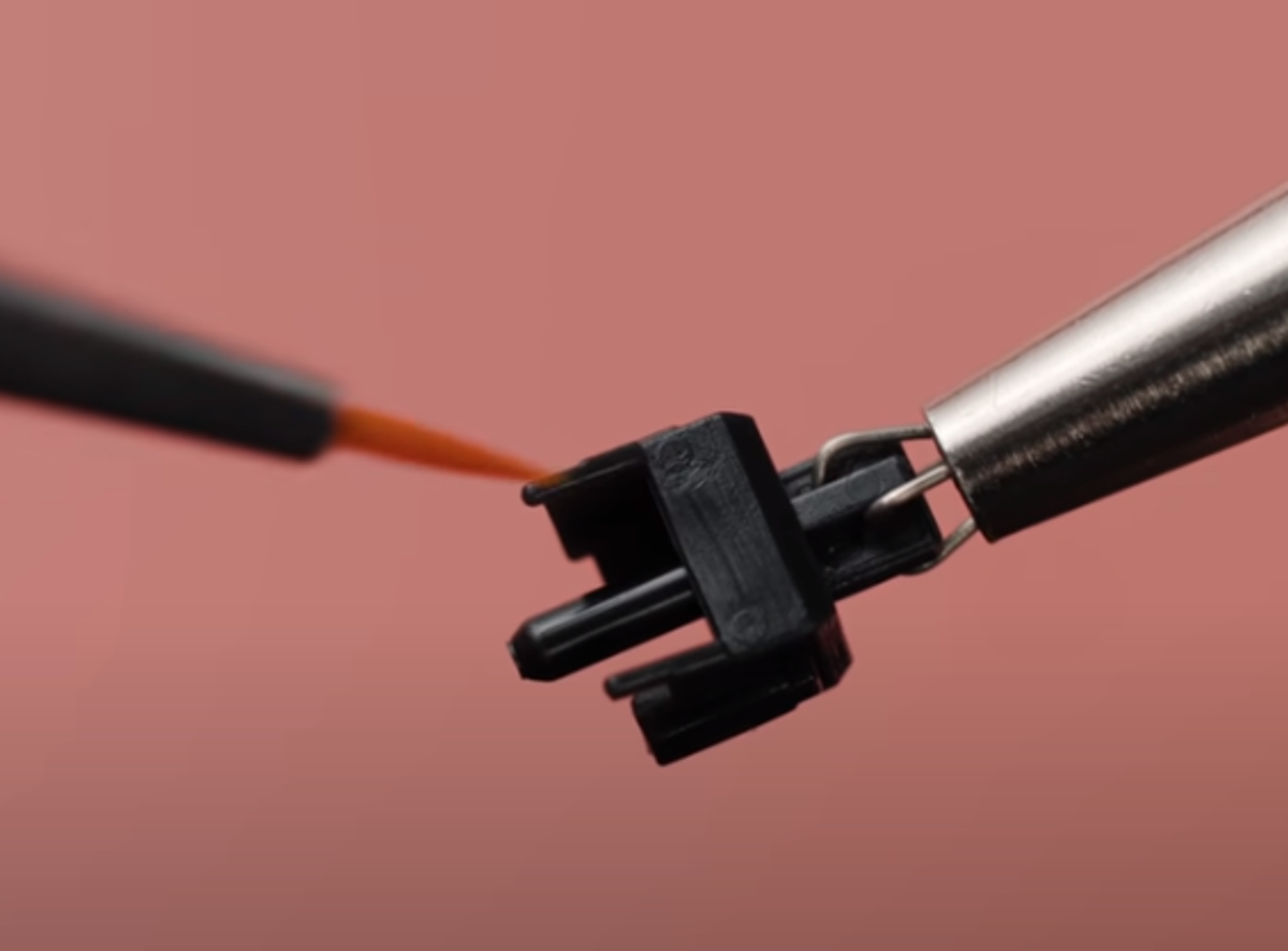

4. Смазываем стенки стема переключателя и его "усики".
Смазанная боковина стема                   Смазанные усики стема
