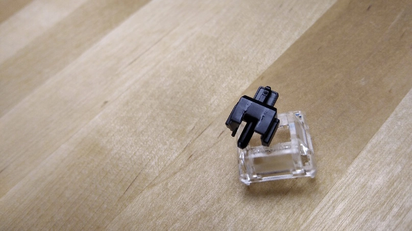

Начнем с последнего. В клавиатуре есть механизмы, которые состоят из пластика, пружин, металлических скоб и контактов. Исходя из этого, работа устройства проходит с целым спектром лязгов, звонов, цоканий и прочих приятных звуков. Таких механизмов в клавиатуре два — стабилизаторы и переключатели. В первую очередь смазка убирает именно эти паразитные звуки. Прекрасное видео от WildCat, в котором можно хорошо прочувствовать разницу:
На этом плюсы не заканчиваются. Никакое видео не передаст, как сильно повышается именно тактильный комфорт от печати. Импакт, тайпинг, можно называть как угодно. Если попробовать передать словами, то это как разница между оригинальными дорогими кроссовками и их репликой. Выглядят они одинаково, но в первом случае будет ощущение, что вы парите. Так же и с клавиатурой, пальцы будут словно парить над клавишами и утопать в маслянистом гладком ходу переключателей и стабов.
Для тех, кто хотел увидеть тут слова об эффекте песка при нажатии в переключателях Cherry — да, его смазка так же частично убирает

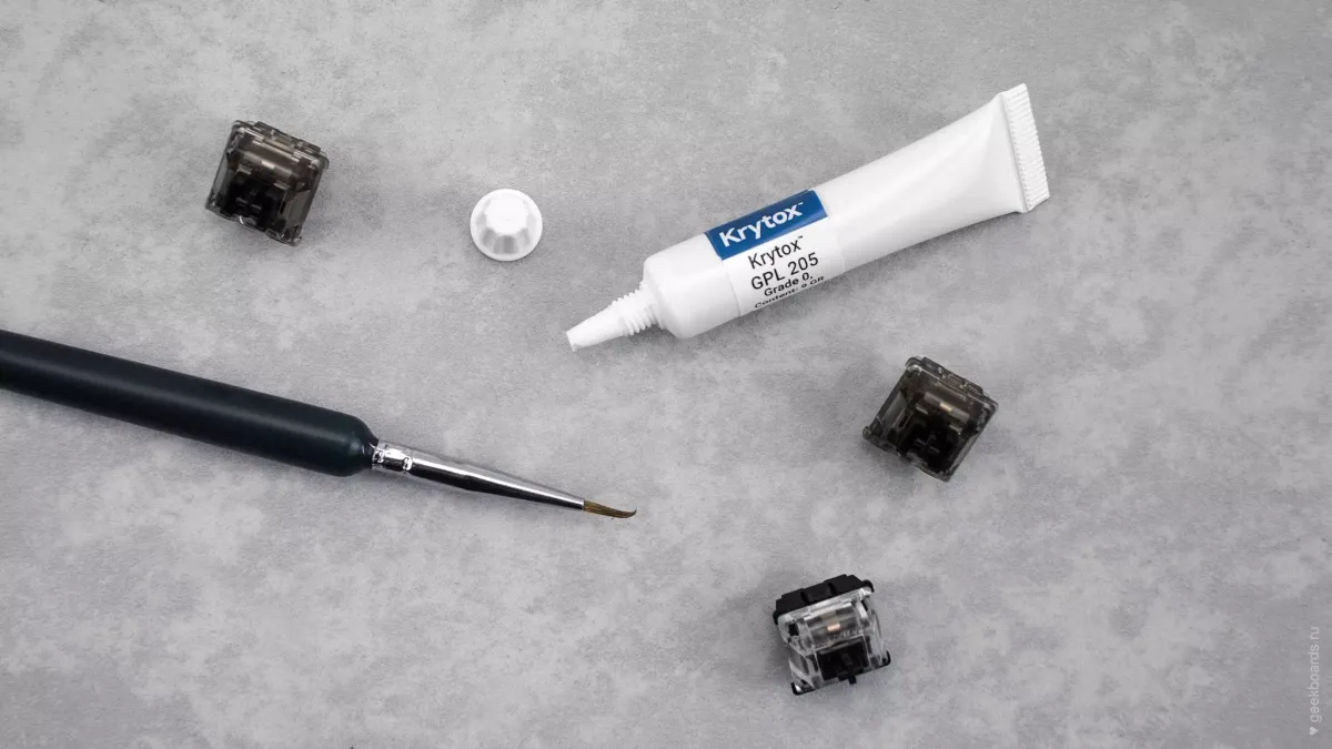

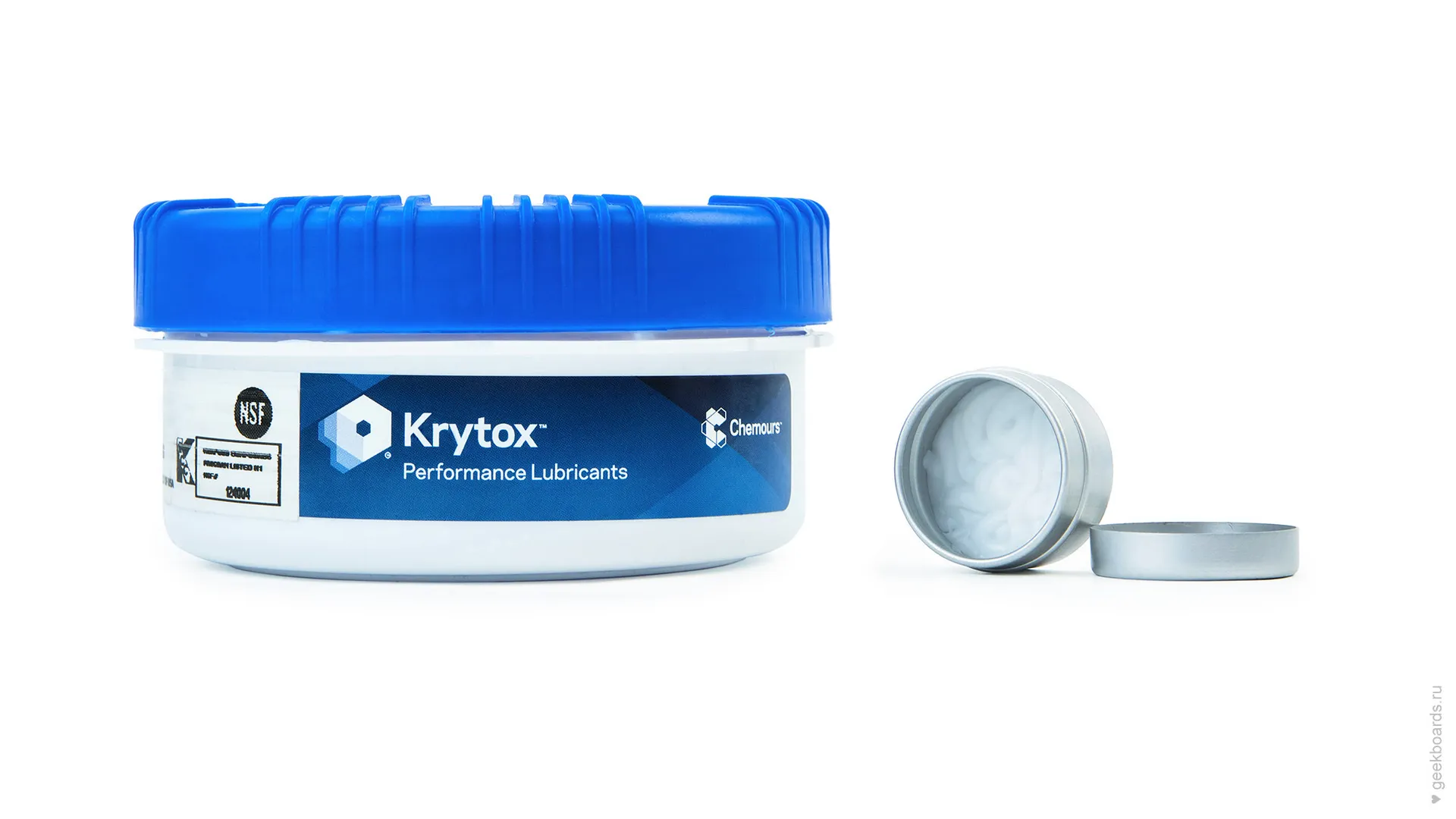

Krytox 205g0
  • Консистенция: горчица, средней вязкости
  • Внешний вид: белый маслянистый крем
  • Куда мажем: пружина, стем, нижний хаузинг свитча
  • Рекомендуется для: переключателей
  • Сложность нанесения: средняя

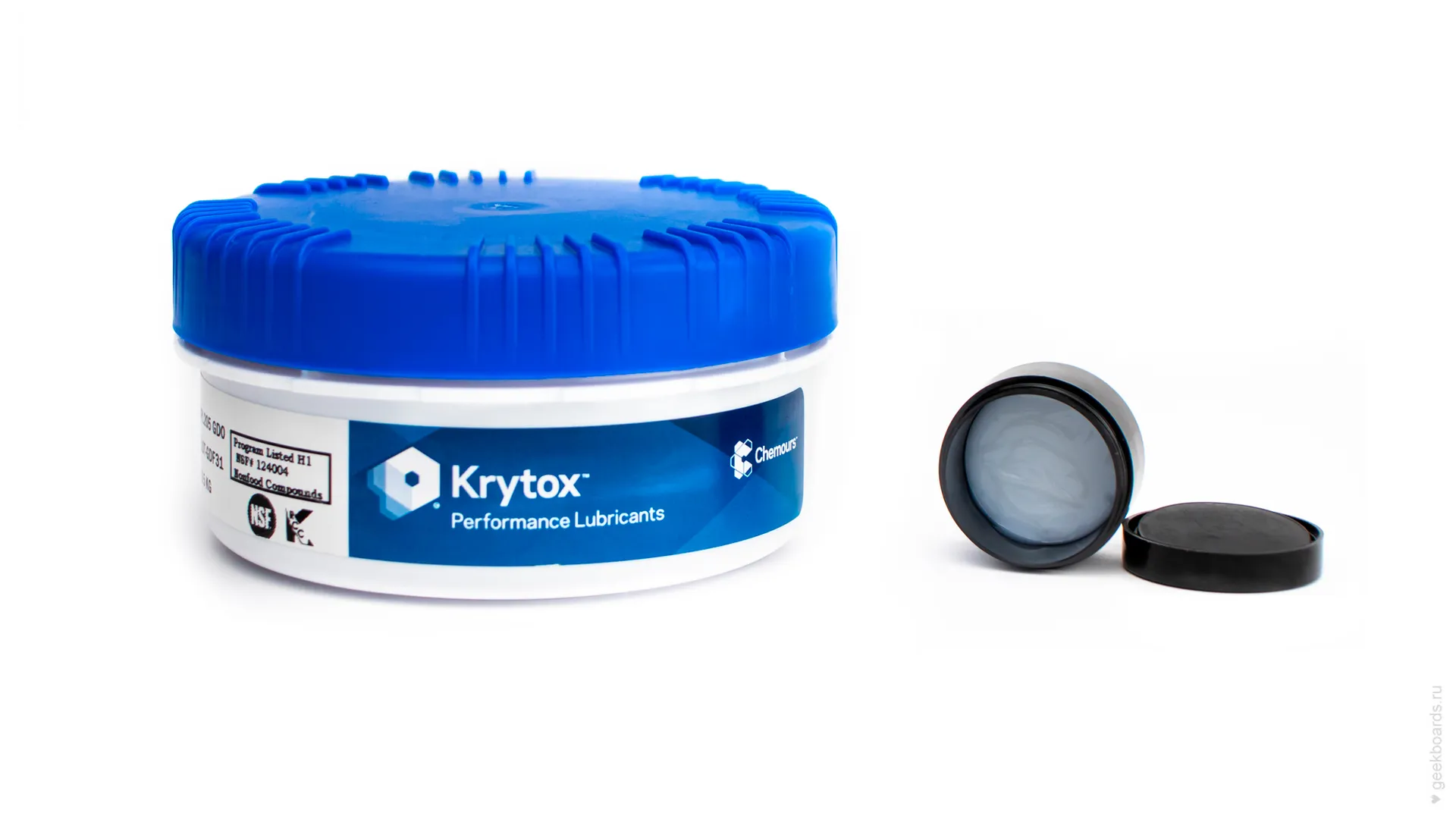

Krytox 205g2
  • Вязкость: арахисовая паста, очень вязкая
  • Внешний вид: белый плотный крем
  • Куда мажем: пружина, стем, нижний хаузинг свитча и хаузинг стаба
  • Рекомендуется для: переключателей, стабилизаторов
  • Сложность нанесения: высокая

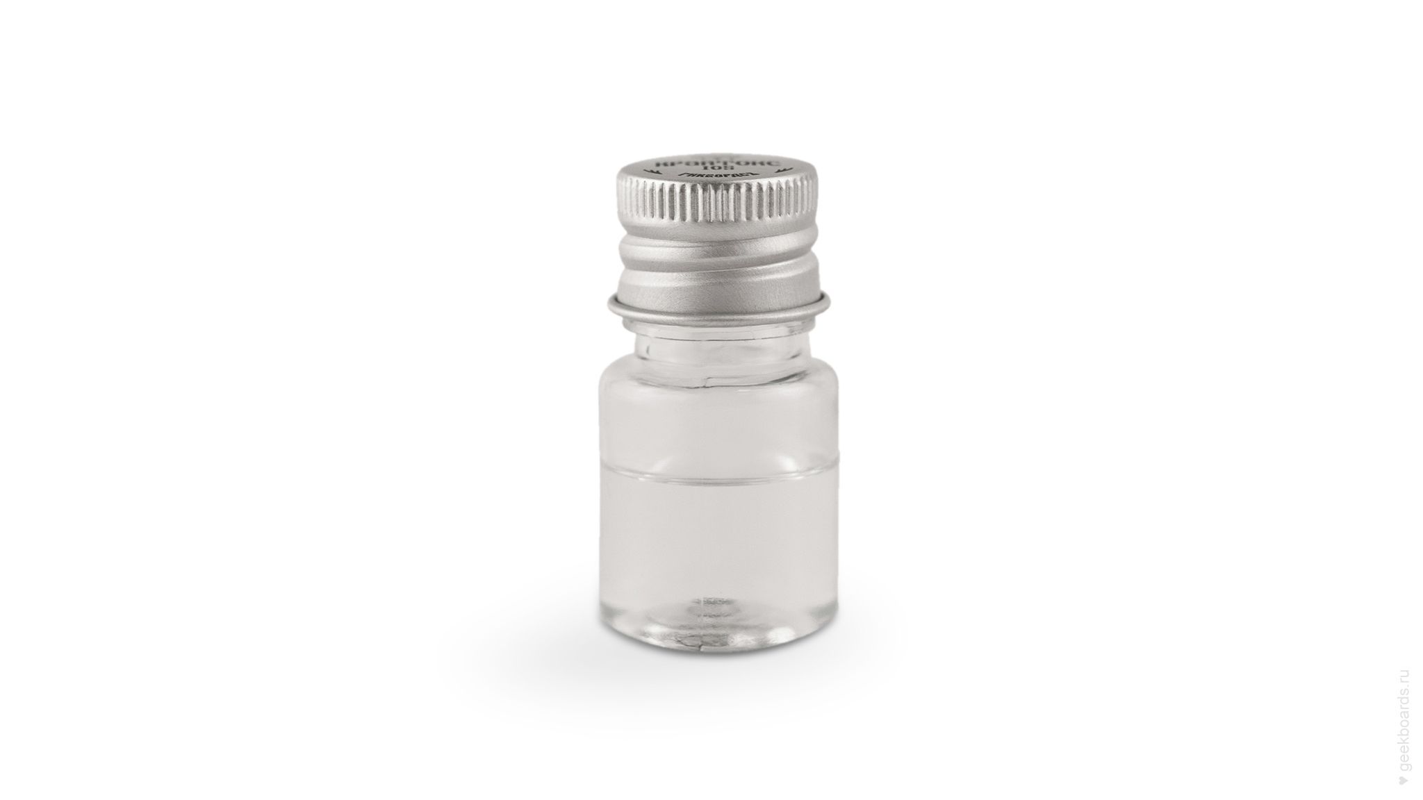

Krytox 105g0
  • Вязкость: оливковое масло, низкая вязкость
  • Внешний вид: прозрачное масло
  • Куда мажем: пружина свитча
  • Рекомендуется для: пружин переключателей
  • Сложность нанесения: низкая
