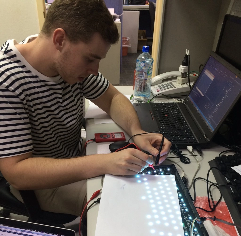

В дневнике того лета — не только отчёты о деньгах. Йерун разбирался с неравномерной подсветкой, Калдер возил прототип на Computex и DreamHack, а в Discord основатели отвечали на вопросы и играли с участниками сообщества в Overwatch. Покупатели могли следить за людьми, которым доверили производство своей будущей клавиатуры.[5]

Летом 2016 года Йерун проверял ток и менял компоненты на плате, чтобы добиться ровной подсветки. Основатели публиковали такие подробности ещё во время Kickstarter.
Осенью после пробной сборки пришлось разбираться уже с разбросом аналогового сигнала между клавишами. Йерун отправился на Тайвань к производственным партнёрам. Первые Wooting one покупатели получили в 2017 году.[3][7]
Фото: Wooting, июнь 2016.

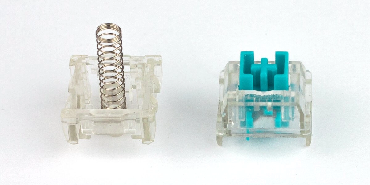

Сегодня Wooting часто связывают именно с магнитными переключателями. Но первые one и two были оптическими. С Flaretech разработчики получали аналоговый сигнал лишь на части полного хода: примерно от 1,5 до 3,6 мм при общем ходе 4 мм. Для дальнейших экспериментов хотелось большего диапазона.
В 2018 году команда начала изучать другие способы измерения. Калдер читал работу исследователя взаимодействия человека с компьютером Сунджуна Кима, пробовал решения разных партнёров и в мае 2019-го представил Lekker — собственный проект переключателя на эффекте Холла. В ранней разработке участвовали Huano и mPower. [8]
Ранние переключатели Lekker с прозрачными корпусами, пружиной и бирюзовым штоком
Ранние Lekker из анонса 2019 года. Изображение: Wooting.
Принцип можно понять без курса электроники. В штоке переключателя находится магнит, на плате под ним — датчик Холла. При нажатии расстояние между ними уменьшается. Величина электрического сигнала зависит от магнитного поля; по этому значению определяется положение клавиши.
Для игрока важна возможность работать с глубиной нажатия. Можно настроить момент регистрации, использовать относительное движение для повторных нажатий или назначить на клавишу аналоговую ось. Для этого разработчики работают с измерениями, калибровкой и программной обработкой сигнала, а пользователь выбирает нужные значения в настройках.
Порог регистрации и сопротивление пружины
Порог регистрации выбирают в Wootility: например, 0,1 мм для лёгкого касания или более глубокое значение для печати. Физическое сопротивление при нажатии зависит от пружины установленного переключателя.[9]

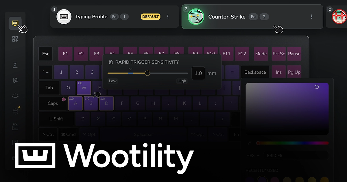

В Wootility пользователь меняет назначения клавиш, пороги регистрации, Rapid Trigger, подсветку и профили. Веб-версию можно открыть в совместимом браузере на основе Chromium, например Chrome или Edge; есть и отдельное приложение.[13]
Практический смысл — в разных настройках для разных действий. На игровых клавишах можно выбрать короткий ход до регистрации. Для набора текста — более глубокий порог, чтобы реже ошибаться от лёгкого касания. Разработчики прямо предлагают искать удобное значение для себя: единого лучшего порога нет.[9]
Интерфейс Wootility v5 с настройками клавиатуры Wooting
Wootility v5. Настройки меняют в веб-версии или отдельном приложении. Изображение: Wooting.

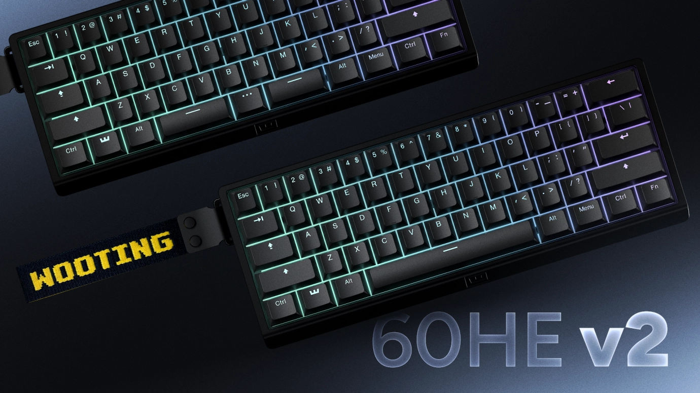

У 60HE v2 по сравнению с 60HE+ — опрос 8 кГц вместо 1 кГц, переключатели Lekker Tikken, стеклотекстолитовая пластина FR4 вместо стальной и другое крепление внутренней сборки. Есть пластиковые и алюминиевые корпуса, варианты с обычным и разделённым пробелом. При разделённом пробеле можно назначить дополнительные действия под большие пальцы. Rapid Trigger доступен и на 60HE+.[16]
Wooting 60HE v2 на официальном изображении нового поколения компактной клавиатуры
60HE v2 — следующее поколение компактного семейства. Изображение: Wooting.

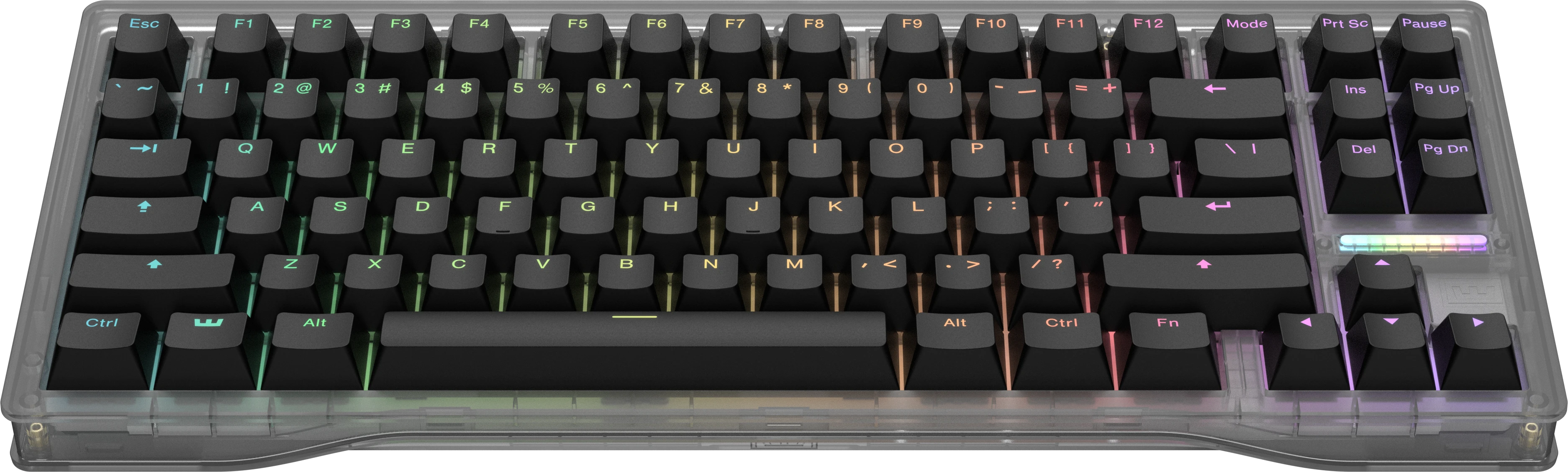

Для 80HE разработчики выбрали более просторную раскладку: отдельные стрелки, функциональный ряд и несколько навигационных клавиш. Внешне заметна световая полоска справа, над стрелками. Среди исполнений — полупрозрачный пластик Ghost и тяжёлые корпуса из цинкового сплава. Привычные рабочие клавиши здесь доступны напрямую, без цифрового блока полноразмерной модели.[17]
Wooting 80HE Ghost с полупрозрачным корпусом, отдельными стрелками и световой полосой
80HE Ghost: полупрозрачный корпус и отдельные стрелки. Изображение: Wooting.
8000 опросов в секунду
При частоте опроса 8000 Гц интервал составляет 0,125 мс. В 80HE разработчики синхронизировали такой опрос со сканированием клавиш.[18]

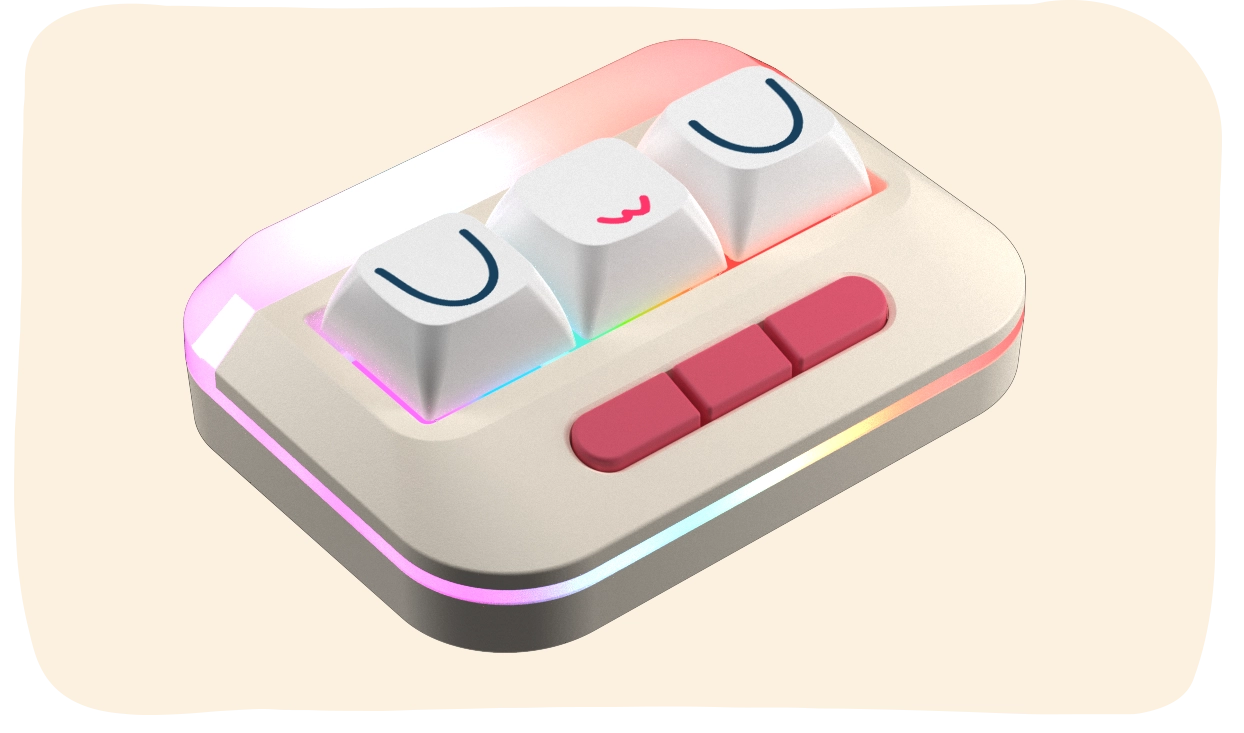

Для osu! основатели и разработчики сделали UwU — небольшой кейпад с тремя основными магнитными клавишами и отдельными служебными кнопками. На игровых клавишах доступны регулируемый порог и Rapid Trigger. В ритм-игре можно использовать такой кейпад рядом с основным устройством ввода, не покупая целую новую клавиатуру.[24]
Wooting UwU RGB: три большие игровые клавиши с изображением лица и три розовые служебные кнопки
UwU RGB: три основные магнитные клавиши и три служебные кнопки. Изображение: Wooting.
